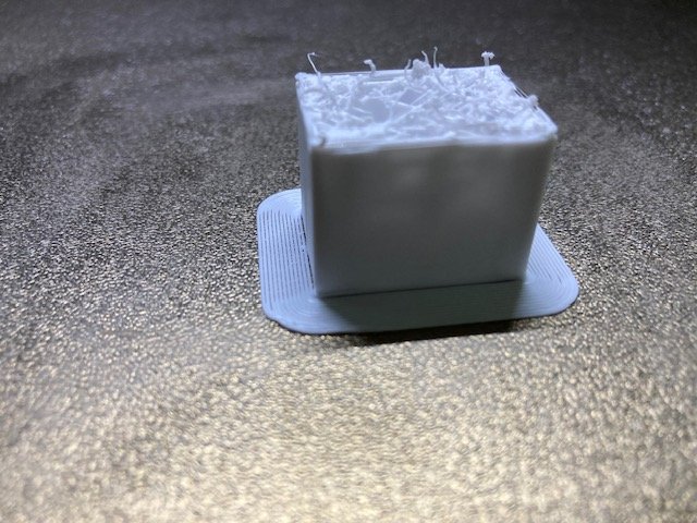

Het bed strakker gezet en een simpel blokje geprint.
Het laaste stukje ging niet lekker, maar ik denk dat we wat zijn opgeschoten.
Nozzle stond toch te hoog.

edwin1001 schreef: 26/02/25, 16:21 Het laaste stukje ging niet lekker, maar ik denk dat we wat zijn opgeschoten.
Als je goed kijkt naar de brim (dat vlak rond het blokje), dan zie dat daar nog duidelijk afzonderlijke lijnen te zien zijn. Die horen in elkaar te vloeien waardoor het er meer als een aaneengesloten vlak uitziet. Je nozzle staat dus nog iets te hoog. Wat de oorzaak hoger is kan ik zo niet beoordelen.
Een andere mogelijkheid kan zijn dat je extruder niet goed is gecalibreerd. Dat wil zeggen dat er bij het voeden van 100 mm filament er ook daadwerkelijk 100 mm uit de nozzle komt en niet bijvoorbeeld 80 mm waardoor je lijnen te dun worden. Daarover staan voldoende video's op Youtube om te laten zien hoe je dat controleert en eventueel corrigeert.
