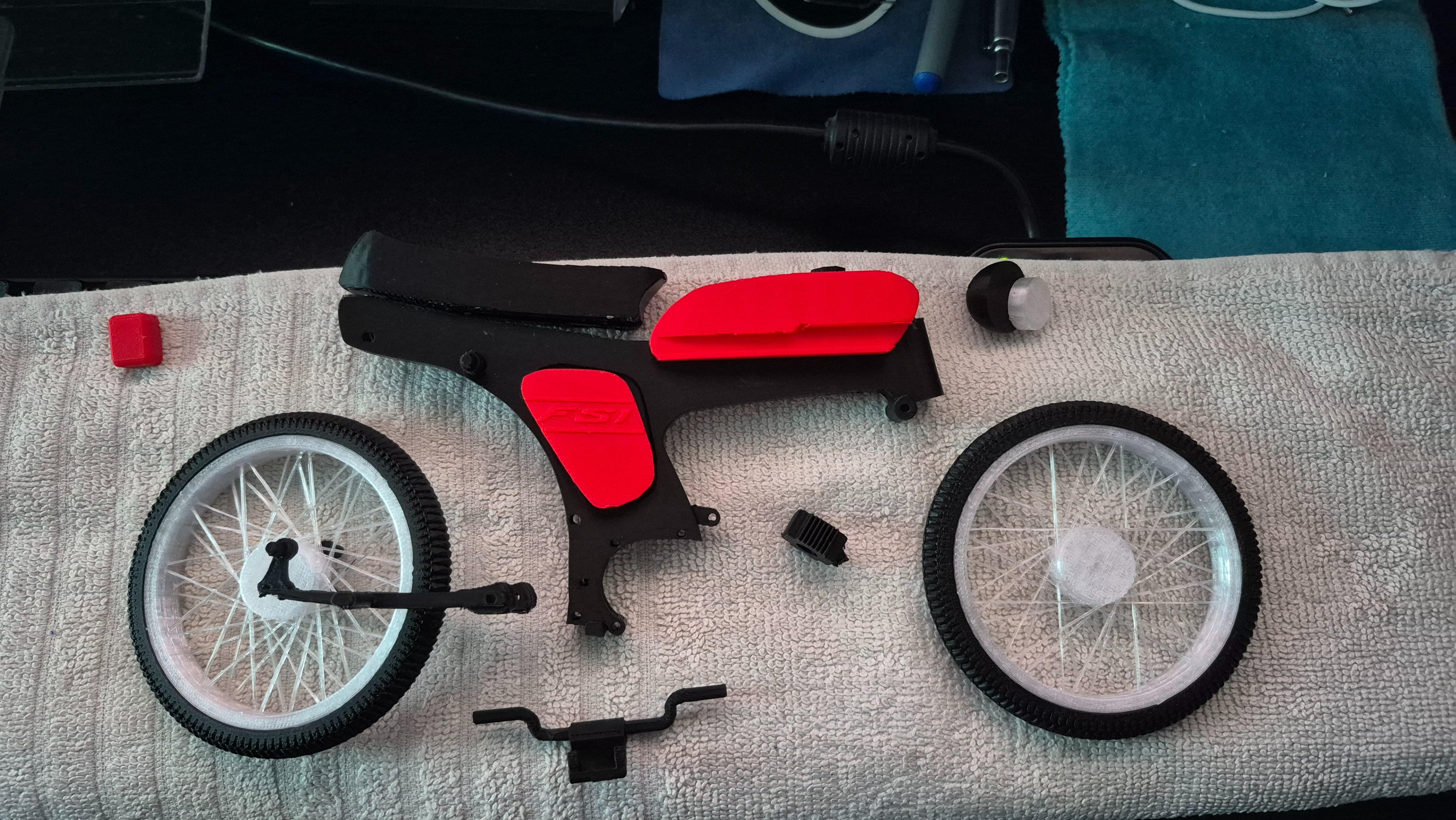

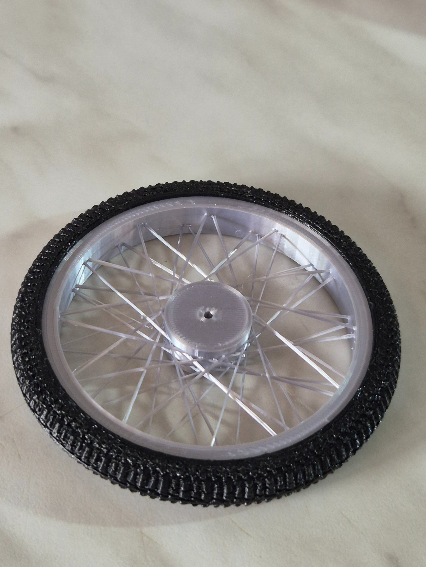

De twee banden zijn ook geprint , in TPU A95 . Een op een pei plaat en de ander op een glasplaat beiden zijn goed gelukt alleen die van de glasplaat heeft een zeer gladde zijde .
Deze is met een pei bed .
Helaas ontbreekt bij dit model het ventiel , maar het is een show brommer . :D

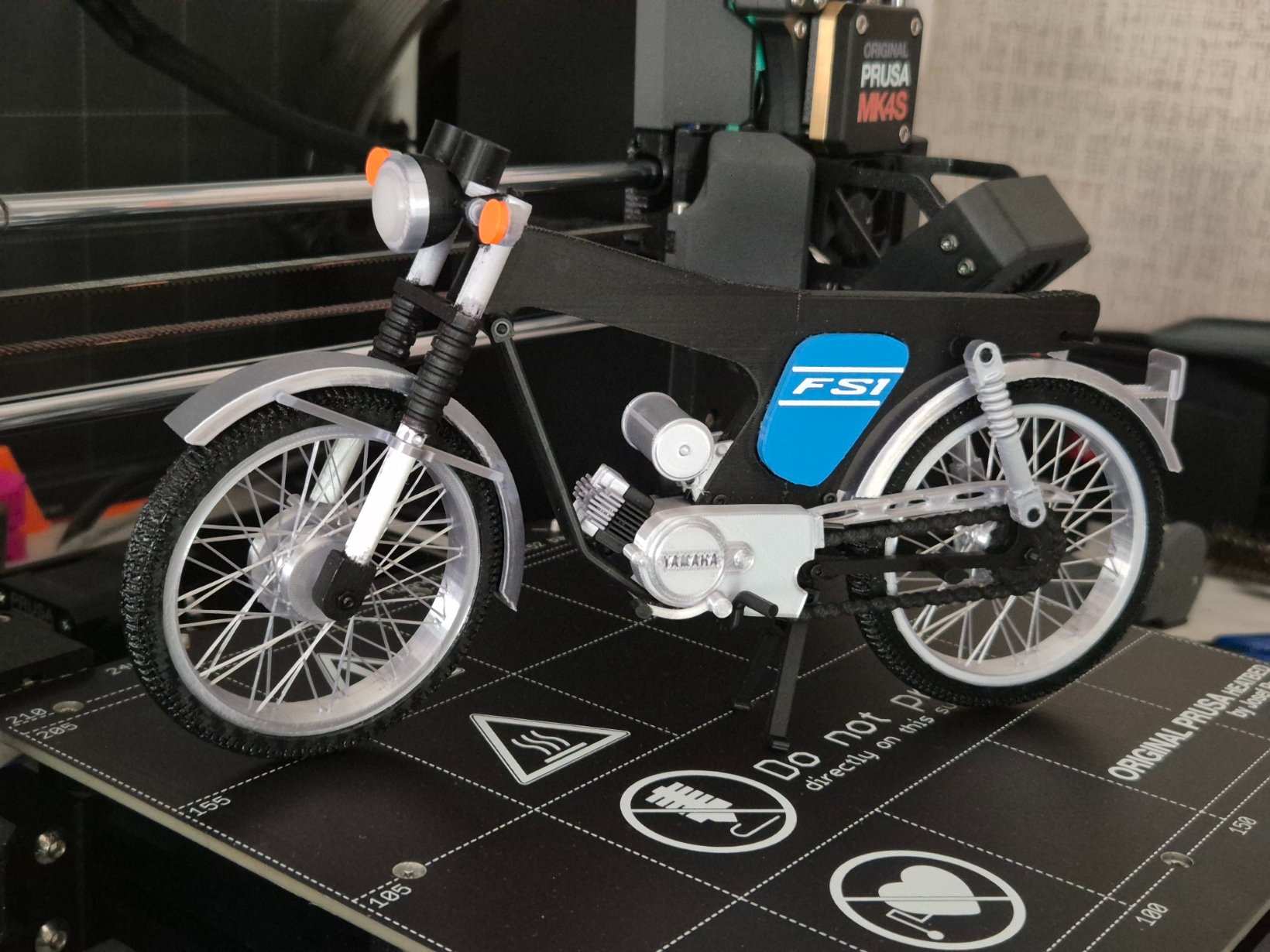

Ben volop aan het afmonteren .

Ziet er goed uit , ga zo door 👍.

Ziet er netjes uit , hier en daar een beetje zwarte verf en het is niet meer van echt te onderscheiden 👍.

Hoe heb je de wielen vast gezet Wim ? En eigenlijk alle draabare delen zoals balhoofd. Zag op de foto wel her en der wat moeren zitten.
Sunlu filament droger.
Cr scan Ferret Pro.
Berichten: 1007
Her en der hebt ik M2 boutjes en moeren op zitten en op sommige plekken petg filament 1,75 .Want petg wordt niet broos in de toekomst dus het breekt dan ook niet .
