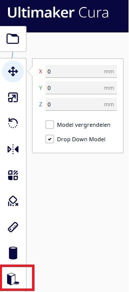

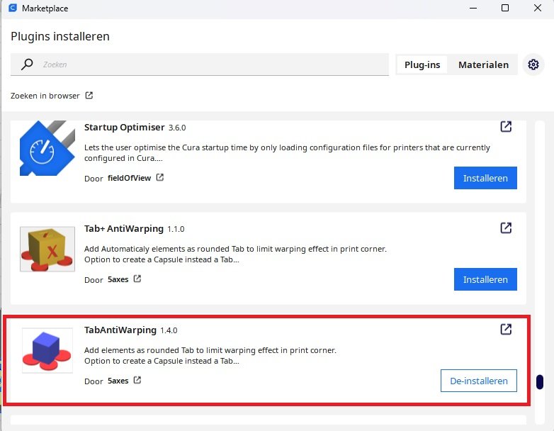

Dat is de functie Tab Anti Wrapping. Die moet je echter wel eerst zelf installeren vanuit Cura's Marketplace. Daarna verschijnt de functie in de linker functiebalk.
