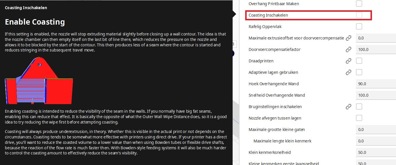

Misschien dat je hier ook nog iets mee kunt. Lees de uitleg die erbij zit, want het is niet altijd zaligmakend. (Even op de afbeelding klikken om hem groter te maken.)

Als slicer gebruik ik bijna altijd Cura. Vandaag net de nieuwste versie 5.8.1 gedownload en geïnstalleerd. Daar zitten nog weer meer instellingen in. Sommige zijn misschien wat ver gezocht en zul je weinig gebruiken. Maar er zitten vaak ook weer nieuwe dingen in, zoals in deze versie weer een verbetering / aanpassing van de Z-naad.
