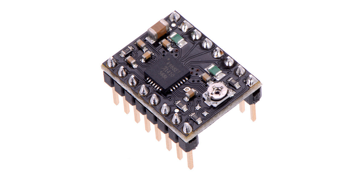

Berichten: 1264
Nee, Hardy bedoelt de stepper driver die op je main board zit.
Zo'n dingetje of vergelijkbaar. Het zou ook nog de V-ref kunnen zijn als je een afstelbare hebt. Meestal alleen bij los geplaatste en soms wanneer ze geïntegreerd zijn.

Ik heb hem gevonden, het is een hele kleine maar ook verstelbaar. Dat zou het best eens kunnen zijn. Ga het vanmiddag eens uitproberen en dan laat ik het weten.Afbeelding

Berichten: 1264
Lees eerst heel goed hoe je dit moet doen en welke waardes erbij horen. En pas op met een stroom geleidende schroevendraaier. Voor je het weet blaas je de boel op.

Heb jij een idee waar ik daar informatie van kan vinden, want bij het moederboard zit helemaal geen beschrijving bij.
