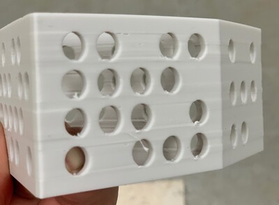

Beste 3Dprint-vrienden en vriendinnen,
Ik heb op aanraden van een collega een rol Facilan C8 gekocht. Heeft een hogere treksterkte dan ABS maar veel belangrijker (voor mij dan) ziet het er fantastisch uit. De lagen lijken veel meer samen te smelten en dit geeft bijna het gevoel dat je met een resin printer werkt. Maar... ik had dit gevoel met name de eerste 5mm. Toen kwamen de gaten van het 3D model erbij (zie bijlage) en ontstaan er strepen. Ik dacht eerst aan warping maar dat lijkt mij een vreemde positie. Ik ga vandaag weer wat experimenteren met de instellingen maar was benieuwd of iemand hier ervaring mee heeft.
Op de rol staat als verwerkingstemperatuur 180-210 en het bed 35-50. Ik heb geprint met 195-45
Ieder advies wordt op prijs gesteld!
(En nee... ik heb nog niet de tijd genomen om een vijltje door de gaten te halen :)

Bed temperatuur zal prima zijn als er niks is losgelaten. Voor de rest van de print zou je een temp tower kunnen printen om te kijken of daar verbetering te halen is.

Er zijn zoveel variabelen om iets te tunen. Maar als we nu eerst het ontwerp aanpassen naar geen gaten? Dan weet je het meeste: immers zelfde printer (welke weet ik niet), zelfde materiaal, temp etc.
Als dat wel mooier wordt zit het in je slicer die de gaten vreemd vind en/of je printer die niet exact aan de overzijde van een gat terecht komt.
Ik zie dat de hele hoogte waar de gaten zitten verschoven is. Dat lijkt mij iets met slicer en/of printer.

Het lijkt op een vorm van ghosting, maar echte ghosting is het ook weer niet. Misschien eens een lagere snelheid proberen.

Nee, dit is volgens mij geen warping. Warping ontstaat aan de onderkant van je print als de hechting niet goed is.

Kijkend naar hoe dit object geprint is vermoed ik dat het een instelling in je slicer is die nog niet klopt.
Hoe snel print je? Met veel 'speciaal' filament krijg je alleen goede resultaten bij een veel lagere snelheid dan je normaal gewend bent.
Een verkeerde acceleratie-instelling zou ook de boosdoener kunnen zijn, aangezien de printer anders print wanneer er veel geremd en geaccelereerd wordt.

Dit soort prints heb ik in het begin ook vaak gehad. Een aantal dingen kon ik oplossen door de machine goed af te stellen en te kalibreren. Verder zou ik eens wat experimenteren met de retraction speed en de retraction distance. Elke materiaal heeft zijn eigen smeltsnelheid en bij een te hoge retraction distance en speed koelt het filament mogelijk net teveel af waardoor het minder lekker vloeit. Want met 195°C zit je mooi in het midden van de bandbreedte en hoef je daar waarschijnlijk niets aan te veranderen. En ook een expirimentje waard zijn de Z-beam instellingen. Die zou je ook eens op sharpest corner kunnen zetten

Die gaten lijken mij onderextrusie ofwel bij het begin van een nieuwe laag (kan soms opgelost worden door de nozzle extra te "primen" in de slicer) of einde van een laag. Die uitsteeksels zijn waarschijnlijk stringing zoals reeds aangegeven en dat kan meestal worden aangepakt met retractie tuning. Die duidelijke "strepen" lijken me dan weer deels op z-banding, of door variabele laaghoogte.
