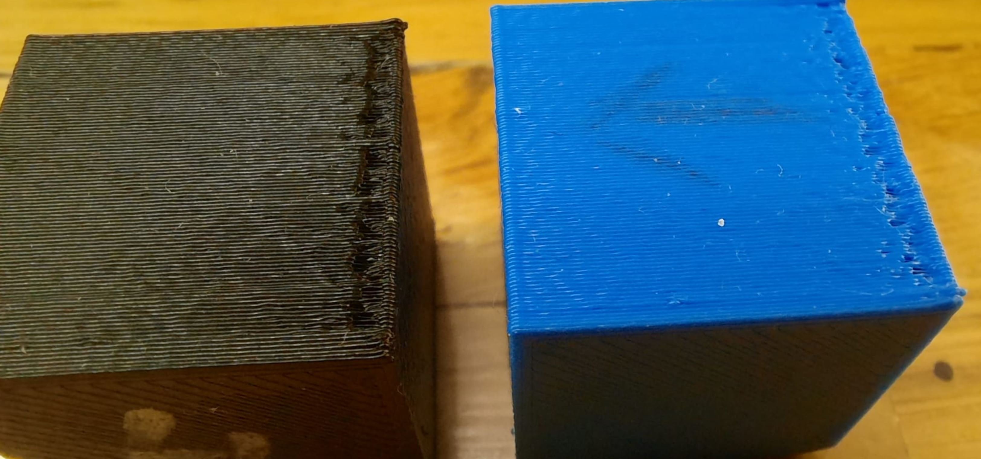

Hallo beste 3d printeraars,
Ik heb een vraag over een afwijking die ik krijg bij het printen van een XYZ calbratie blokje. Het probleem speelt ook bij andere prints maar aan de hand van de foto wil ik laten zien waar ik tegen aan loop.
Ik gebruik een creality pro, die ik onlangs heb geupgraded met een sprite extruder pro, dual z axis kit en cr touch. Verder draait ie op Marlin 2.1.1
Zoals je op de foto kunt zien is de afwijking er maar aan een kant, op de foto heb ik de printrichting getekend.
Ik hoop dat iemand dit herkent en tips heet hoe dit op te lossen.
Alvast hartelijk dank!

Ik dacht in eerste instantie ook aan een te hoge retractie waardoor er te laat weer filament uit komt als de nieuwe lijn begint. Sprite is direct drive en dan moet de retractie een stukje lager omdat je geen speling van een bowdentube hoeft op te vangen.

Dat is je Z-naad daar waar de extruder de andere kant opgaat.
Vaak dezelfde hoek op je printoppervlak.
Bij mijn Weistek is dit altijd linksonder (225grd).
In je snijsoftware kan je dit (waar) vaak opgeven: scherpste hoek, random etc.

Goeie opmerking, de z-naad. Misschien is het activeren van 'coasting' een optie en extra extruderen bij het einde van een laag net als je extra kan primen bij her begin ervan
Los daarvan heeft hij ook under extrusion. Dus zoals Ch3vr0n al zei, de extruder kalibreren.
Correct maar als we toch doorgaan: wat voor materiaal, temperatuur gaat het zijn?
Calibreren is altijd verstandig maar de underextrusion zit alleen aan het begin van de laag als ik het goed zie op de foto. Jebzou dan toch verwachten dat er verderop in de laag ook rare plekken zitten?

Ik heb de E steps/mm opnieuw gecalibreerd er zat een afwijking van 1,5 mm in en heb dit inmiddels ook aangepast. Maar ik vermoed dat daar het probleem niet zit anders zou dit probleem aan iedere zijde terug komen. Het is maar op een vlak dat er niet goed wordt geprint, alle andere zijden zien er prima uit. Ik ga nogmaals met deze nieuwe calibratie een blokje printen en kom hier op terug.
