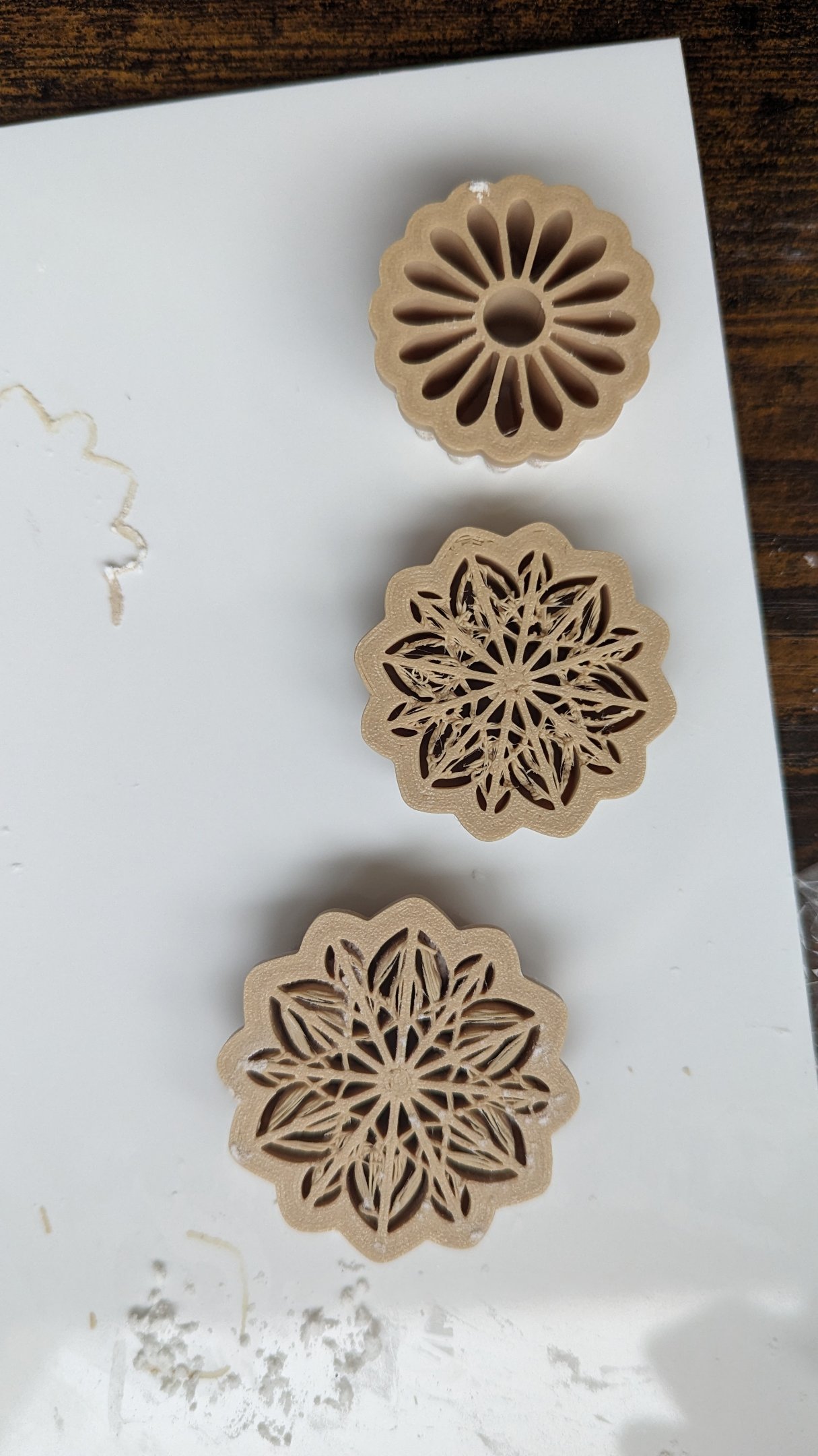

Ik heb onlangs voor het eerst een 3D printer aangeschaft om cutters te printen voor het maken van polymeerklei oorbellen. Ik loop alleen tegen een aantal dingen aan en ben benieuwd of jullie mij kunnen helpen.
1. Hij heeft met bepaalde modellen last van het printen van de lijntjes, zie bijgevoegde foto. ik heb het profiel al aangepast naar 0.16 mm optimale profiel.

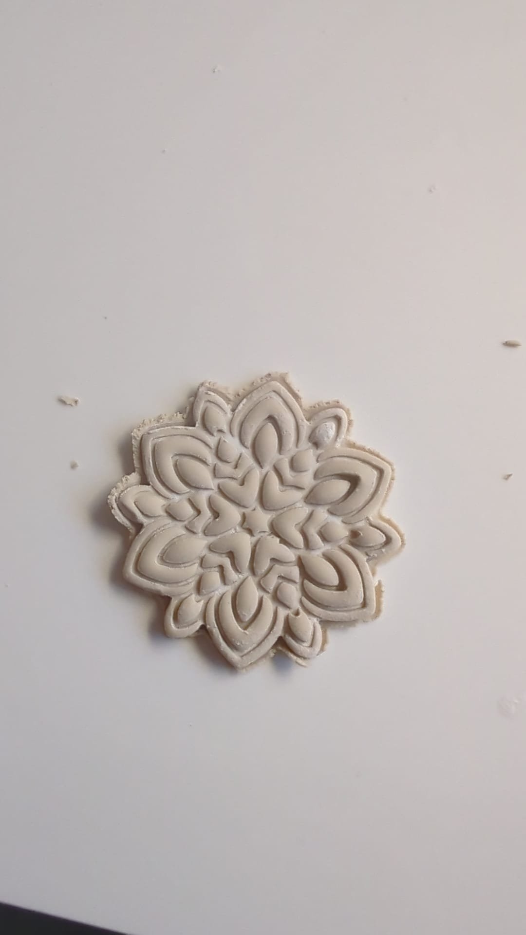

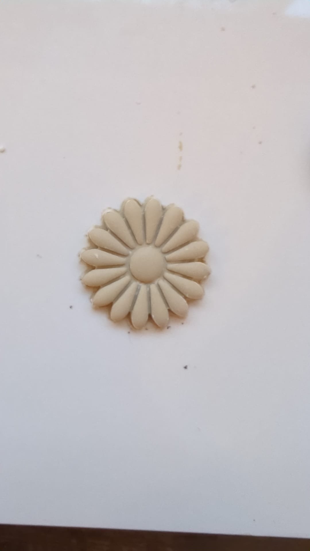

2. Ik hoop de snijranden nog dunner/scherper te maken, maar niet dat het ten koste gaat van de kwaliteit. Als ik de wanden dunner maak, dan wordt het model te kwetsbaar. Ik zal een foto bijvoegen van een uitgesneden stuk klei waar je nog teveel snijvlak ziet.'

Printen met een 0,4 mm nozzle geeft een beperking in de lijnbreedte. Die 0,16 die je noemt is de laagdikte en heeft weinig of geen invloed op de lijnbreedte. Je kunt een kleinere nozzle gaan gebruiken, dan kun je ook dunnere lijnen printen. Maar een kleinere nozzle betekent ook een (veel) langere printtijd. Maar je kunt eerst eens proberen om de optie dunne lijnen printen aan te zetten in Cura (of andere slicer). Voordat je gaat printen kun je in de voorbeeld weergave (van Cura) controleren of een lijn wel echt geprint gaat worden.
Een lijn wordt over het algemeen geprint zoals hij getekend is. Dus heb je een 0,4 mm lijn dan zal de printer met nozzle ook een 0,4 mm lijn printen. Is de lijn 0,2 mm dan print de printer hem niet omdat hij te dun is. Dan wil het dus wel soms helpen om die optie dunne lijnen printen aan te zetten, maar dit werkt niet altijd en zeker niet als de lijn (volgens Cura) te dun is. Maar dan krijg je waarschijnlijk toch een dikkere lijn dan getekend. Bij de meeste printers kun je een andere nozzle monteren van 0,2 of 0,3 mm. Sommige kun je ook van een 0,25 mm nozzle voorzien. Maar houd dan rekening met die langere printtijd. Het type filament kan uitmaken, maar ik denk dat het in dit geval weinig verschil zal geven. Dunnere randen zijn natuurlijk altijd kwetsbaarder ook al blijft de kwaliteit van de print verder hetzelfde.
Ik lees dat je het gebruikt voor het printen van mallen voor oorbellen. In dat geval zullen het, denk ik, niet gigantische objecten worden. Ik zie op de foto's geen maten, dus gok ik dat maar. Maar in dat geval zal een langere printduur bij een kleinere nozzle niet zo snel een probleem zijn omdat het niet leidt tot giga printtijden.

Bedankt @Rob52 ! Ik heb een Bambulab P1s en daar kan ik evt. wel een andere nozzle opzetten, dus misschien handig om dat eens te proberen. Ik gebruik ook het programma bambu studio. Qua printtijd maakt het voor mij niet zoveel uit. Het zijn inderdaad kleine elementen wat ik print. Alleen textuurrollers doen er ongeveer 6 uur over, maar daar is het probleem ook niet van toepassing.

Bij de meeste slicers kan je de wanddikte apart instellen voor de buitenste rand (zichtbaar) en de binnenste wandlijnen (onzichtbaar). Je kan dus vb een 0.4mm nozzle gebruiken en instellen dat hij voor de buitenste wanden 0.2mm moet gebruiken (dan extrudeert de printer gewoon wat minder) en 0.4 voor de andere. Maar normaal moet je ook de snelheden waarmee wanden geprint worden apart kunnen instellen van de infil etc...

@3DWim Bedankt, de ontwerpen kloppen. Deze komen bij een bekende verkoopster vandaan. Daar kocht ik eerder de mallen/vormen kant en klaar. Polymeerklei valt mee en kan met PLA prima doorgedrukt worden. Het gaat mij meer om de puntjes op de i. Dus minder moeten polijsten van de vormen na het afbakken. Hoe fijnere snijrand hoe minder werk naderhand.
En het oog wil ook wat. De cutter doet zijn werk, maar voor het oog liggen de lijnen niet lekker, vandaar ook mijn vraag of er nog tips zijn.
