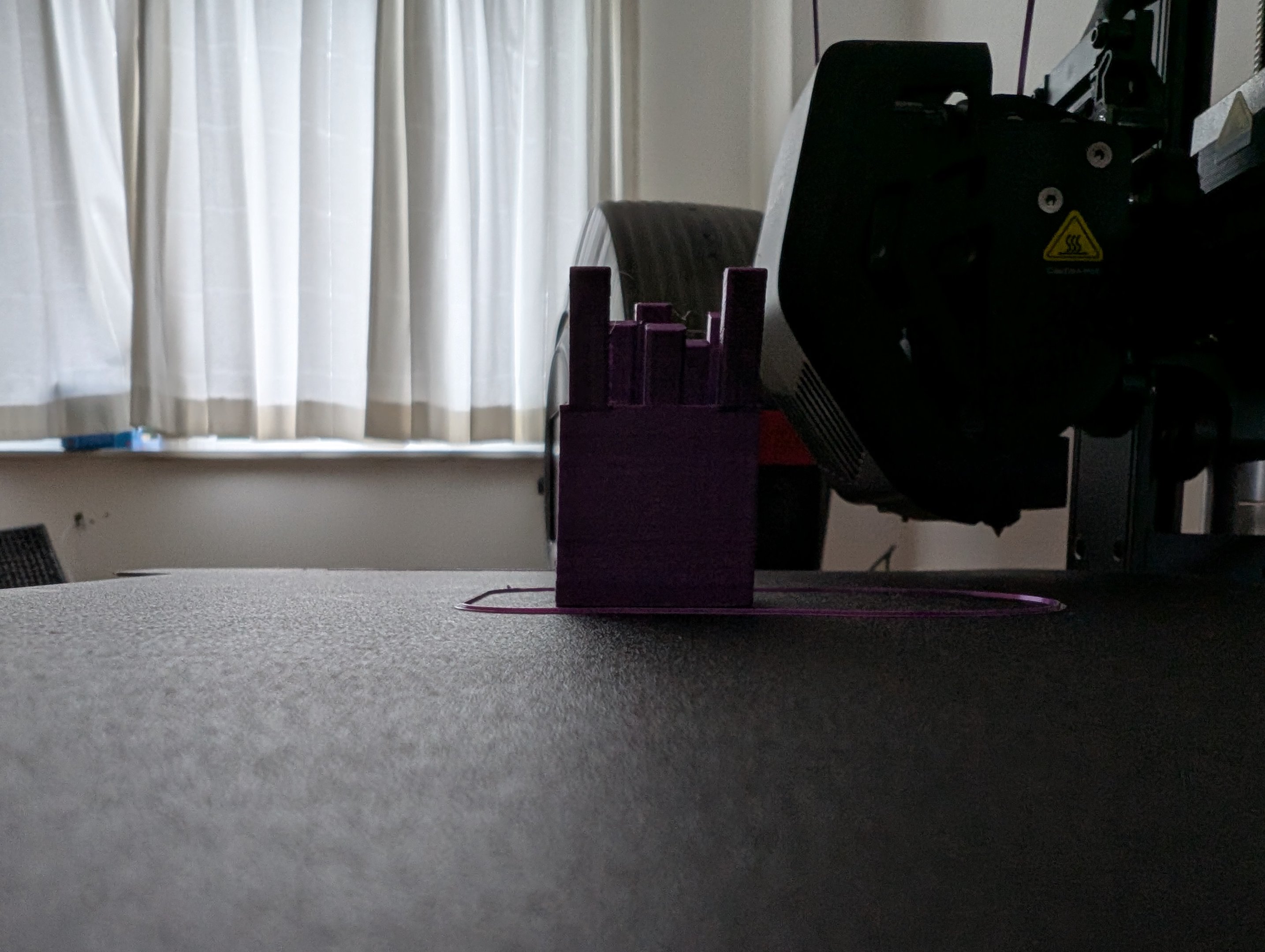

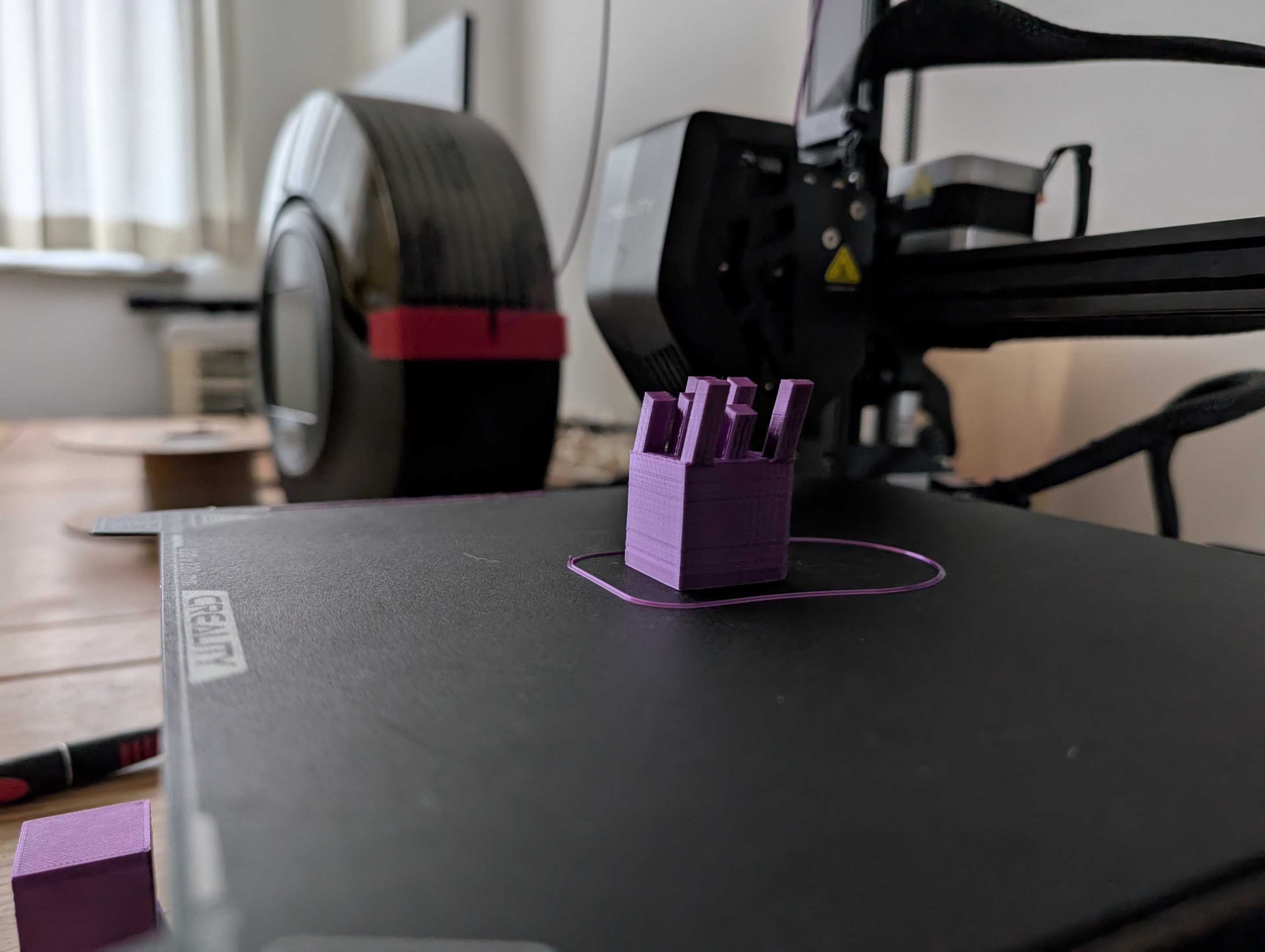

Ik zit met een gek probleempje, ik kon dit elders ook niet op internet vinden.
Ik heb een Ender 3 v3 SE. En sinds een tijd word alles scheef geprint. Ik heb handmatig alles proberen te levelen, met een papiertje, maar zonder resultaat.
Wie o wie heeft een idee? Op de foto kan je zien dat alles 1 kant op leunt
Edit: plaatjes gingen niet goed
Dit zou gewoon een rechte kubus moeten zijn. Maar je zit dat hij wat achter leunt.

Foto’s moet je wel eerst linken om ze zichtbaar te maken voor iedereen. Verder is het handig om aan te geven in welke richting er scheef wordt geprint
Ik heb mijn initiële vraag aangepast! Bedankt voor de reacties zover!
Lijk erop dat er iets niet goed is met de x as , is de spanning van de x as riem wel oke , en niet te slap .
Inderdaad, dit is layer schifting, riemspanning te laag en/of zwaar lopende X-as, ook kan de motorpoelie los op de motor as zitten.

Ik heb alles automatisch en met de hand gekalibreerd. De spanning op de snaren lijkt wel goed... Maar misschien toch niet goed genoeg. Ik ga hier binnenkort naar kijken zodra ik weer thuis ben!
Het ontwerp is geen eigen ontwerp, maar een simpel minecraft poppetje :p Waarvan er wel makes zijn die wel recht zijn, ik had het overigens ook bij andere printjes.

Poelies zitten op de as van de motor (het wieltje met vertanding) die de snaar aandrijven. Zo 'n polie wordt met één of twee made schroefjes op de as gefixeerd. Bij motoren met een volledig ronde as (zonder platte kant) gebeurd het nog wel eens dat de schroefjes niet strak genoeg zijn aangedraaid en gaan slippen. Dat is denk ik hier niet het geval omdat de layershift op iedere laag even groot lijkt te zijn. Als een poelie echt los zit zou het eerder in twee richtingen aan de orde zijn. Persoonlijk heb ik deze vermoedens.
1 - de riem staat niet goed op spanning
2 - de Vref van de stappenmotor heeft een te lage instelwaarde
3 - je print op een te hoge snelheid
4 - de V-slots lopen zwaar
