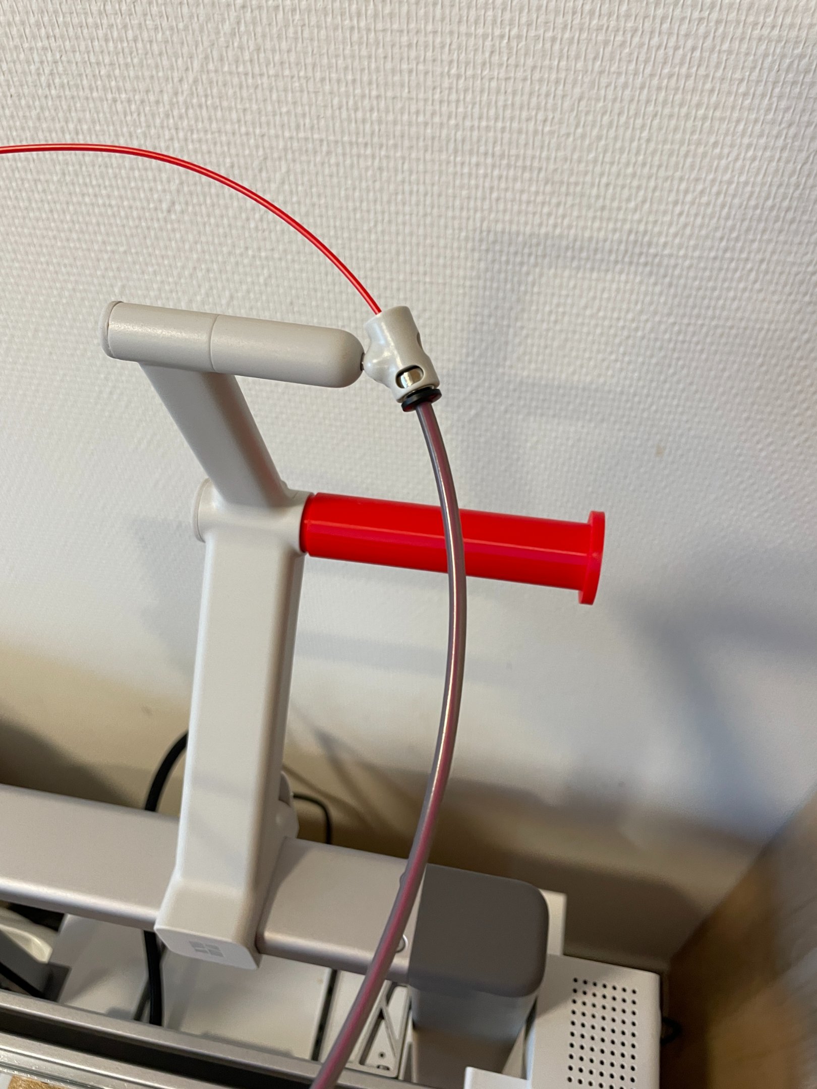

Heb er vandaag een bredere spoelhouder stang mee geprint,
De originele is net wat te smal voor de 123-3D merk rollen.

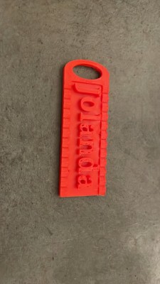

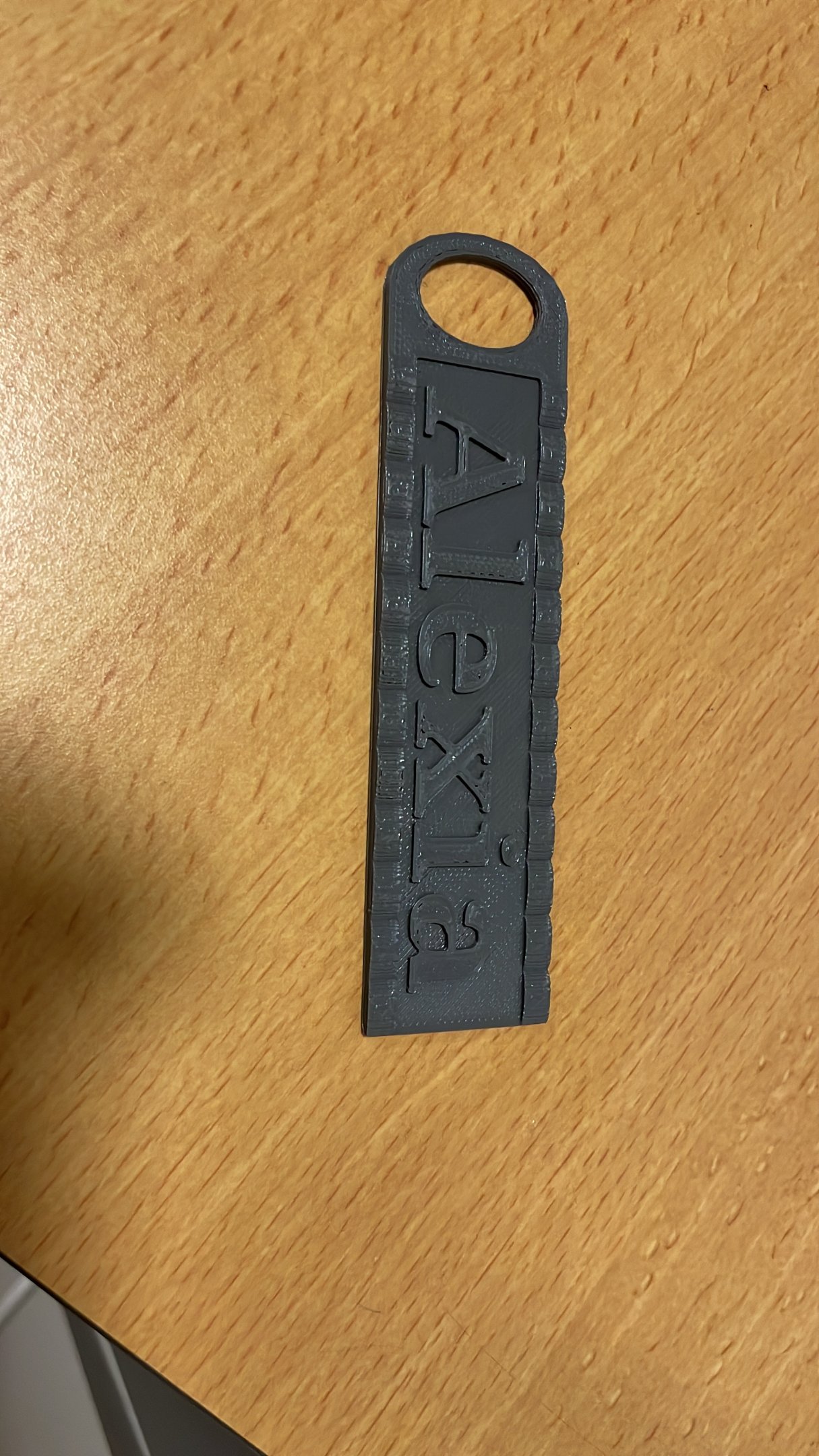

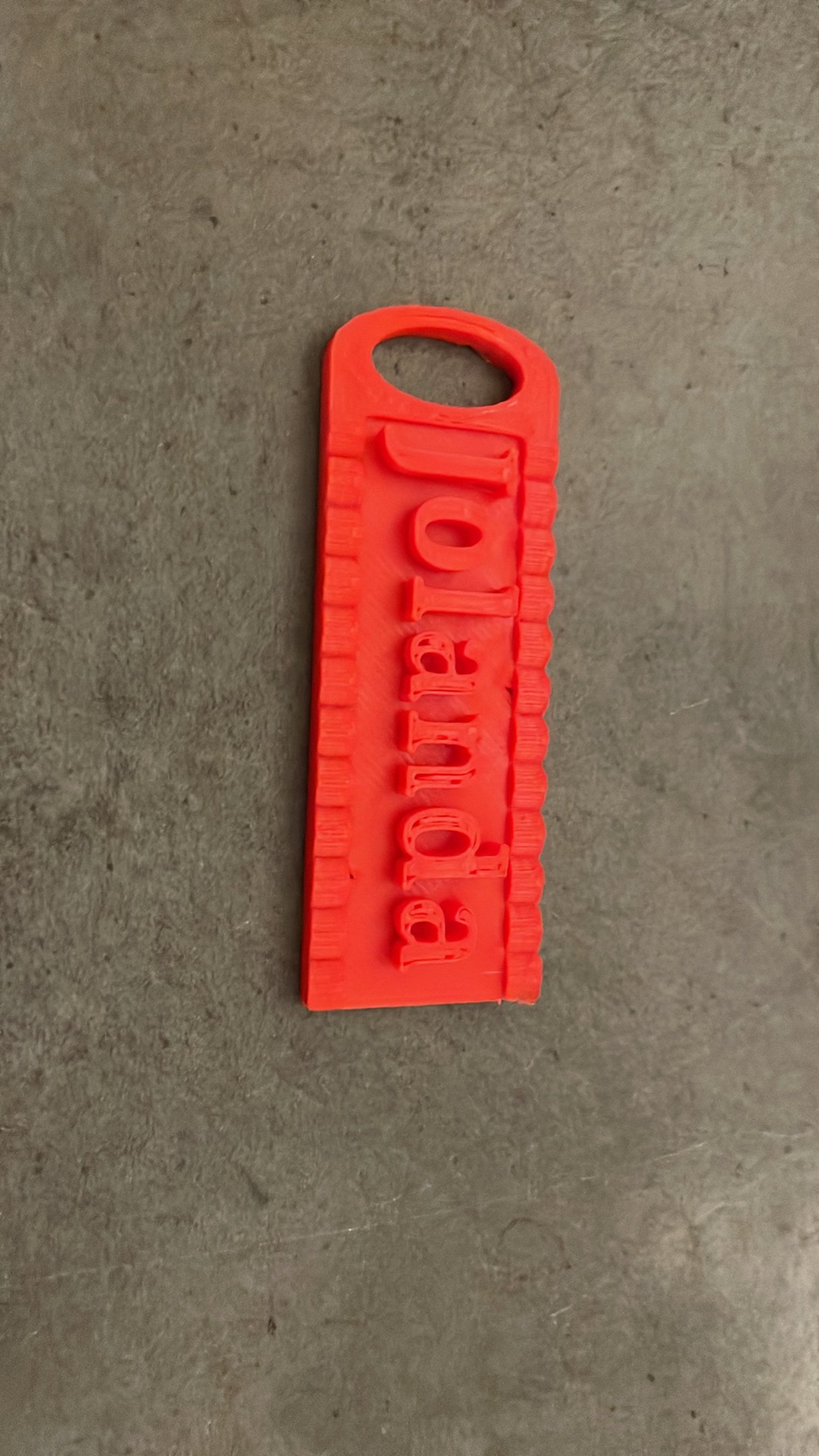

Verder heb ik een sleutel hanger met iemand zijn naam er op geprint, met behulp van thinkercad kan ik deze in 10 min
Ontwerpen. Afhankelijk van de lengte van de naam die er op moet, pas ik het hangertje aan tot een lengte van 8/10cm
De breedte (lees hoogte) hou ik maximaal 3cm en de dikte 4mm en dan de letters 3mm en ja, ik moet vooral niet vergeten bij de letters de schuif bij segmenten op 5 te zetten; hierdoor worden de letters massief, zonder dat kan je ze eigenlijk niet printen
