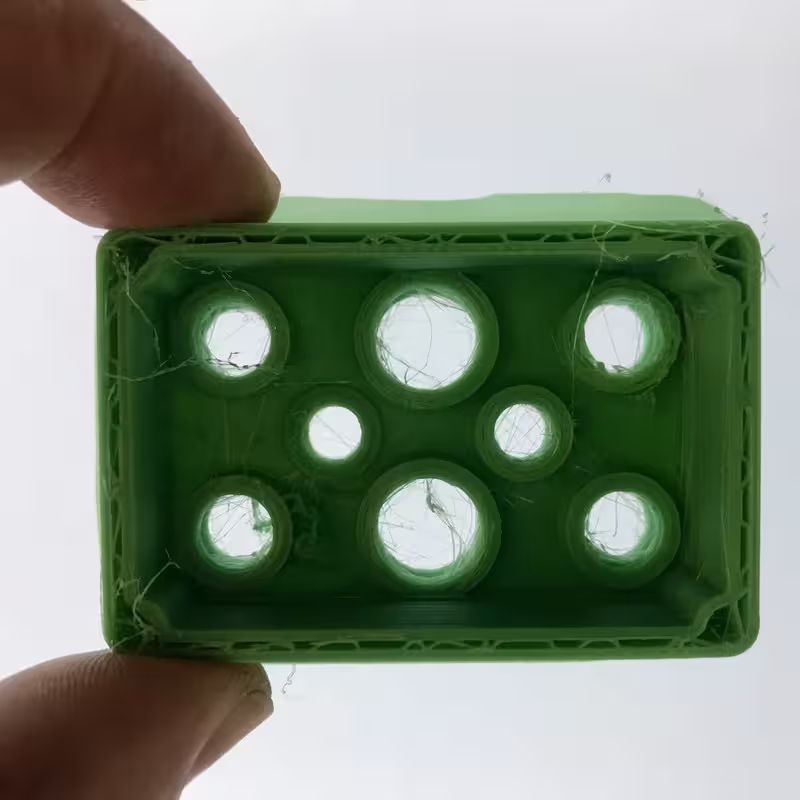

Meerdere prima prints gemaakt van hetzelfde bestand (ik heb een set van 15 nodig.)
Maar laatste 2 dagen lukt het gewoon niet meer. Ik heb al 1001 instellingen ietsje wezen veranderen. Maar ik krijg gewoon geen goede hechting aan de PEI plaat. Iemand tips. Mijn creativiteit is even op welke parameter ik aan moet draaien. Ik heb creality CR20 Pro met 0,4 mm nozzle. En Cura slicer, In basis standaard Dynamic kwaliteit (0,16) PLA op hot-end 210 ºC en 65 ºC bed.

Ik heb het PEI bed schoongemaakt met nagelborstel en afwasmiddel na drogen (theedoek + opwarmen op printer) nog even afgenomen met 2-propanol. In de instellingen vond ik in expert mode een instelling om de eerste laag langzamer te printen. Die heb ik 50% lager gezet.
Zowaar ik kreeg hele mooie 1e laag. Dit zag er goed uit en ben met zoemende printer rustig gaan slapen.
Maar helaas ik, kwam er geen goede print uit. Ik heb de printer s'nacht laten draaien. s'ochtends kon ik het eindresultaat de asbak ik . De krim was zo sterk (heet dat Wraping?) dat na 80% printen de box los kwam van plaat en de laatste 20 % de hoteind de PLA in de lucht heeft verpreid tot mooi kluwen.
Heb nu nieuw plan. Ik zoek oud profief en kijken of die wel werkt. Rationeel wat aan knopjes draaien? Ik weet niet meer welke aan welke parameter ik moet sturen. Vandaar eerst maar dit plan proberen. Terug naar 'fabrieksinstelling' wat ik eerst probeerde werkte i.i.g. niet.

Ik ontdekte nog een bug. De extrudere motor maakt ander geluid dan gebruikelijk. Vooral bij snelle terug beweging retour. Ik had idee dat deze slipte. Ik heb nu het wietje vervangen door nieuwe en dat nu lijkt dat opgelost. Volgens mij veroorzaakte dat nu juist de 'spinrag' in mijn print.

Het is denk ik de meest gemaakte fout. Er gaat iets mis en dan begint de 3D artiest uit onmacht allerlei parameters te veranderen zonder te weten wat de oorzaak van het probleem is. In dit geval was het hoogstwaarschijnlijk de drive gear van de extruder die los zat op de as, of anders een te lage veerdruk op het drukwieltje. In beide gevallen is het een mechanisch euvel, wat geprobeerd is met software instellingen op te lossen. Nu je weet waar het aan lag zou ik terug gaan naar de parameters waarmee je was begonnen, en een nieuwe print starten. Grote kans dat het in een keer goed gaat
