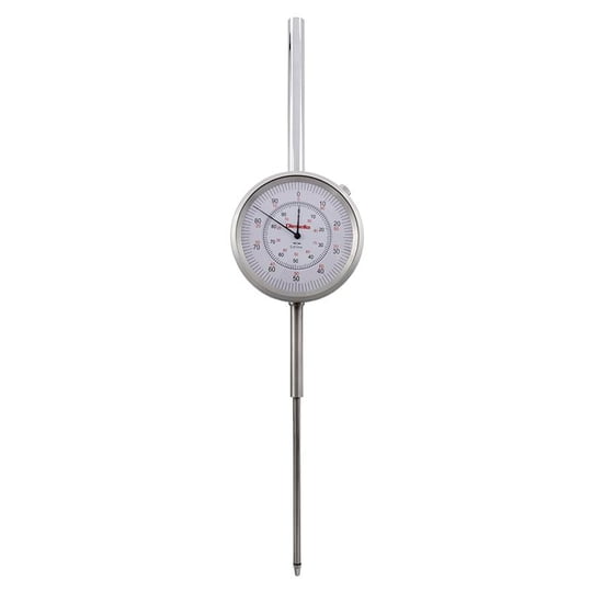

Gisteren kwam hij na 4 weken binnen, de 100 mm precision gauge, oftewel een precisie meter met een nauwkeurigheid van ±0.01 mm. Deze meter heb ik aangeschaft voor het mechanisch kalibreren van de printers. Vandaag is de Orcabot ermee gekalibreerd en dan blijkt toch dat het kalibreren met een schuifmaat zoals ik dat eerst deed meer afwijking geeft dan je zou willen. Deze meter meet mechanische verplaatsing en daar heb ik nu alle drie de assen mee gekalibreerd.
Na het kalibreren heb ik de proef op de som genomen en een rond object geprint. Ronde objecten zijn het meest geschikt om te bepalen of de assen t.o.v. elkaar de juiste afstand afleggen. Uiteindelijk is er nog een heel kleine afwijking over van 0.063% op 100 mm. Een snelle rekensom laat zien dat het dus nog gaat om 0.063 mm op 100 mm verplaatsing. Daar kan ik best tevreden mee zijn, want een machine die met snaren word aangedreven krijg je nooit exact op nul afgeregeld. De eindconclusie is dat ik een nauwkeuriger kalibratie kan uitvoeren wat ervoor zorgt dat de maatvoering van geprinte onderdelen steeds dichter bij de tekening maten komen te liggen. De volgende stap is het bepalen van de krimpfactor, wat ervoor moet zorgen dat de maatvoering nog exacter gaat worden.

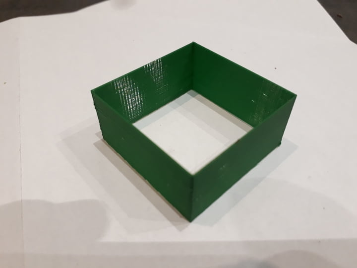

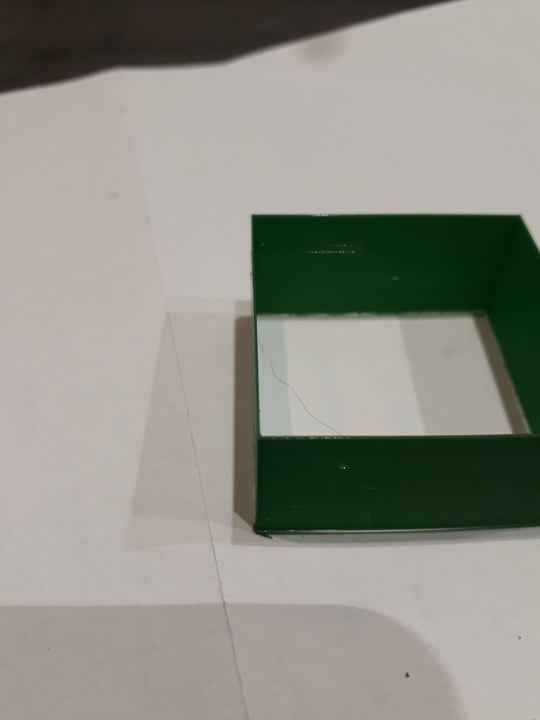

Nu de printer mechanisch gekalibreerd is was het tijd om eens een thin wall test uit te voeren. Tot nu toe is dat nog nooit gelukt met de Orcabot, dus als het nu wel zou lukken is er weer een kleine overwinning behaald. En het is gelukt met wanden van 0.4 mm die uiteindelijk op 0.43 mm exact uitkomen. Op zich niet slecht en zeker niet voor deze dino printer uit het jaar nul. In de wanden is nog wel wat ringing waar te nemen, en dat staat ook nog op het lijstje om op te lossen
