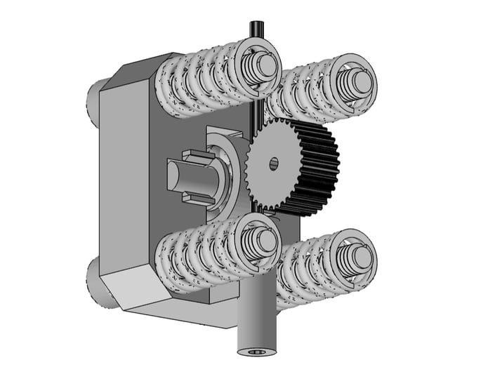

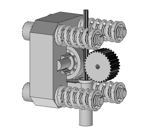

In het gebruik van de extruder gebeurd het nog wel eens dat het filament net naast de invoer van het cold end schiet bij het laden van het filament. Vaak is de oorzaak dat de draad net niet helemaal recht is en dan net langs de invoer schiet. Om dat te voorkomen heb ik een aanpassing voor het pressure block gemaakt die nu de ruimte tussen de extruder gear en het cold end vult met een doorvoerhulsje. Het is nog maar een testversie en het zal zich dus nog moeten bewijzen. Vanavond ligt dit ontwerp op de printer en weten we binnen een paar dagen of het aangepaste ontwerp potentie heeft
