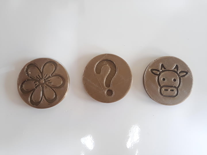

De stabilisatie van de heatbed veren lijkt te werken, althans de eerste prints zien er nu beter uit dan voor de aanpassing. Op 80 mm/s zien de wanden er nog steeds prima uit, dus ik ga er vanuit dat de oplossing langer dan een paar prints zal bijven werken

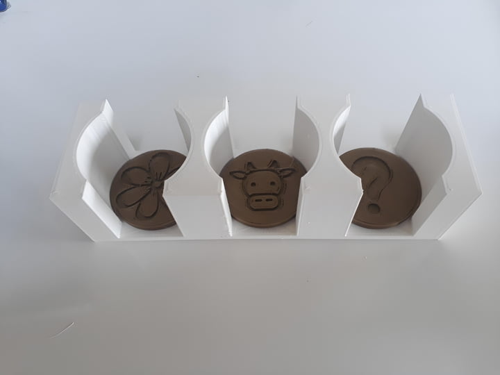

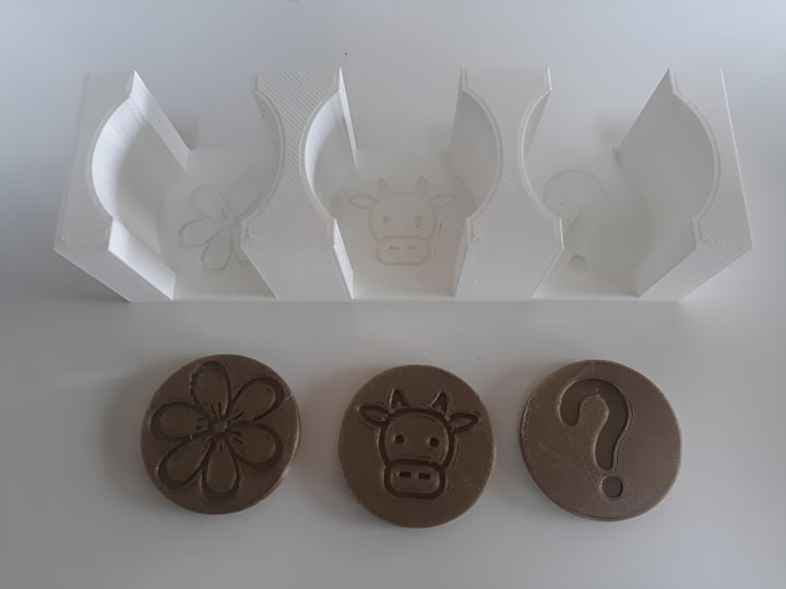

En nu het probleem lijkt te zijn opgelost heb ik meteen maar een paar dingen geprint die nog op de rol stonden, zoals onderdelen voor een bordspel in ontwikkeling. En ja, perfecte prints zien er anders uit, maar we zitten op de goede weg
