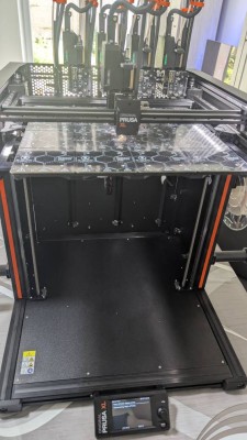

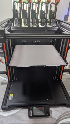

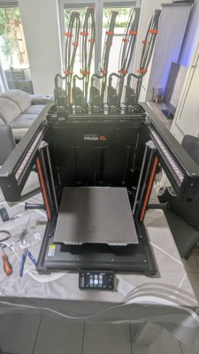

Fase 2 van start. Opnieuw een uurtje bezig. Toolchanger, toolhead docks en wifi installed.
Toegevoegd in 38 minuten 11 secondes:
Ready for liftoff!
Toegevoegd in 24 minuten 3 secondes:
Self test in progress
Toegevoegd in 49 minuten 57 secondes:
Tool offset calibration in progress
Toegevoegd in 1 uur 14 minuten 40 secondes:
Online and fully calibrated. Ready to play.

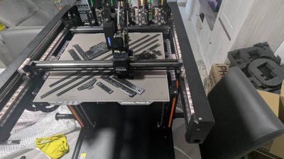

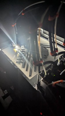

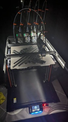

Na een paar kortje printjes, tijd om te testen hoe goed dat satin sheet is met PETG. 12.5h echte print door de Prusa enXLosure
Toegevoegd in 4 uren 51 minuten 53 secondes:
Voorlopig alles goed. Zelfs de kleine vierkantjes blijven plakken op het satin bed, zonder lijm of brim. En ook in het donker gaat dat ding lekker voort.
