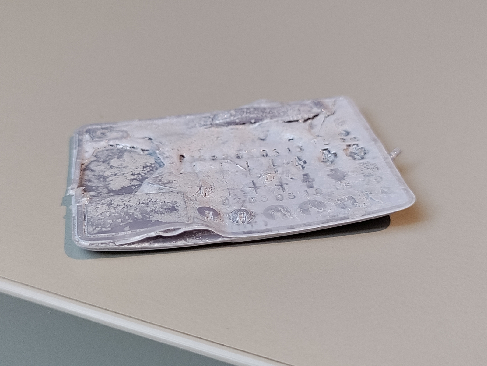

Gisteren heb ik de testprint van Sirayatech geprobeerd, maar de bovenste lagen lieten los, zie bijgevoegde afbeelding.
Dat ziet er wel erg raar uit. Probeer eens een heel andere resin uit. Het lijkt wel of daar iets niet goed mee is.
