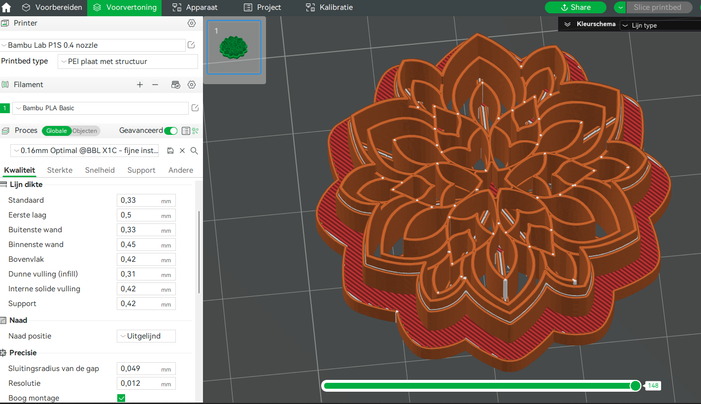

Ik zal de instellingen als afbeelding meesturen. Het zijn nu twee lagen naast elkaar, zie afbeelding.
Heb jij enig idee hoe ik dit als 1 laag krijg, zoals je hierboven noemt?

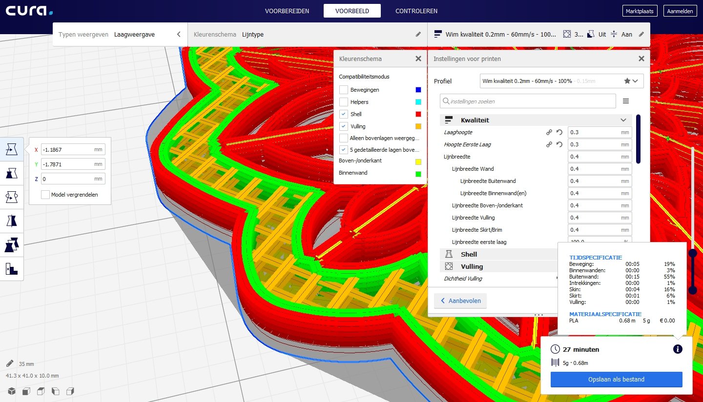

Avond,
Ik heb geen verstand van de bambulab snijsoftware maar als ik het ontwerp open in cura v4.0 krijg ik met mijn "standaard" instellingen het volgende te zien:
Het programma toont mij hoe de laag wordt opgebouwd, zie de kleurtjes, bi, bu wanddikte en onderin het raster van de vulling.
Wat je dus kan doen is kijken wanneer dat voorbeeld optimaal wordt.
Een laagdikte van 0,16mm is mooi maar niet noodzakelijk voor een cookie cutter.
Misschien dat iemand met een bambulab je door het programma kan loodsen. Of betere inzichten kan geven.
