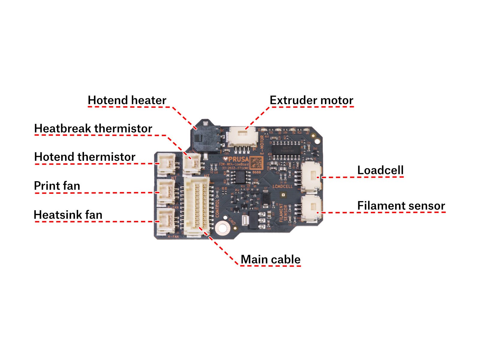

Ik denk dat ik het probleem hebt gevonden .
Doordat de Heating Cartridge naar mijn menige niet goed functioneert en de part koeler 100% draait koelt deze teveel al en schakelt de printer in een beveiliging .
Laat ik de part koeler op 10% draaien dan blijft de nozzle mooi op temperatuur , maar dat is niet de bedoeling .
Dus het kunnen een paar onderdelen niet goed functioneren N.L. Heating Cartridge , tempsensor of het loveboard .
We gaan het zien , Alle tips zijn natuurlijk welkom .

Een loveBoard is een Boardje waar alle componenten bij elkaar komen van de extruder , en daarna met een central LoveBoarde kabel naar het MotherBoard .
Prusa mk4S , Core One coming soon .
Interessant: dus je hebt twee temp. voelers in je printkop zitten en een druksensor?
Waar zit die loadcell op aangesloten?
Eigenlijk dus een soort van multiplexer. Ik zie wel dat hij is uitgerust met een extra thermistor voor de heatsink, iets wat bij de doorsnee printer niet het geval is.
