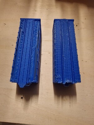

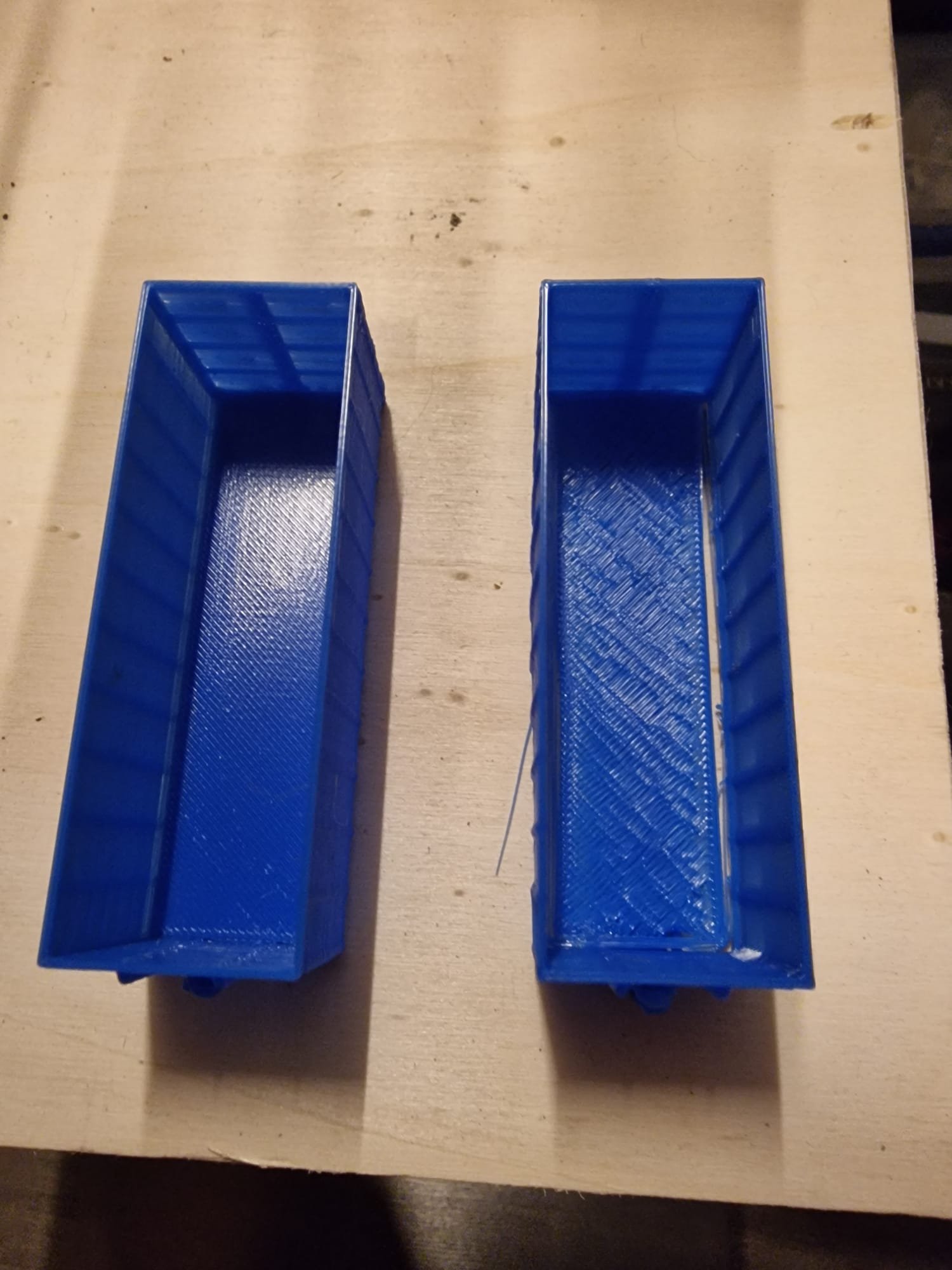

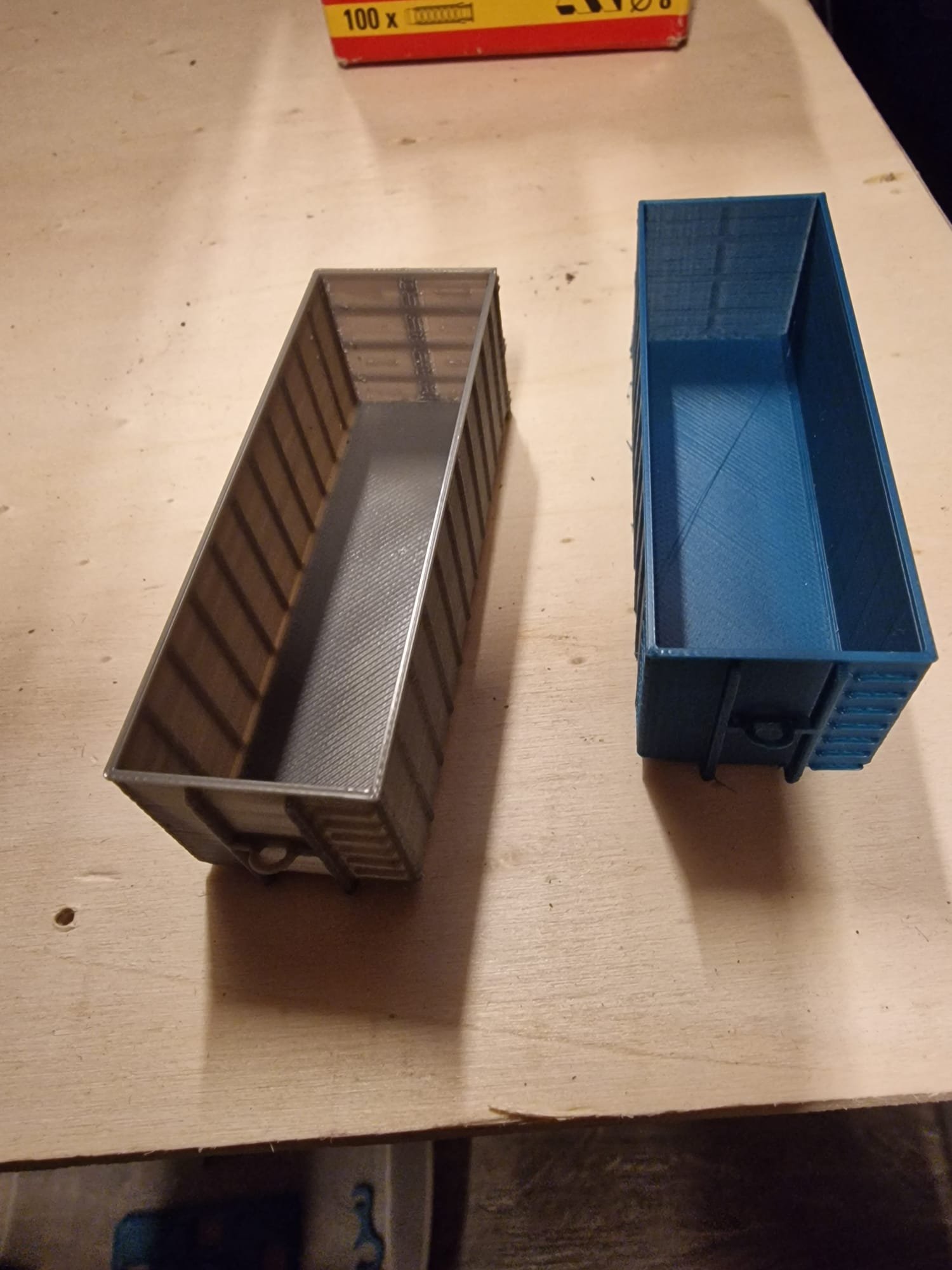

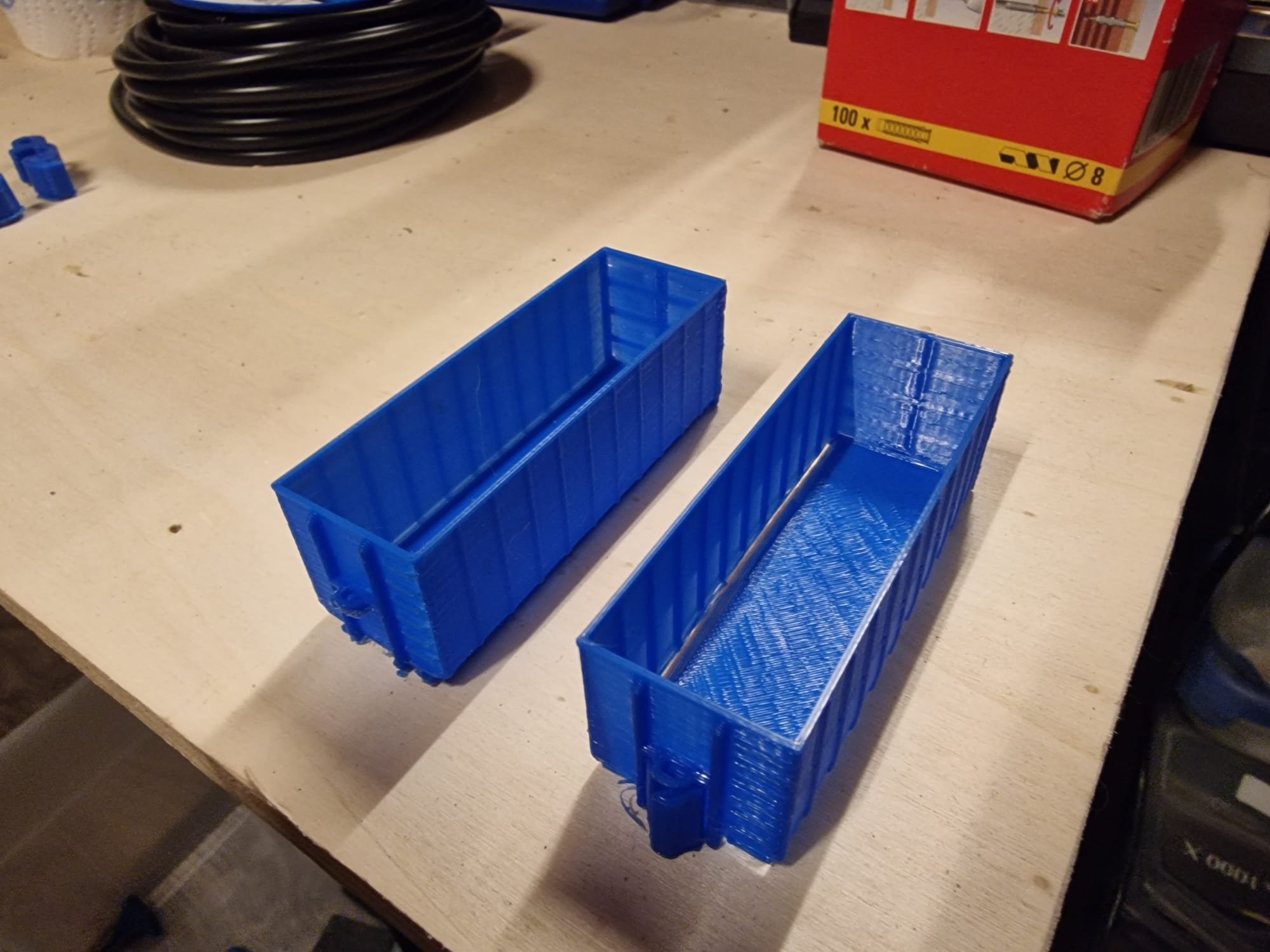

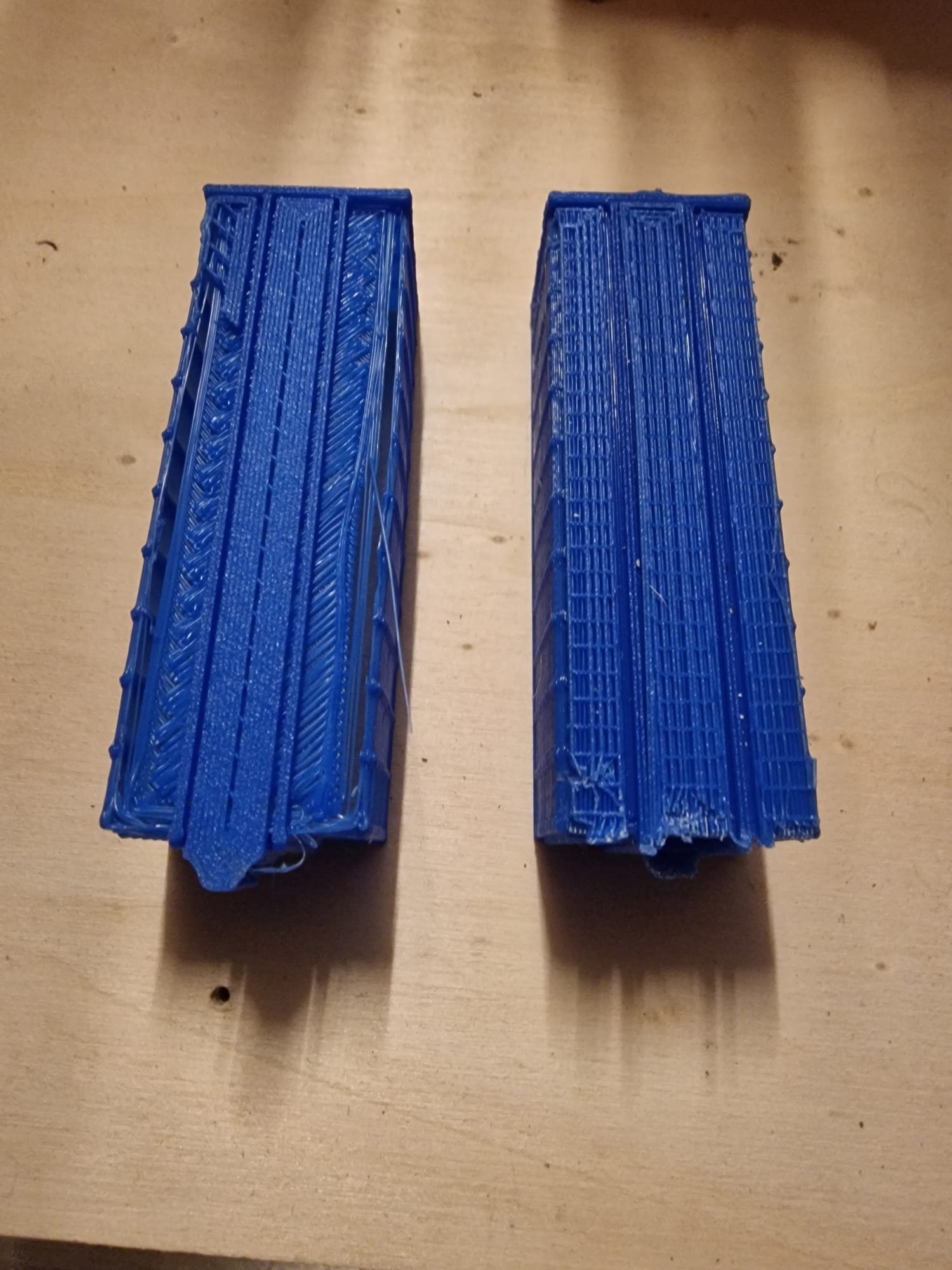

Op foto 1 2 en 3 is de linker container gemaakt met orca.
De rechter met snapmaker je kunt zien dat daar de wanden nog dunner zijn.
En de vloer niet eens de wand raakt.
Foto 4 is geprint op de qidi
Toegevoegd in 55 secondes:
Hij plaats de fotos in de verkeerde volgorde.
Foto 1 is van de qidi

Mijn eerste indruk is dat de dunne wanden het gevolg zijn van under extrusion en mogelijk een E-steps kalibratie moet worden uitgevoerd om dat op te lossen
Afgezien van printerinstellingen zou ik zoiets in vijf prints plat printen met massieve wanden.
Dunne platte grote wanden zijn altijd een uitdaging om rechtop te printen.

In 5 delen printen lijkt me hier niet nodig...de container is net 2 cm hoog...
Op de qidi ging het ook prima

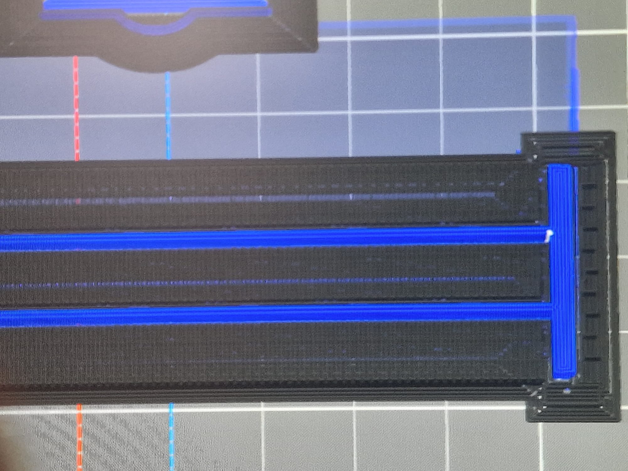

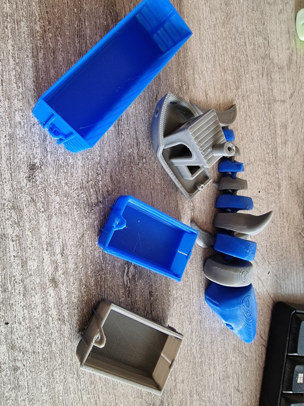

zoals je kunt zien is op foto 2 3 en 4 de linker container redelijk...moet alleen iets dikker worden..
andere prints zoals de bewegende haai gaan wel prima[img][img]
en dan het support er nog makkelijk af
Toegevoegd in 3 minuten 30 secondes:
dit ziet er opzicht prima uit toch....alleen krijg het support er amper af

Maar waar zit dan je support?
Aan de onderkant...op foto 2 is het goed te zien...2mm dik ong
Bambu Lab x1 combo
Snapmaker J1
Snapmaker J1
Er komen 7 lagen support tussen het blauwe profiel en dan komt de vlakke vloer

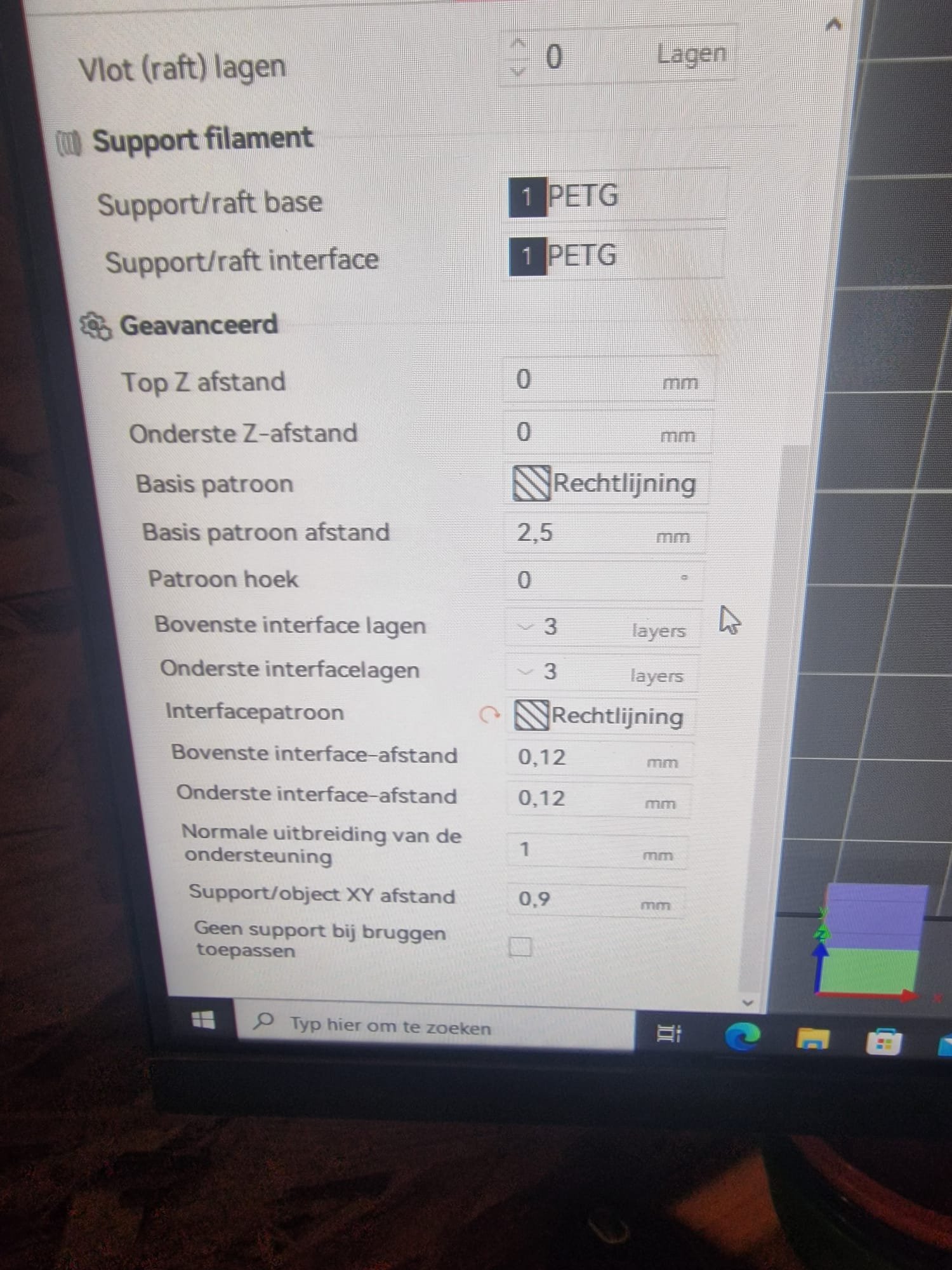

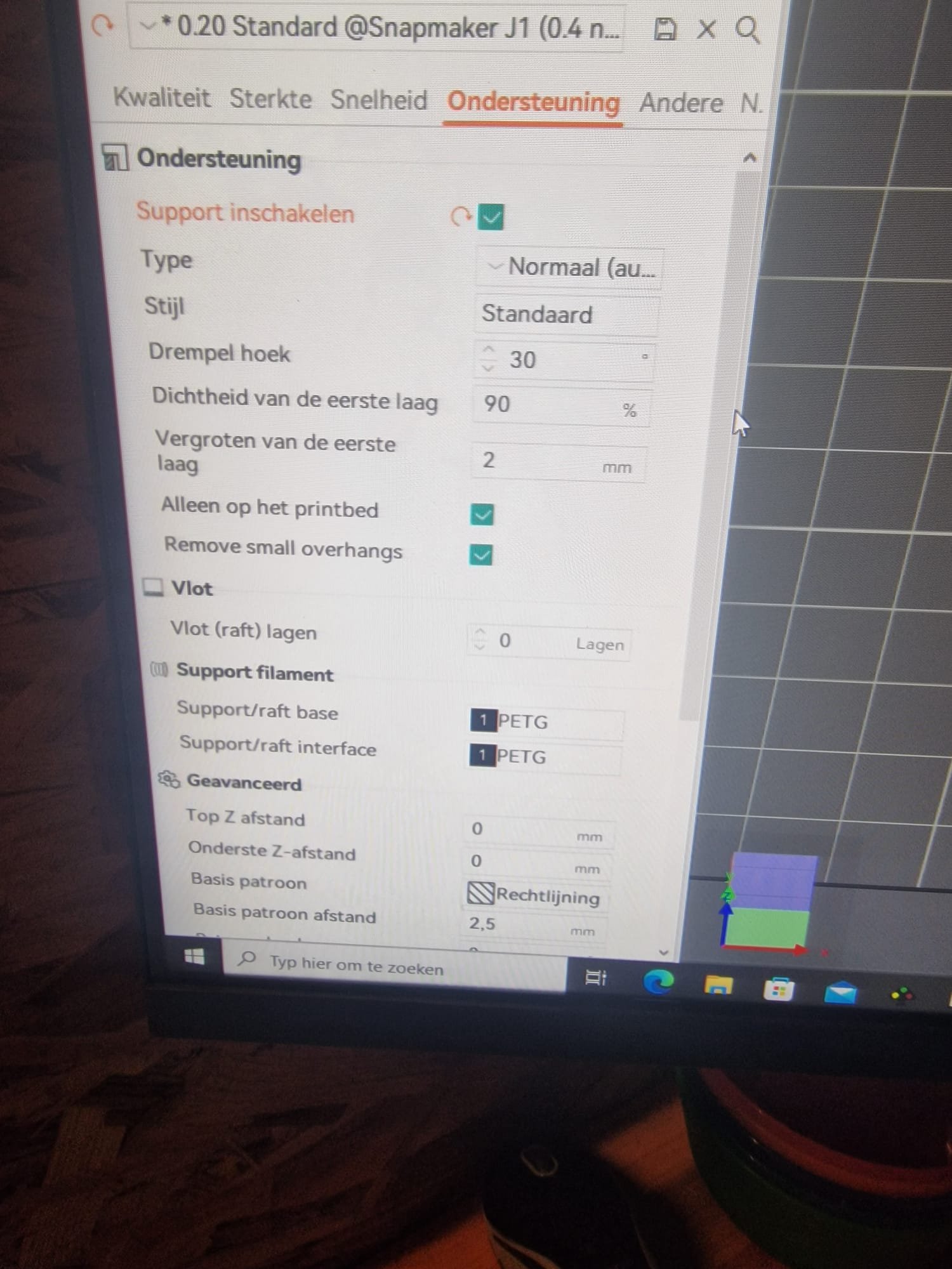

Lees ik dat goed? Snapmaker J1 (IDEX printer met 2 koppen?) want in dat geval kan je normaliter ZEER eenvoudig oplossen dat je support niet loskomt. Gebruik PLA voor "Support raf/interface" lagen. PLA hecht normaliter TOTAAL NIET aan PETG (en omgekeerd) en is daarom uitstekend te gebruiken voor de interface lagen die direct in contact komen met het model. In combinatie met "top interface spacing op 0 mm" die de interface lijnen dan tegen elkaar legt kan je een bijna perfecte onderste laag van het model maken EN die makkelijk loskomt van de support.
7 lagen van welke laaghoogte
Bedankt voor je antwoord ga weer ff puzzelen..
bovenste interface afstand bedoel je dan neem ik aan?
waar kan ik de laag hoogte van het support zien?
