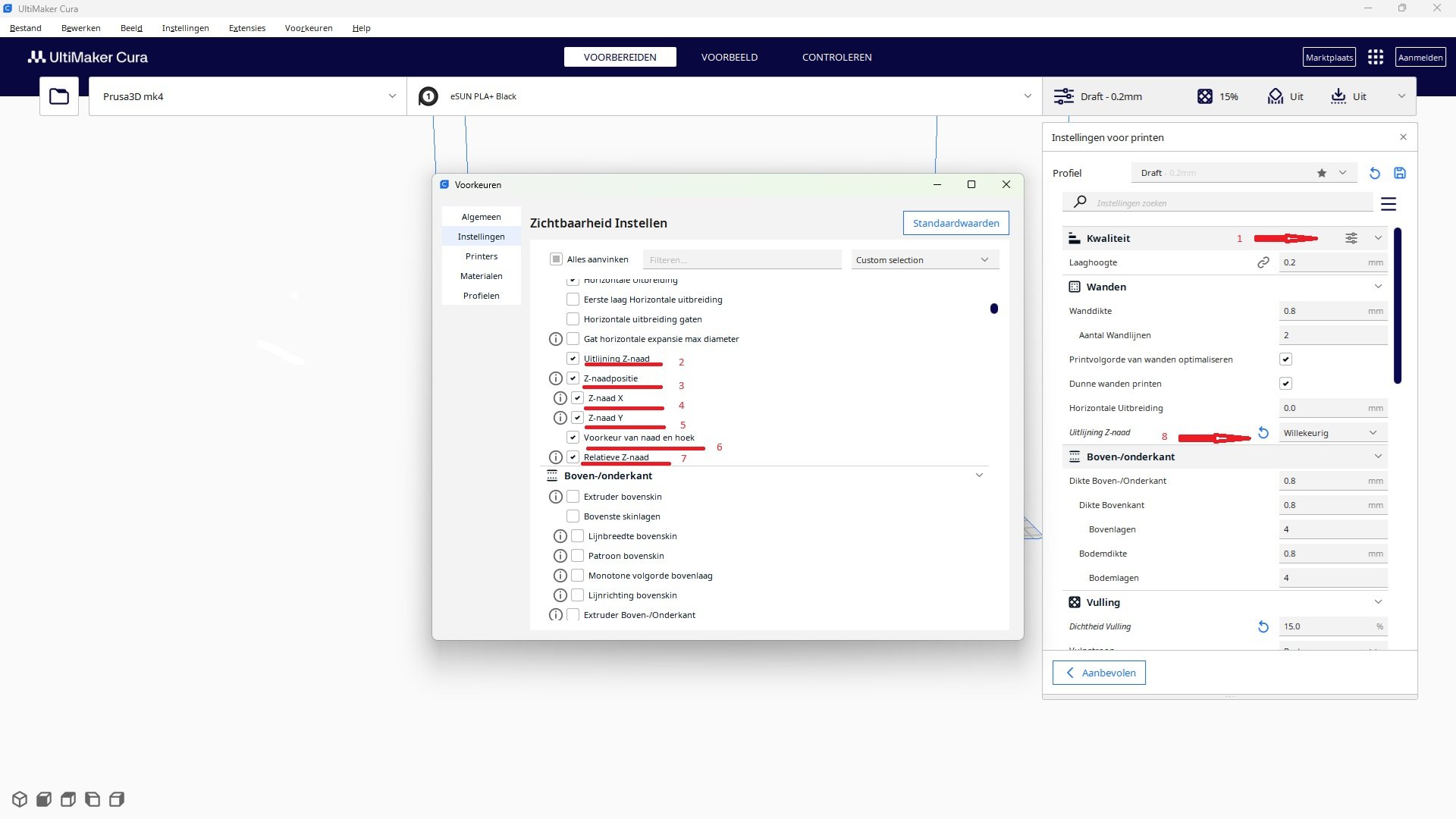

Ik weet niet welke slicer je gebruikt , maar in cura is het de z-naad willigkeurig .
En bij andere slicer komt het ongeveer op het zelfde neer .
Berichten: 969
Wanneer je Ultimaker Cura als slicer gebruikt kan je bij de Z-seam "random" selecteren. Dan ontstaat er geen zichtbare lijn in de Z-richting

In mijn ogen komt het op hetzelfde naar , ik hebt er alleen een afbeelding toegevoegd voor de duidelijkheid

In mijn onbetaalde versie van Cura 5.7.0 kan ik niet kiezen voor willekeurig.
Alleen voor, achter etc
Ik hebt zelf ook cura versie 5.7.1 .
Het maakt niet uit welke versie je hebt ze zijn allemaal gratis .

Aha, al die vinkjes moeten aan.

Je kan ook gewoon dat ene vinkje link vinden aan zetten dat zegt 'alles weergeven'

Ik zet liever alleen vinkjes aan die ik begrijp. Anders wordt het zo'n onoverzichtelijke berg
