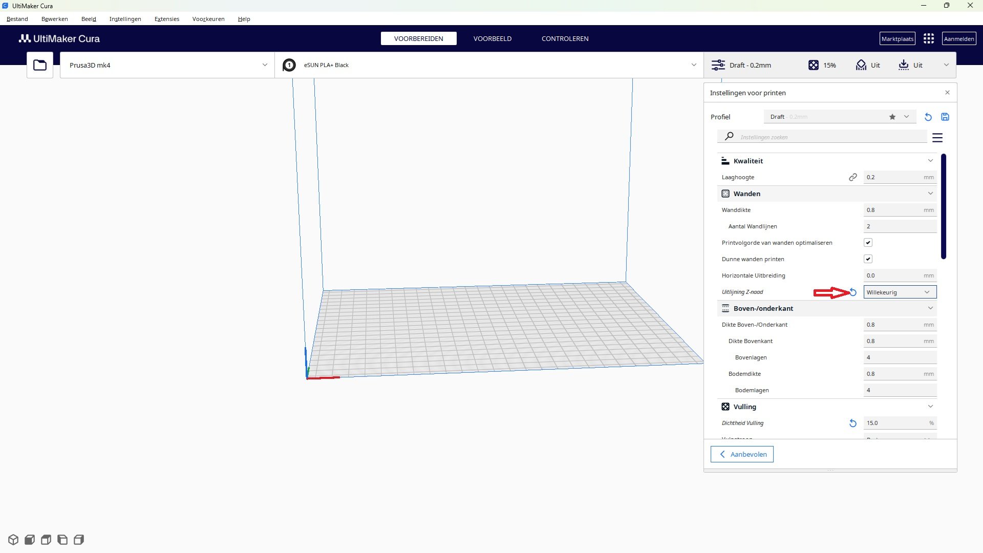

Ik weet niet welke slicer je gebruikt , maar in cura is het de z-naad willigkeurig .
En bij andere slicer komt het ongeveer op het zelfde neer .
Berichten: 969
Wanneer je Ultimaker Cura als slicer gebruikt kan je bij de Z-seam "random" selecteren. Dan ontstaat er geen zichtbare lijn in de Z-richting
@ PrintEngineer ,
Is het bericht boven van die jou anders ?
In mijn ogen komt het op hetzelfde naar , ik hebt er alleen een afbeelding toegevoegd voor de duidelijkheid

Dank voor de snelle reactie.
In mijn onbetaalde versie van Cura 5.7.0 kan ik niet kiezen voor willekeurig.
Alleen voor, achter etc
Ik hebt zelf ook cura versie 5.7.1 .
Het maakt niet uit welke versie je hebt ze zijn allemaal gratis .
En bij elke versie kun je de z-naad voor de wanden aanpassen .

Aha, al die vinkjes moeten aan.
Wederom bedankt voor de snelle reactie
Allen die printen gegroet!
Theo
Berichten: 1134
Je kan ook gewoon dat ene vinkje link vinden aan zetten dat zegt 'alles weergeven'
