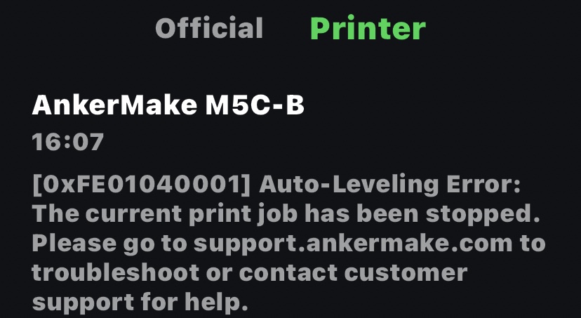

Dit staat er
Die foutcode staat specifiek HIER beschreven als ik die foutcode google. Ik zou beginnen met die stappen te op te volgen, en als het niet helpt AnkerMake (Da's eigenlijk gewoon Anker) contacteren, die gaan ongetwijfeld wel kunnen helpen. Ik gebruik niks anders dan hun usb kabels, laders en powerbanks.
