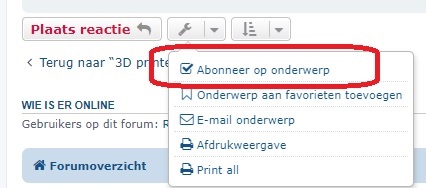

Als je een bericht wilt krijgen als er op je topic (of dat van iemand anders) een nieuwe reactie is gekomen, dan kun je je op dat topic abonneren door dat onderaan naast "Plaats reactie" in het menuutje aan te geven. Het is enigszins verwarrend omdat in dat menu bij "Abonneer op onderwerp" al een vinkje staat. Maar klik dat maar aan en je zult een pop-up zien waarin bevestigd wordt dat je dan op dat topic bent geabonneerd Als je er weer vanaf wilt kun je dat op dezelfde wijze doen of in je Gebruikerspaneel aanpassen. Zie onderstaande plaatje.
