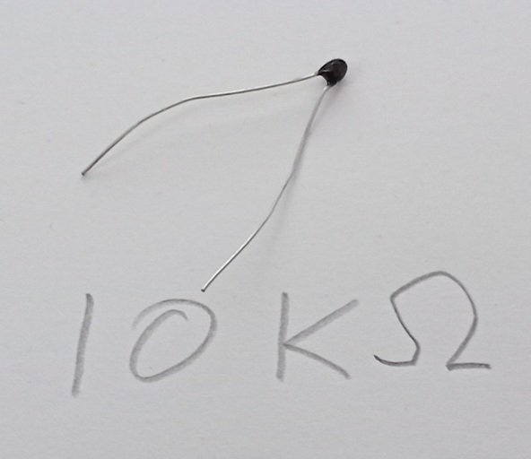

Heb je niet een extra thermistor ergens? dan zou je die even los op de connector van het moederbord kunnen zetten om even te kijken of er dan wel een relatief normale temperatuur wordt weergegeven, een kapot moederbord geloof ik zo direct nog niet in, ook kun je even de sensor van het bed even omwisselen hiermee, dan zou er ook een normale temperatuur voor de extruder moeten zijn en juist het bed -15gr.Storing tijdens het printen
Doordat ik de hele printkop heb vervangen zit er nu een andere thermistor aangesloten. Het zal toch niet waar zijn, dat die nu juist deze foutmelding veroorzaakt.
Ook als ik de bandkabel uit de printkop haal, geeft het display die -15 graden aan. Maar ik kan morgen die nieuwe thermistor nog eens vervangen door de oude en zien of dat enig verschil maakt.
Dank voor het meedenken.
Ik heb hier nog wel losse thermistors liggen. 10k een stuk of 50 en andere waardes van 1k tot 50k, 10 per stuk. Maar normaal gesproken gaar het om een 10k versie. @Frits , als je er eentje wilt hebben om te testen dan stuur ik hem je wel op. Dan moet je alleen even je n.a.w. gegevens per PB naar me doorsturen.
Heel vriendelijk aangeboden Rob, maar ik heb er zelf nog twee in mijn andere printer en kan daarmee de test doen.
Morgen horen jullie meer.
