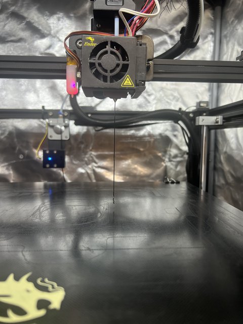

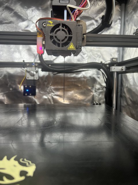

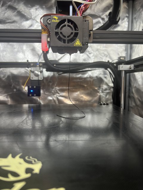

een video lukte me niet te uploaden daarom maar hier een paar foto's
Bij 100 mm gaat het filament recht naar beneden.
1. Afbeelding
2. Afbeelding
3. Afbeelding
Berichten: 943
Dat ziet er goed uit, dus de nozzle is niet half verstopt. Dat het filament na een tijdje net onder de drive gear opkrult is misschien ook wel het gevolg van een extreme retraction setting of een technisch probleem met de stappenmotor
