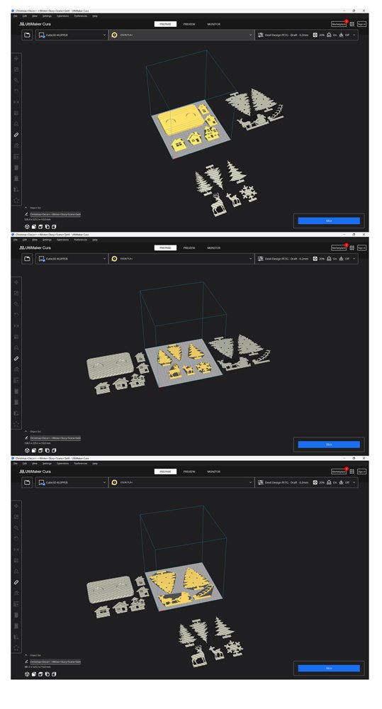

Ik heb een stl bestand waar meerdere platen op staan. Nu is het 1 bestand. Als ik dit bestand in Ultimaker open dan staan hier 3 platen op waardoor het veel te groot is. Nu is mijn vraag hoe krijg ik die 3 platen uitelkaar, zodat ik die 3 platen apart kan printen. Ik kom dit wel vaker tegen en weet niet hoe ik dit moet doen. Het bestand is van deze site

Gewoon de platen één voor één selecteren en printen, dus eerst de plaat die er al opgezet wordt printen, daarna deze onderdelen stuk voor stuk wissen of naar buiten het printbed slepen, en dan de volgende er naar toe slepen (zie voorbeeld).
Ik kan ze niet apart selecteren. Als ik het aanklik selecteer ik alles. Dus hoedat werkt ??
Bij mij lukt dat gewoon wel met een standaard instelling, in iedergeval met de laatste cura versies, ik gebruik de laatste 5.11.0, misschien moet je onder edit even kijken of daar iets verkeerd staat.
Ik open het bestand ook in Cura en dan kun je elk onderdeel apart selecteren. En dus ook verplaatsen of deleten.

Bedankt Rob voor de stl bestanden. Ik begrijp er nog steeds niets van hoe dit werkt. Ik heb 5.9.1 versie. Is er ergens een uitleg hierover hoe dat werkt ?
En hoe selecteer je de platen. Als ik een plaat aan klik worden alle 3 platen blauw. Dus selecteer ik gelijk alles. Of mis ik een bepaalde functie in het programma ?

Ik zie eerlijk gezegd helemaal geen aparte platen zoals jij het noemt. Ik heb het ook maar zo genoemd omdat er 3 verzamelingen van componenten zijn. Maar als ik 1 object aanklik dan is dat de enige. Ik heb geen idee wat er dan bij jou anders is dan bij ons. Maar mocht het vaker voorkomen kun je het hier altijd even deponeren en dan splits iemand het wel voor je. Dat is niet zoveel werk.
Hoi Rob. Het is inderdaad raar waarom het hier niet werkt. Of ik doe iets niet goed. Als ik het gehele bestand open zie ik 3 verschillende afbeeldingen. 3 platen dus. Als ik dit verplaats in Cura op het afdrukveld en aanklik wordt alles blauw. Dit heb ik als afbeelding gestuurd. Vervolgens kan ik niets anders doen dan dat. Of doen jullie iets anders. Een plugin openen of iets ? Maar toch bedankt mocht ik iets tegen komen om te splitsen dan kom ik hier wel even. 1e keer dat ik dit tegen kom. Normaal is het maar 1 object, of heel veel aparten objecten zodat je alles gewoon apart kan printen.
