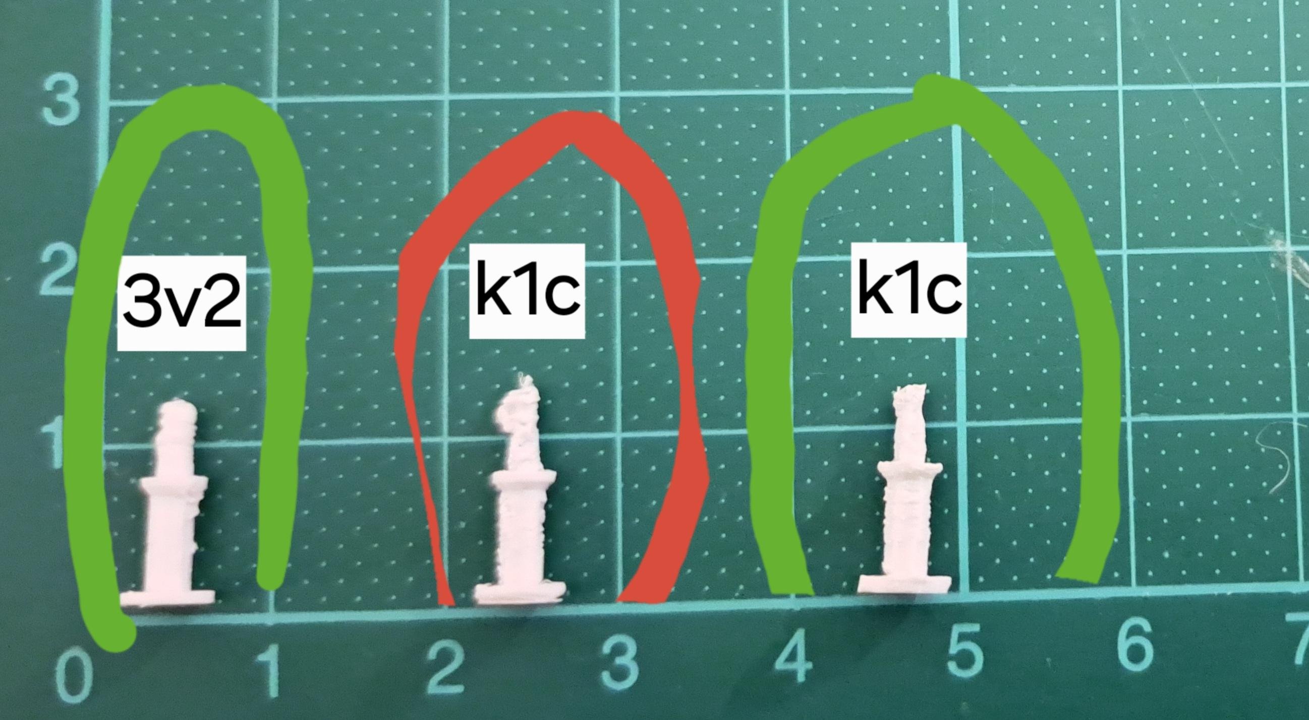

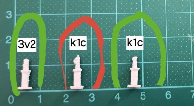

Resultaat van enkele dagen uitgebreid stapsgewijs experimeteren met instellingen beoogd resultaat behaald met een 0.2mm nozzle op mijn K1C.
O.a flow kalibratie, nozzle temp 185 graden zoals op mijn  3V2 was beste nozzle temperatuur resultaat. De volumetrische snelheid ook zeer efficient kunnen verlagen.
Andere printonderdelen worden ook erg goed geprint.
Bedankt voor tips.
Gr Matje
Berichten: 994
Ik weet niet wat dit onderdeel voor moet stellen , maar als ik zo naar die 3 prints kijkt moet er nog heel wat ingesteld worden voor het er fatsoenlijk eruit zie .
Die va de 3v2 ziet er nog het beste uit van de 3 .
