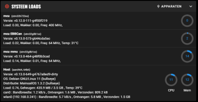

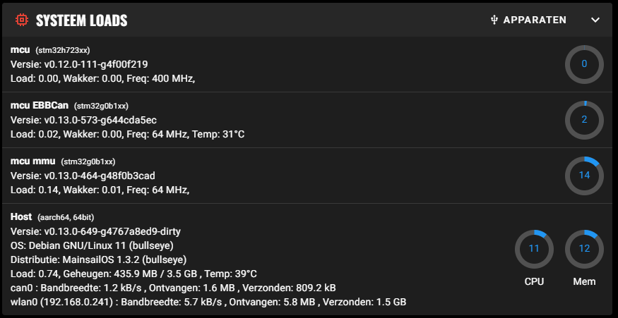

Mijn Klipper geeft bij opstarten telkens de melding dat klipper van MCU verouderd is en opgewaardeerd moet worden. Ik heb de volgende klipper-gerelateerde items aan elkaar hangen met een CANbus:
  • moederbord printer Bigtreetech Manta M8P (voorzien van raspberry pi CM4
  • moederbord printkop Bigtechtree EBB36
  • moederbord ERCF Bigtreetech ERCF V1
Wat ik ervan begrepen heb is dat klipper van het moederbord M8P verouderd is (V0.12). EBB36, ERCF en CM4 zijn al naar V0.13

Jouw grootste probleem op dit moment is dat je met 4 verschillende klipper versies zit, en dat vermoeilijkt de communicatie tussen je hardware. Het is sterk aangeraden om die allemaal op dezelfde versie te hebben.
12.0.111 op je M8p, 13.0.573 op je ebbcan, 13.0.464 op je mmu en 13.0.649 op je host (raspberry pi) en afhankelijk van welke pi het is, is het misschien aangeraden op die te updaten naar Debian 13 (Trixie). Mij is het gelukt om van Bookworm (12) naar Trixie te gaan met een paar commands.

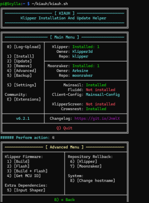

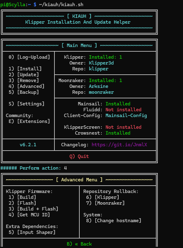

Eens je kiauh hebt geinstalleerd ga je gewoon naar optie 4 advanced en dan kan je kiezen uit build, flash build & flash en get MCU id's
. Dan kies je gewoon optie 3, zet je de instellingen in het klipper build menu goed volgens je hardware en kan je dat ding gelijk via usb of can flashen.
