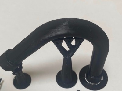

Beste leden,
Een paar weken geleden heb ik deze bocht geprint en deze kwam bijna perfect uit de printer, maar helaas ben deze instellingen kwijt. Maar zijn dit juiste instellingen voor het printen van deze bocht zie foto
Instellingen van de Anycubic Slicer next voor de Anycubic Kobra S1 combo:

Ps. Deze heb ik door Google AI laten vertellen, maar klopt dit?
Super bedankt voor het meedenken.

Volgens mij moeten deze instellingen redelijk goed zijn zo, gewoon proberen en eventueel bij niet goed hier even laten zien.
Hartelijk bedankt! Ik laat het je weten.
