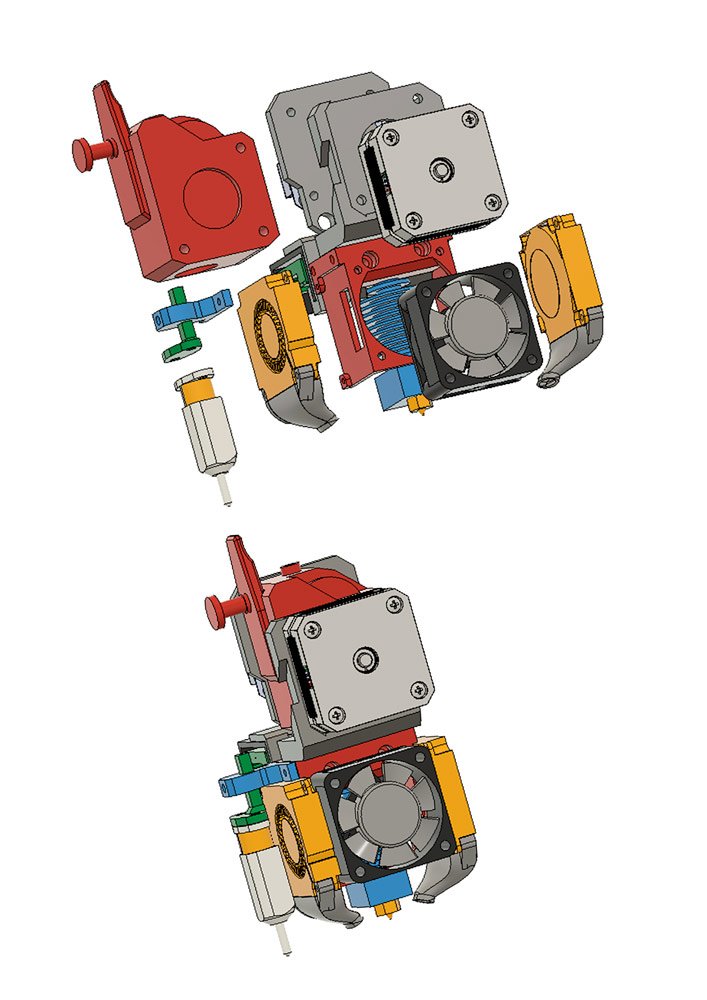

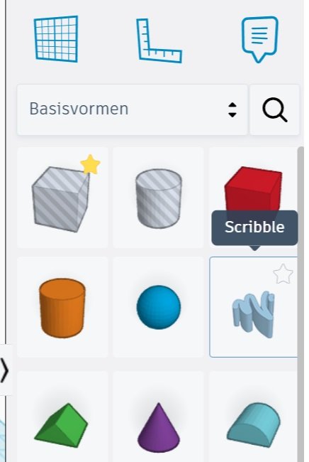

Geplaatst: 10/06/24, 12:33
Het is altijd leuk en ook handig om je eigen printer in de vorm van een 3D tekening te hebben. Met zo 'n tekening kan je makkelijk nieuwe ideeën of te ontwikkelen onderdelen in de tekening inpassen en kijken of het kan werken. Wie de Orcabot een beetje kent weet dat deze printer standaard geen part cooler heeft, dus dat het best fijn is als die er wel aan wordt toegevoegd. Dus ben ik als eerste met de extruder begonnen

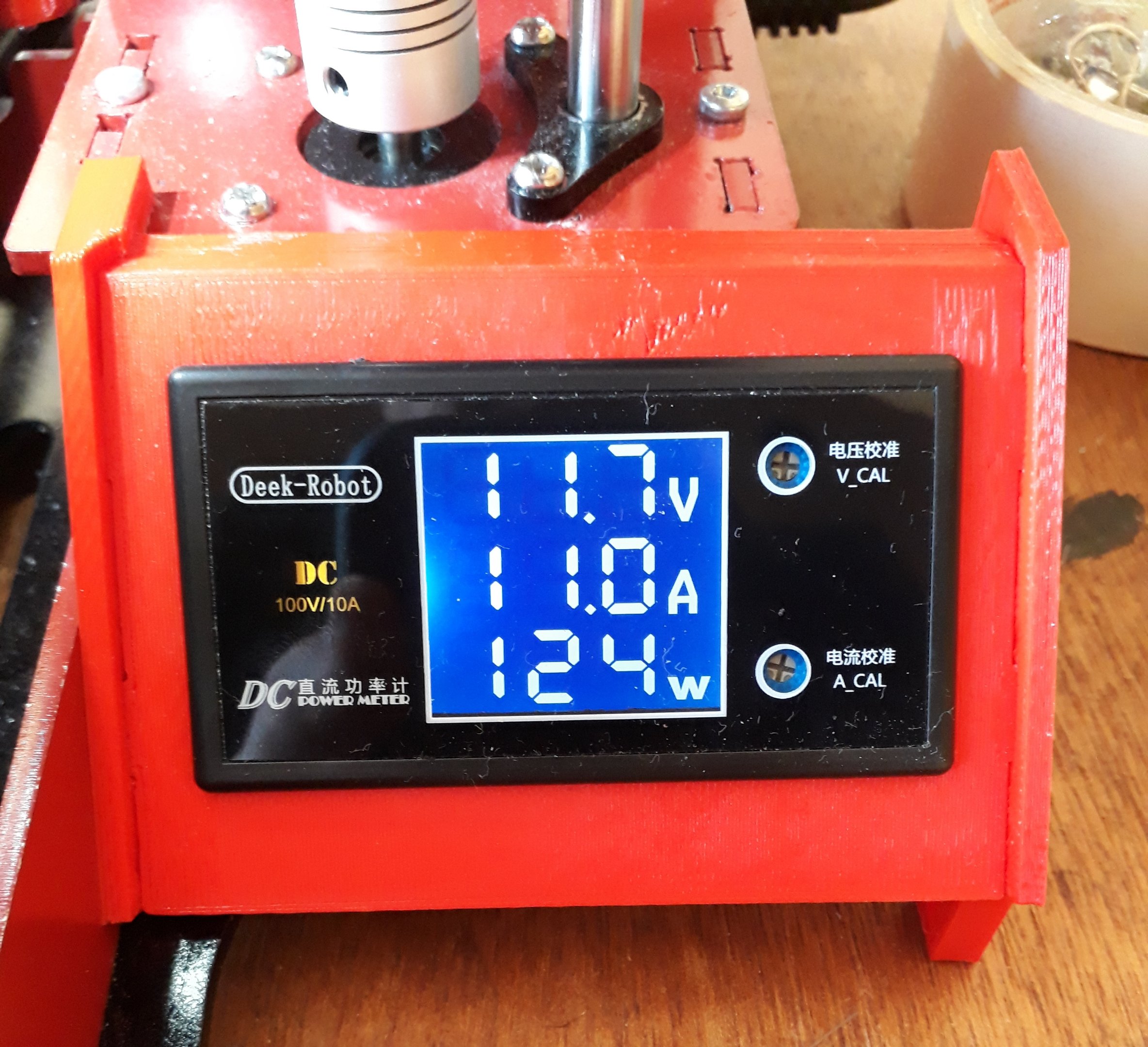

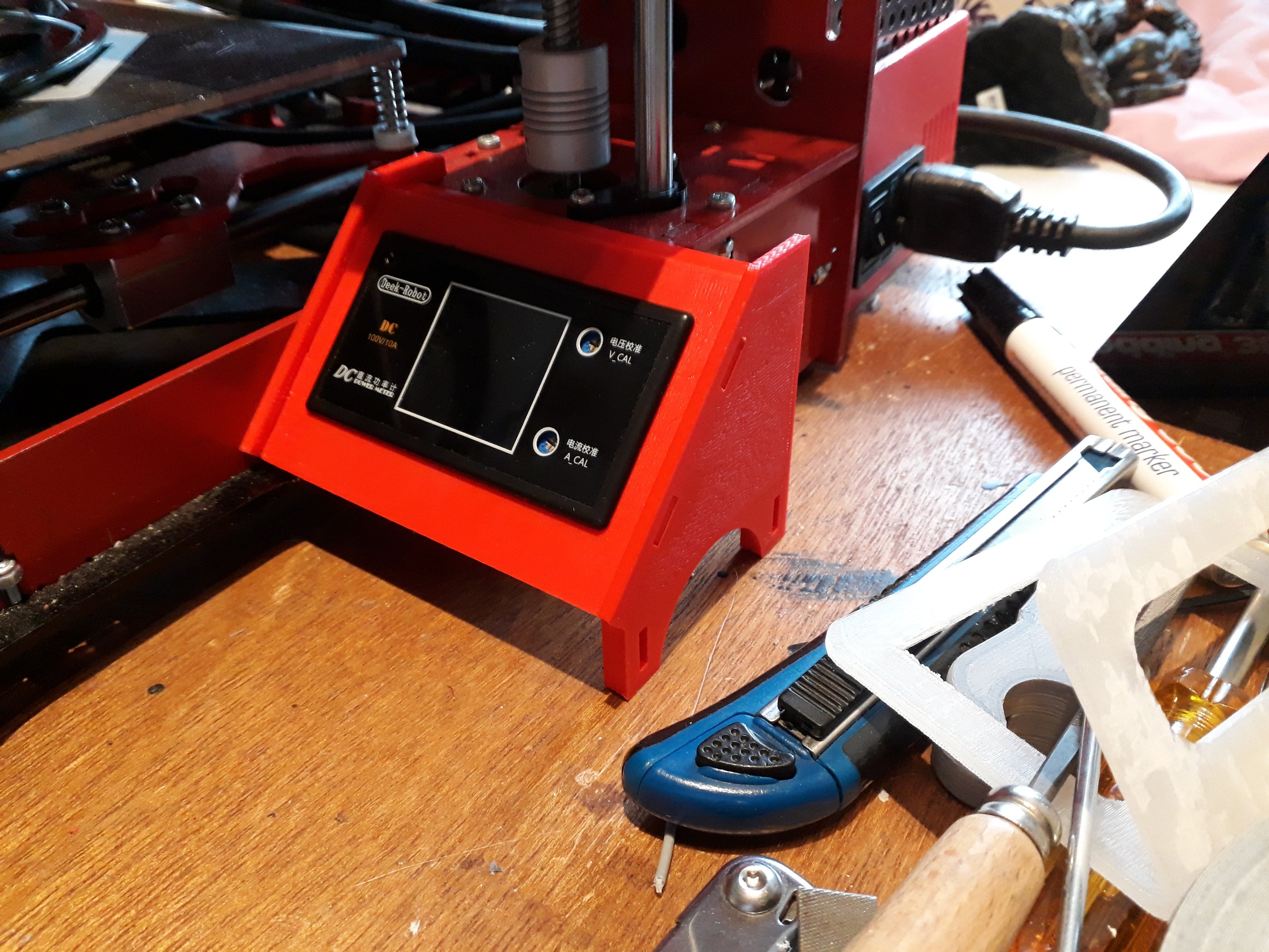

Na de derde poging om de deksel van het kastje te printen is het nu gelukt. Niet de mooiste print ooit, maar het kan ermee door

Het is zeker niet het meest fraaie ontwerp geworden, maar functioneel is het wel. De tweede variant van de roteerbare montagebeugel voor de controller housing. Als dit principe (traploos roteerbaar) goed werkt, kan er op een ander moment altijd nog een esthetisch fraaier model worden ontworpen
Toegevoegd in 11 uren 25 minuten 27 secondes:
Oké het is niet het mooiste ontwerp, maar het gaat nu even om het functionele. De controller behuizing is gemonteerd en werkt zoals ik het had verzonnen. Bij de volgende Orcabot v0.44 wil ik de controller proberen onder de printer te verwerken met het display middenonder net boven het tafelblad. Maar goed dat is voor later zorg. Dit werkt voorlopig

Rob52 schreef: 17/07/24, 19:54 Niks mis mee hoor. Ik zou willen dat ik zo in Tinkercad kon tekenen zoals jij dat doet, petje af hoor.
TinkerCad is als je het goed bekijkt niet echt een tekenprogramma. Je werkt met vaste vormen die je kunt bewerken door er slim iets aan te plakken of uit/af te snijden. Zelf bouw ik een TinkerCad ontwerp steeds vaker in kleine stukjes op die later tot een geheel worden samengesmolten. Het is een stukje bewerkelijker maar geeft mij wel steeds meer mogelijkheden om complexere dingen te ontwerpen. Het grote gemis vind ik wel dat je niet zelf een lijn kunt tekenen, en hierdoor dus geen vrije vormen kunt maken

Echt tekenen is niet mogelijk, maar met de scribble functie kun je aardig wat vrije vormen maken. Toegegeven, het vergt wel aardig wat oefening want het is niet echt een lijn tekenen. Maar als alternatief en als je er een beetje de slag van te pakken hebt kun je er aardige dingen mee maken.
Re: Orcabot v0.43
Geplaatst: 18/07/24, 17:15
Ja de scribble heb ik zeker wel geprobeerd en vind het niet echt bruikbaar voor de dingen die ik wil ontwerpen. Dus stoei ik lekker door met TinkerCad en neem de beperkingen voor lief. Voor de komende winterperiode heb ik mij voorgenomen om een ander tekenprogramma onder de knie te krijgen, zodat er meer mogelijkheden ontstaan

Ik zou de frontplaat ronde hoeken geven, de aan/uit knop combineren met de 230V aansluiting en daar dan ook meteen een zekering in zetten. Dat zijn kant en klare units.
Dan zou ik de ventilatorplat boven de print zetten en zorgen voor voldoende openingen voor lucht toevoer.
Daar naast zou ik het hele ontwerp baseren op een soort van insteek, pen/gat systeem. Ik ben daar voor BigRed ooit mee begonnen en dat werkt prima.
BigRed frame is natuurlijk ook een pen/gat systeem.

@3DWim de ventilator kan gezien de ruimte onder de printer helaas niet boven het mainboard worden geplaatst. Onder het frame is namelijk maar 34 mm hoogte beschikbaar en daar probeer ik dan weer zoveel mogeliijk zooi onder te freubelen. Dus het is best al wel prutsen op de millimeter
Re: Orcabot v0.43
Geplaatst: 19/07/24, 11:28
Ah dat had ik niet begrepen.
In dat geval: kleinere ventilatoren op de zijkant in de doos ?
Ik ben geen fan van de metalen pushbar. als je een fancy gatenpatroon ontwerpt is dat stijlvoller.
Ik zie ook extra "ontwerp" lijnen in de frontplaat bij de gaten. Dat gaat problemen opleveren bij het printen omdat de snijsoftware dat als rand gaat zien.
