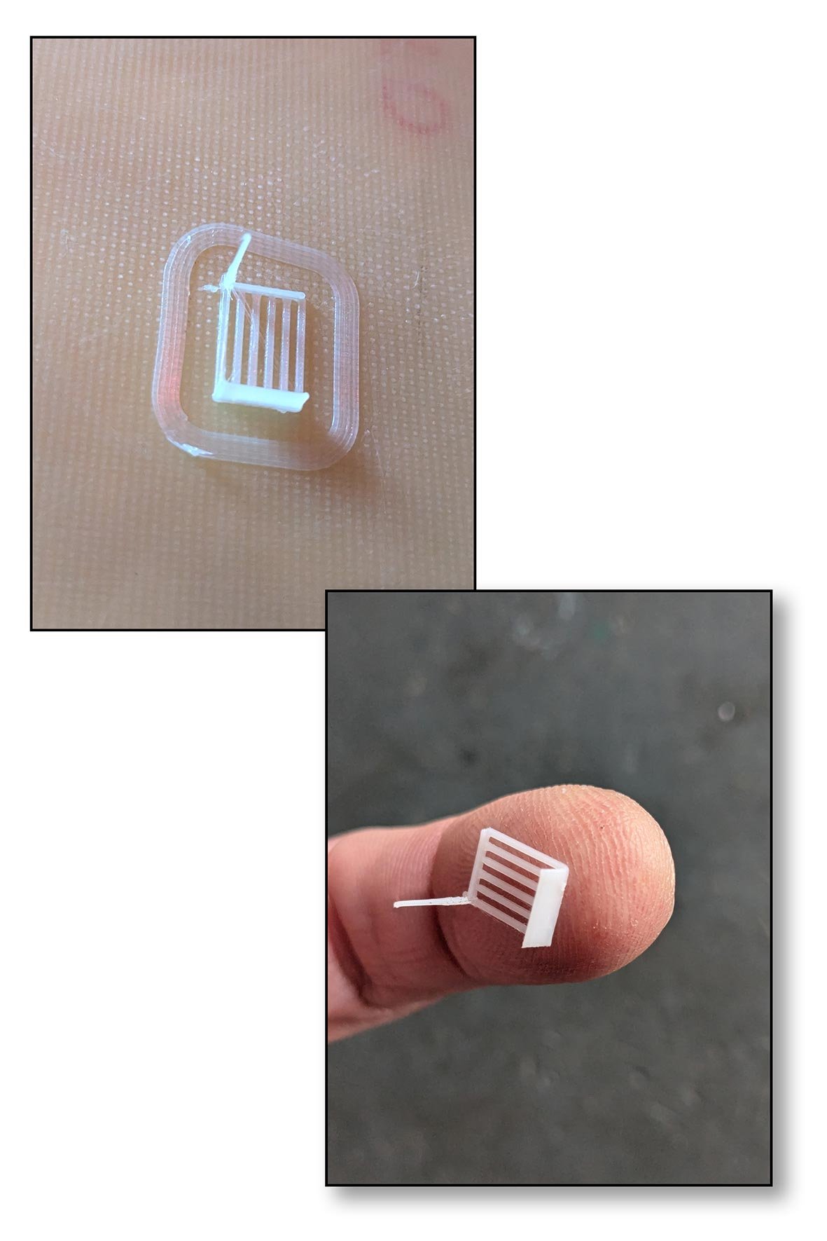

Hoi,
Op de foto zojuist geprinte (K1C met 0.2mm) onderdelen in H0 (1:87) t.b.v. de Adler. Hekwerk machinist en aspot met veerpakket.
Let op fragiele staander op het hekwerk. Prima, zo van de plaat en nauwelijks nabewerking.
P.s. Wim, ben benieuwd naar jou 3D printresultaten in schaal H0 of N (1:160).
Groet Matje

Beste lezer (Wim)
Bij deze een stl bestand van het rek t.b.v. de Adler H0 (1:87)
Ik zeer benieuwd naar de resultaten met een 0.2mm nozzle.
Groet Matje

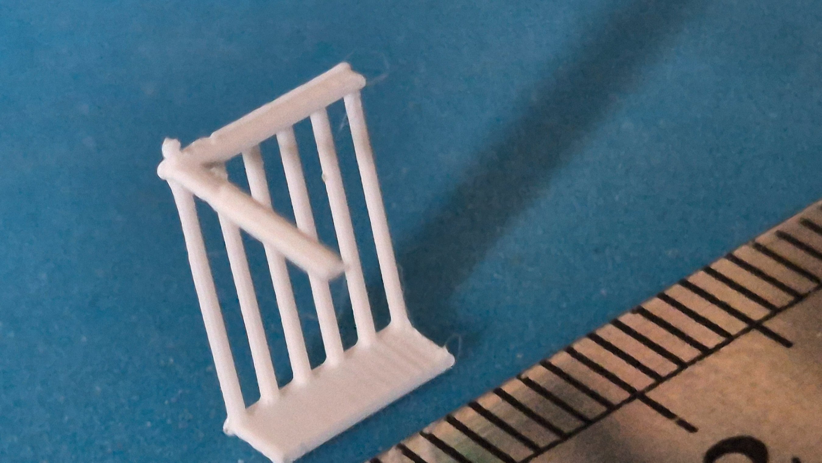

Ik heb het even snel geprint, maar dan met een 0,4 mm nozzle. Met een 0,2 kan natuurlijk ook, maar voor een 0,4 vind ik dit eigenlijk al redelijk.
Ik had meer werk met fotograferen dan met printen .
Nozzle 0.25mm laagdikte 0.05mm en de rest standaard in prusaslicer .

Rob52 schreef: 09/02/26, 16:27 Ik heb het even snel geprint, maar dan met een 0,4 mm nozzle.
Ik vind dat zeer goed, as ik naar die "pilaar" kijk.
Toegevoegd in 4 minuten 56 secondes:
Wim62 schreef: 09/02/26, 16:33 Ik had meer werk met fotograferen dan met printen .
Ook niet slecht.
Iets beter door kleinere nozzle denk ik.
Berichten: 1285
Ik heb de instellingen wel aangepast. De lijndiktes heb ik gehalveerd en een laagdikte van 0,12 gebruikt. Met een echte 0,2 mm nozzle en een dunnere laag wordt het nog beter, maar ik had even geen tijd om de nozzle te wisselen. Met een 0,4 nozzle kun je aardig een 0,2 mm simuleren, maar optimaal is het natuurlijk niet.
Berichten: 619
Ik dacht ook, dat moet toch ook nog met een 0.4mm nozzle kunnen, dus ook even geprobeert met 0.12 laaghoogte.
