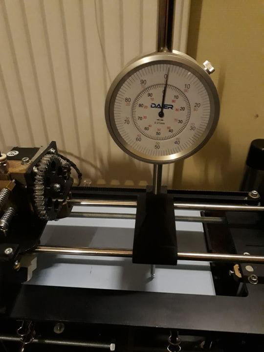

Het is altijd leuk en ook handig om je eigen printer in de vorm van een 3D tekening te hebben. Met zo 'n tekening kan je makkelijk nieuwe ideeën of te ontwikkelen onderdelen in de tekening inpassen en kijken of het kan werken. Wie de Orcabot een beetje kent weet dat deze printer standaard geen part cooler heeft, dus dat het best fijn is als die er wel aan wordt toegevoegd. Dus ben ik als eerste met de extruder begonnen

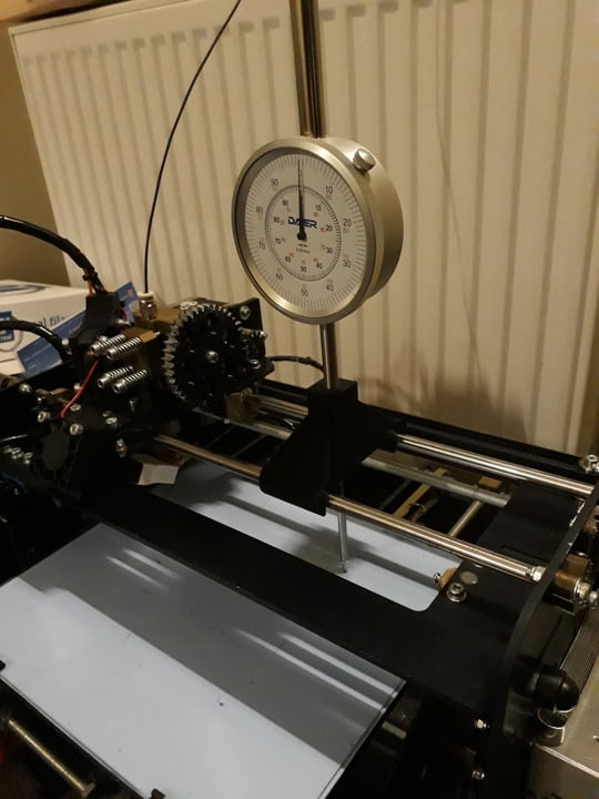

Geplaatst: 03/01/26, 07:09
Dit idee had ik al een tijd in mijn hoofd zitten, een betere en meer betrouwbare manier vinden om het heatbed level te kunnen stellen. En die heb ik gevonden
Re: Orcabot v0.43
Geplaatst: 03/01/26, 09:44
Heel mooi voor de mechanische afstelling. En die kan zo ook erg nauwkeurig. Maar het probleem blijft dat het bed maar met 4 knoppen is af te stellen, maar de oneffenheden zich op veel meer punten bevinden. En daar heb je een mesh correctie voor nodig die je in de software opslaat en daarmee tijdens het printen corrigeert. Ook al heb je nu misschien de perfecte mechanische oplossing, je mist nog de final touch. Nu is dat iets dat bij de oudere printers meestal met een 3D-touch of iets vergelijkbaars werd/wordt opgelost, dus die mogelijkheid bestaat nog steeds als uitbreiding. Voor iemand met jouw drang tot perfectie moet dat toch de vervolg uitdaging zijn lijkt me. Nu heb ik me met de Anet altijd prima gered zonder auto bed leveling en daar zat ook niet het meest gladde bed op en als je start met een 0,3 mm eerste laag kun je een hoop verdoezelen. Maar dat is niet jouw werkwijze. Ik denk dan; dit wordt vervolgd 8-)
Re: Orcabot v0.43
Geplaatst: 03/01/26, 12:16
Zo heb ik mijn bed montage basis t.o.v. de gantry ook geleveld en daarna het bed gemonteerd met de veren waarna ik deze met een BLtouch(clone) en meshleveling precies heb afgesteld.
Re: Orcabot v0.43
Geplaatst: 03/01/26, 13:24
Bij de Orcabot staat het heatbed op 3 veren. Eentje is het referentiepunt en met de andere twee zet je het bed level. Dat het heatbed zelf niet 100% vlak is doet er niet toe. Ik print nog altijd op een 4 mm glasplaat die veel vlakker is dan de aluminium plaat. Het blauwe thermische sheet zorgt voor de optimale warmte overdracht en nivileert de kleine oneffenheden. Dus deze oplossing ligt vrij dicht bij het optimale wat eruit te halen valt. En ja, ik heb ook nog wel nagedacht over een laser meting, maar dat wordt een hele dure oplossing met verhoudingsgwijs weing rendement
Re: Orcabot v0.43
Geplaatst: 03/01/26, 14:04
Een glasplaat zal in de meeste gevallen wel voldoen, al heb ik ook glasplaten gehad die niet optimaal vlak waren. Ook de borosilicaat versie. Maar een laser is natuurlijk niet meteen nodig, er zijn allerhande mechanische oplossingen die een uitstekend alternatief zijn. Maar zoals eerder geschreven los je met een eerste laag van 0,3 mm de meeste problemen ook wel op, mocht dat nodig zijn.
Re: Orcabot v0.43
Geplaatst: 03/01/26, 14:21
Ik zou in plaats van een glasplaat een spiegel gebruiken want die zijn 100% vlak , ander hebt je een lachspiegel 😂
Re: Orcabot v0.43
Geplaatst: 03/01/26, 16:01
Over het hele oppervlak heb ik nu op 40 punten gemeten en nergens meer verschil kunnen meten dan 0.04 mm. Dat is niet perfect, maar ook zeker niet slecht voor een gewone glasplaat. De vraag is dus of het nog wel loont om voor een spiegel te kiezen?
Re: Orcabot v0.43
Geplaatst: 03/01/26, 16:27
Lijkt me perfect genoeg, daar zal iedere eerste laag gewoon goed op lukken.
Re: Orcabot v0.43
Geplaatst: 03/01/26, 19:31
Met de eerste laag heb ik over het algemeen geen problemen. Mijn standaard handeling is eerst controleren op de posities van de drie stelpunten met een voelermaat. Dat hoeft straks met de nieuwe manier van levelen in principe nog maar op een punt en is de controle meer om de eindschakelaar afstelling te checken
