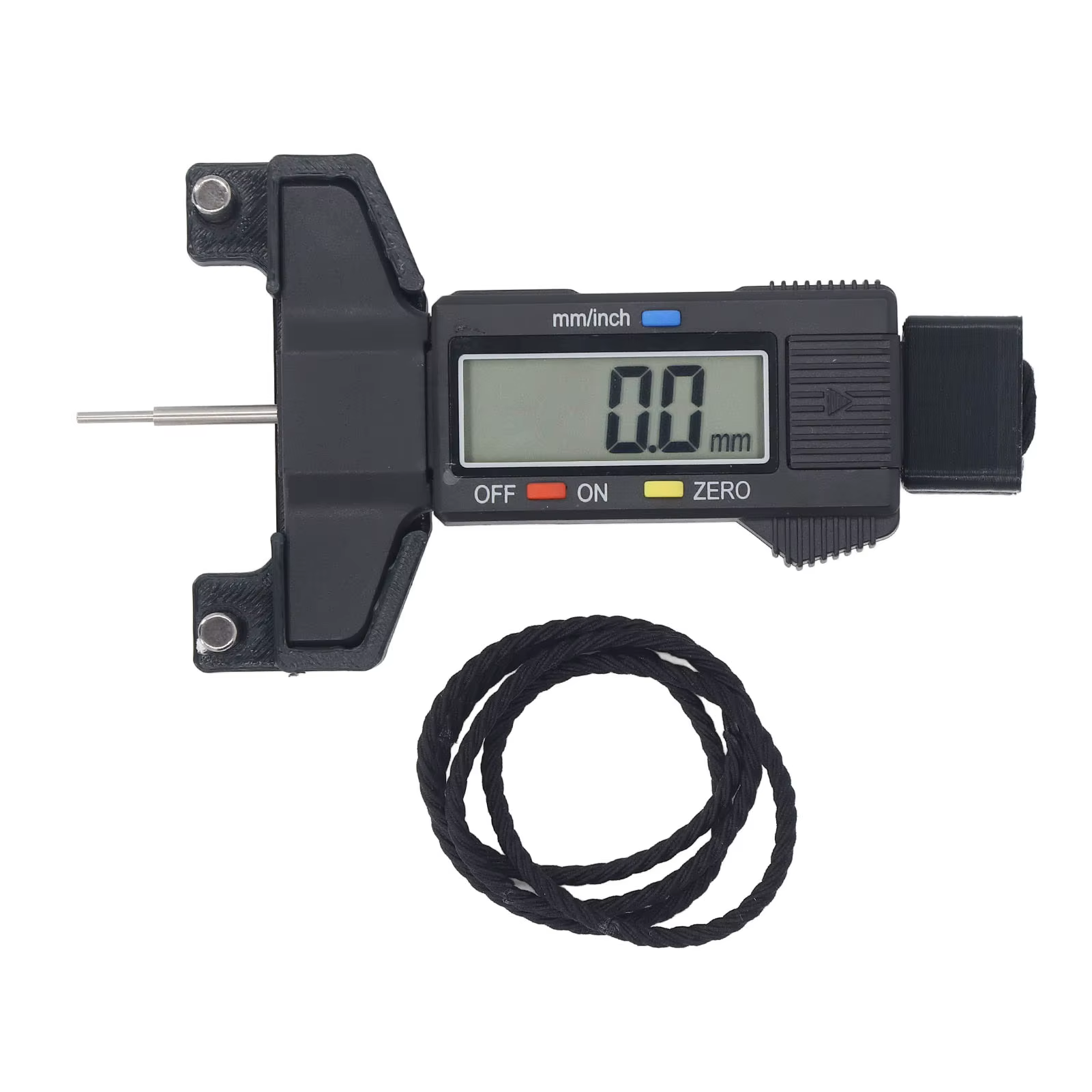

@Hardy ik ben het zeker met je eens dat de 20 mm calibration cube een lastig ding is om goed te krijgen. In de meeste gevallen zit er een hele kleine uitstulping op de scherpe hoeken van de cube die je bij het meten met een schuifmaat meeneemt, en daardoor een verkeerde waarde registreert. Dat die kleine uitstulping er zit is ook verklaarbaar, want de extruder staat er heel even stil om van richting te veranderen terwijl het filament nog vloeit. Afhankelijk van de printsnelheid kan de uitstulping in meer of mindere mate aanwezig zijn.
De maatvoering van de calibration cube meet ik persoonlijk met een schroefmaat die niet tot aan de hoeken en randen van de cube komt. Zo voorkom ik dat de uitstulpingen in de meting zitten. En als de afwijking max. 0.05 mm zou zijn was ik daar wel tevreden mee, maar 0.2 tot 0.3 mm is echt teveel voor iemand met een kalibratieachtergrond.
Nu ik dit allemaal schrijf schiet mij door het hoofd dat een Nema 17 motor ±5% afwijking mag hebben. Als je dat doorrekend mag een Nema 17 motor met 1.8° dus tussen de 190 en 210 stappen maken om nog aan de specificaties te voldoen. Daarbij komt dat een stepper driver zoals de DRV8825 0.25/32 stap mag afwijken. Het zijn hele kleine marges, maar als je ze allemaal dezelfde kant uit kunt optellen wordt de som van de afwijking steeds groter. Maar hoe ik dus ook probeer de oplossing te vinden, het blijft knagen dat het eerst goed was en nu plotseling niet meer

Wie zegt dat de schuifmaat goed is ?
Ik hebt hier 3 schuifmaten twee digitale en een analoge en allemaal geven ze een andere waarde aan , het gaat maar om 2 cijfers achter de komma .
En als ik een onderdeel exact in een ander onderdeel moet vallen , kun je het ene deel verwarmen en het andere deel koelen .

Wim, dat klopt allemaal wel. En ik maak in geval iets echt goed moet passen eerst proefafdrukken van een deel van het object en corrigeer de maten dan door schaling en/of horizontale uitbreiding of nog een aantal andere instellingen.
Maar je vergeet de achterliggende gedachten van PrintEngineer. Dat is o.a. kalibratie en zoeken naar eventuele oorzaken van afwijkingen. Dat is een hele andere benadering dan dat je, zoals ik bijvoorbeeld, het symptoom bestrijdt maar niet de oorzaak wegneemt. Feit is natuurlijk wel dat de meesten voor de simpelste weg kiezen en aan symptoombestrijding doen. Terwijl als je de oorzaak opspoort en die elimineert je daarna niks meer hoeft aan te passen. En dat is de werkwijze van onze collega PrintEngineer.

En op de vraag of mijn schuifmaat wel klopt kan ik met zekerheid zeggen dat hij een maximale afwijking van 0.0126 mm heeft bij 90% van de volle schaal. Je begrijpt, ik kalibreer deze schuifmaat regelmatig op het werk aan de hand van een laser en controleer hem daarna nog eens met eindmaten. Dus ik twijfel niet aan mijn schuifmaat, en dat plakbandje over het batterijdekseltje zorgt niet voor een meetafwijking. Ik ben er alleen nog niet mee bezig geweest om een nieuw dekseltje te printen

Gisteren kwam hij na 4 weken binnen, de 100 mm precision gauge, oftewel een precisie meter met een nauwkeurigheid van ±0.01 mm. Deze meter heb ik aangeschaft voor het mechanisch kalibreren van de printers. Vandaag is de Orcabot ermee gekalibreerd en dan blijkt toch dat het kalibreren met een schuifmaat zoals ik dat eerst deed meer afwijking geeft dan je zou willen. Deze meter meet mechanische verplaatsing en daar heb ik nu alle drie de assen mee gekalibreerd.
Na het kalibreren heb ik de proef op de som genomen en een rond object geprint. Ronde objecten zijn het meest geschikt om te bepalen of de assen t.o.v. elkaar de juiste afstand afleggen. Uiteindelijk is er nog een heel kleine afwijking over van 0.063% op 100 mm. Een snelle rekensom laat zien dat het dus nog gaat om 0.063 mm op 100 mm verplaatsing. Daar kan ik best tevreden mee zijn, want een machine die met snaren word aangedreven krijg je nooit exact op nul afgeregeld. De eindconclusie is dat ik een nauwkeuriger kalibratie kan uitvoeren wat ervoor zorgt dat de maatvoering van geprinte onderdelen steeds dichter bij de tekening maten komen te liggen. De volgende stap is het bepalen van de krimpfactor, wat ervoor moet zorgen dat de maatvoering nog exacter gaat worden.
Al met al gaat het technisch gezien kleine stapjes vooruit en hoop ik uiteindelijk dat de machine in precisie kan wedijveren met de top printers van deze tijd. Dan is mijn ultieme doel bereikt

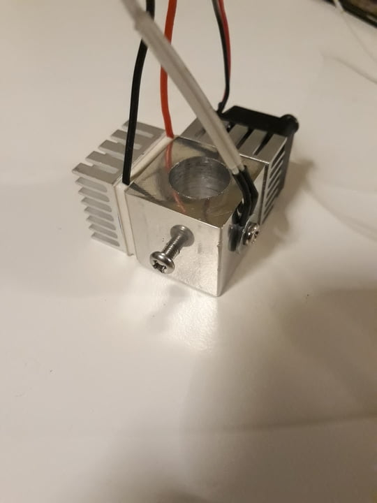

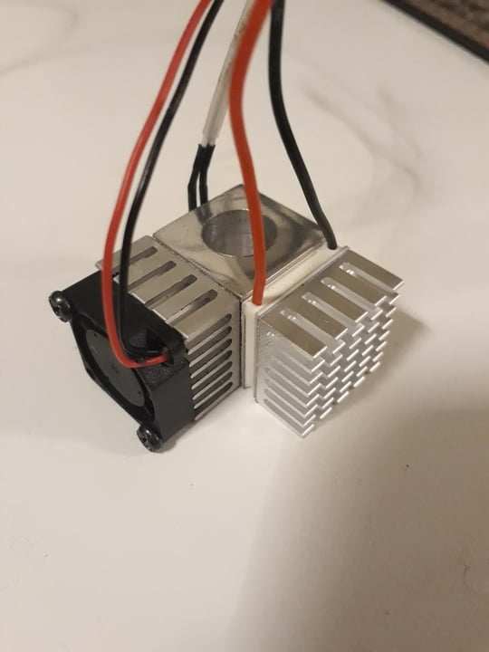

Gisteravond ben ik begonnen met de modificatie van het cold end van de Orcabot. Grappig is dat de berekening van het gewicht wat het aluminium blokje (in massieve vorm) zou hebben lijkt aardig te kloppen. Berekend had ik 21,6 gram en onze keukenweegschaal geeft 22 gram. Dat heeft uiteraard met de afronding te maken, omdat onze keukenweegschaal geen cijfers achter de komma kan weergeven. De volgende stap zijn boren, tappen en op het dummy hotend monteren. Zo blijft de printer zo lang mogelijk operationeel en heb ik toch de mogelijkheid om mijn nieuwe idee te testen
Re: Orcabot v0.43
Geplaatst: 19/01/26, 09:47
Het begin is gemaakt met de cold-end cooler voor de Orcabot. Na nog eens goed te hebben nagedacht heb ik uiteindelijk besloten om niet 1 maar 2 koelers (20 x 20 mm) te monteren. Eentje met Peltier en de andere zonder. Het idee hier achter is dat, “mits het gaat lukken”, de PID regeling de Peltier erbij pakt als de temperatuur niet op de gewenste waarde te houden valt. Het stukje script wat hiervoor nodig is (in Marlin) heb ik toegevoegd en laat zich compileren. Testen moet ik het natuurlijk nog wel, dus het kan nog misgaan. Maar dat hoort ook bij zelf ontwikkelen, een project kan dus ook falen

Het lijkt mij een beetje onnodig dubbelop en complexer dan nodig. Als je er al een Peltier op hebt zitten kun je daar toch de regeling mee doen. Je kunt er ook vrij snel mee aanpassen, want een Peltier gaat verwarmen aan de koelzijde zodra je de stroomrichting omkeert. Zeg maar alsof je hard op de rem trapt. Maar zover zal het in de praktijk niet komen. Aangezien je iets dat zelf al warm wordt alleen maar hoeft te koelen. En jij doet dat dan met een Peltier i.p.v. een ventilator. Ik denk dat je met de Peltier alleen het goed moet kunnen doen. Bij een "normaal" hotend regel je de heatsink ook niet actief met een variabele ventilator maar is de constructie toereikend door de koelvinnen om niet te heet te worden in combinatie met een continu draaiende ventilator. Voor een snellere en betere regeling is het waarschijnlijk beter om juist op de warme zijde van het Peltier-element de ventilator te monteren, dat is een stuk effectiever. Want in de huidige configuratie moet je de warmte passief door de koelribben kwijtraken en dat duurt relatief lang ten opzichte van de situatie met een ventilator op de koelribben, wat de regeling niet ten goede komt. Maar we zullen het zien.
Re: Orcabot v0.43
Geplaatst: 19/01/26, 15:49
@Rob52 laat je niet leiden door de foto's, dat zijn plaatjes van een constructie die nog niet compleet is. Op de tweede heatsink (Peltier zijde) komt de tweede ventilator op de warme zijde. De koude kant moet nog met thermische lijm op het aluminium blokje worden bevestigd, maar dat kan pas als ik nieuwe lijm heb. Het oude flesje is helaas niet meer te gebruiken.
Zoals je wel weet doe ik de dingen altijd weer net iets anders dan anders. De regeling die nu is verzonnen is een 3-traps. Koeling met alleen een ventilator, koeling met ventilator en Peltier en beide, dus twee ventilatoren en Peltier. De keuze welke regeling actief is wordt gemaakt op basis van de ingestelde temperatuur en de temperatuurstabiliteit (±0.5°C). Voor nu heb ik een vertragingstijd van 5 seconden ingebouwd om klapperen van de regeling te voorkomen. De praktijk zal moeten uitwijzen of het gaat functioneren

PrintEngineer schreef: 19/01/26, 15:49 De regeling die nu is verzonnen is een 3-traps. Koeling met alleen een ventilator, koeling met ventilator en Peltier en beide, dus twee ventilatoren en Peltier. De keuze welke regeling actief is wordt gemaakt op basis van de ingestelde temperatuur en de temperatuurstabiliteit (±0.5°C).
Dat is inderdaad leuk om mee te experimenteren en voor de hobby, maar praktisch is het alles behalve. En het temperatuurwerkgebied bij de 3D-printer is niet zo ruim dat je daar met een 3-traps regeling aan de gang hoeft te gaan. Het doel is de ingestelde temperatuur stabiel te houden. Alleen ga je nu een deel regelen dat indirect verwarmd wordt. Kan ook prima, maar dat hoeft dan niet zo onnodig ingewikkeld, dat kan gewoon recht-toe-recht-aan. Maar het is inderdaad bekend dat jij liever een omweg kiest die het liefst ingewikkeld is, ook al is dat niet nodig. Ik blijf het desondanks wel gewoon volgen.
Re: Orcabot v0.43
Geplaatst: 19/01/26, 21:28
Als het kan probeer ik het. En ja het kan eenvoudiger, maar dan zit er geen enkele uitdaging meer in. Gebaande paden zijn heel veilig en maken het leven makkelijk en saai. Dat is niet echt mijn ding en daarom zoek ik meer de randjes op en ga ook wel eens op mijn bek

door NineLizards
Hoe ga je de peltier regelen? Ik ben zelf bezig met een filament dryer idee, en dat is een van de zaken waar ik tegenaan loop...

door NineLizards
Ah, aan / uit bedrijf. Daar heb ik er een paar van (ander project) maar ik zat meer aan stapsgewijze regeling van de Peltier te denken. Dan zijn ze veel energie efficiënter, en gaan ze langer mee. Maar dan moet ik een flyback / buck (?) converter maken, die van PWM een gelijkspanning maakt met een spoel en een condensator oid. En electronica, Da's wel wat jaartjes gelee... 😔
