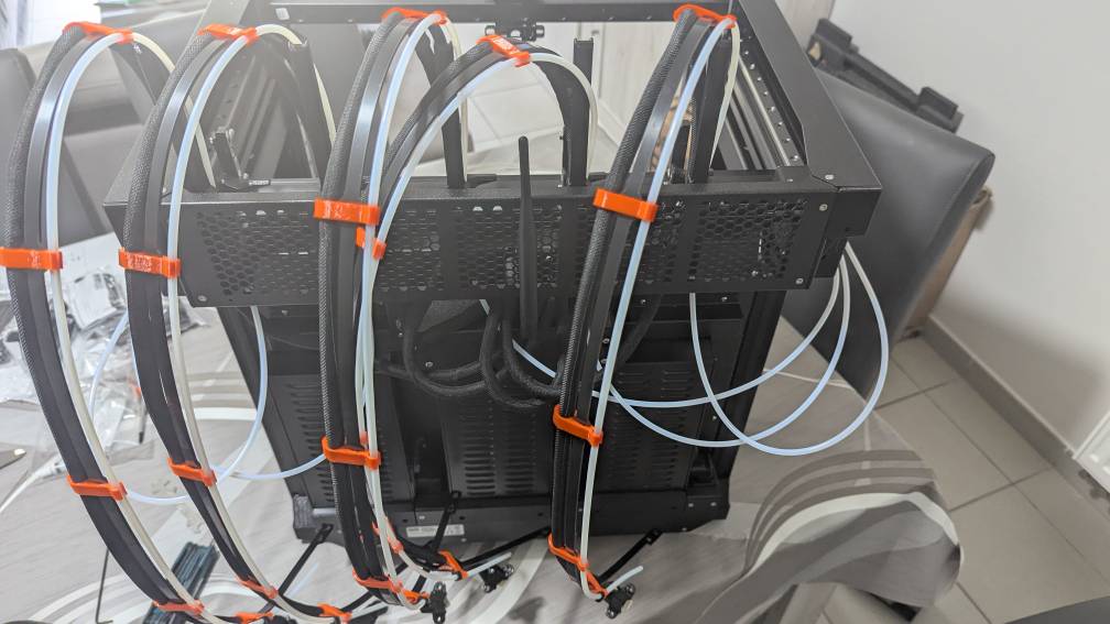

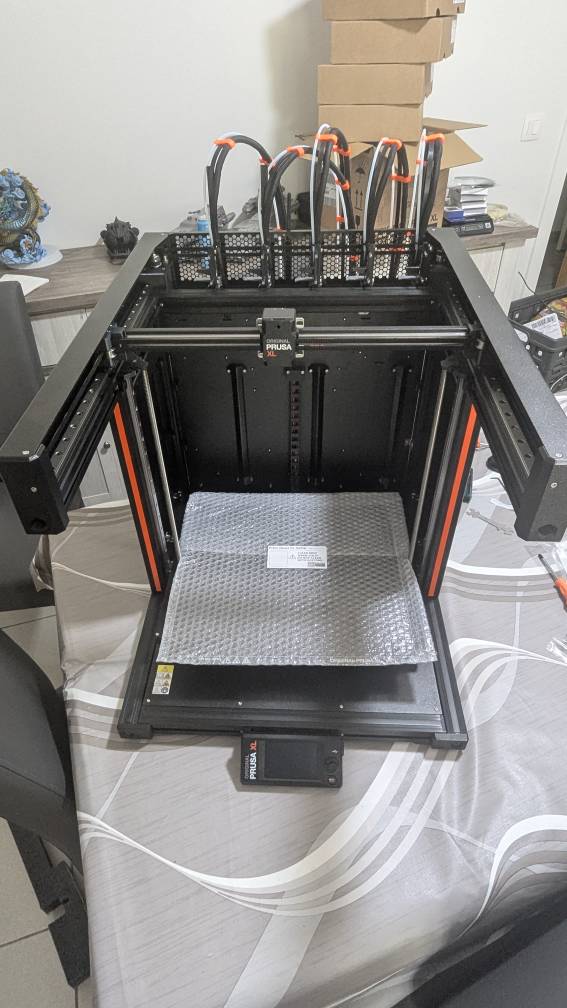

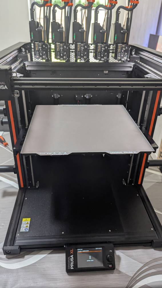

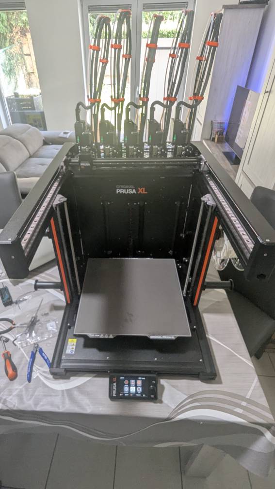

Fase 2 van start. Opnieuw een uurtje bezig. Toolchanger, toolhead docks en wifi installed.
Toegevoegd in 38 minuten 11 secondes:
Ready for liftoff!
Toegevoegd in 24 minuten 3 secondes:
Self test in progress
Toegevoegd in 49 minuten 57 secondes:
Tool offset calibration in progress
Toegevoegd in 1 uur 14 minuten 40 secondes:
Online and fully calibrated. Ready to play.

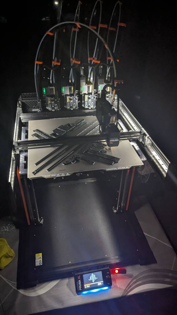

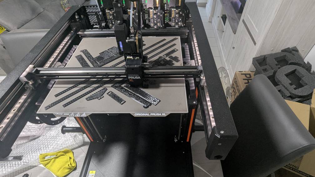

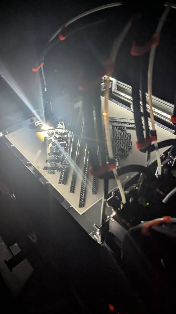

Na een paar kortje printjes, tijd om te testen hoe goed dat satin sheet is met PETG. 12.5h echte print door de Prusa enXLosure
Toegevoegd in 4 uren 51 minuten 53 secondes:
Voorlopig alles goed. Zelfs de kleine vierkantjes blijven plakken op het satin bed, zonder lijm of brim. En ook in het donker gaat dat ding lekker voort.

Berichten: 1019
#38
@3DWim Een purge tower en wipe tower zien er hetzelfde uit, maar ze zijn qua functie anders
Purge tower: om je vorige filament eruit te duwen, handig bij vb een kleurwissel op laag bij single nozzle setup die niet kan purgen zoals bvb m'n X1C
Wipe tower/prime tower: zijn in principe hetzelfde. Na een kleurwissel moet er voldoende druk in de nozzle worden opgebouwd om geen gaten te hebben op de naad waar de wissel start op de print zelf. Da's dus niet purgen. Een X1C purged achteraan, maar moet wel nadien de nozzle druk terug opbouwen, dus is er een prime tower nodig
En dan heb je een PrusaXL Multitool
die heeft in principe geen van beide nodig ALS je "purge to infil hebt aan staan" EN je print infil eerst en dan je walls. Velen gebruiken dat niet maar wel een prime tower voor de veiligheid. Bij een prusaXL wordt de druk in principe constant gehouden door dat flapje die onder de nozzle zit wanneer de toolhead geparkeerd is, dat kan altijd zijn dat die niet helemaal goed is dus gebruiken velen alsnog een prime tower.
Het verschil zit em echter dat die toren je enige "afval" is na een multi-kleur/multi-materiaal print. Bij m'n X1C, heb je die kleine poepjes zoals je je misschien nog herinnert van m'n draken prints die makkelijk een richting 1kg of meer kunnen gaan ;). Dat heb je dus NIET bij een PrusaXL, daar die met verschillende spuitkoppen zit en er dus NIET telkens gepurged moet worden bij het wisselen van kleur. De printer pakt gewoon een andere kop waar het juiste materiaal op zit en gaat gelijk verder waar de gebleven is met de nieuwe spuitkop, al is het wel handig om zo'n wipe/prime tower te gebruiken om de druk op te bouwen.
Zo'n toren gaat afhankelijk van de grootte en complexiteit van de print, hoogstens een tiental gram wegen. Maar daar stopt het ook. Geen kg's aan purge afval :)
En mocht je helemaal je spierballen willen laten rollen kan je nog altijd "purge to object" gebruiken. Dan plaats je vb een 2e model op je bouwplaat en laat je de printer gewoon daarin purgen en primen. Heb je een duplicaat van je model maar wel in een "unieke kleuren combinatie". Ook 0 afval dan.
