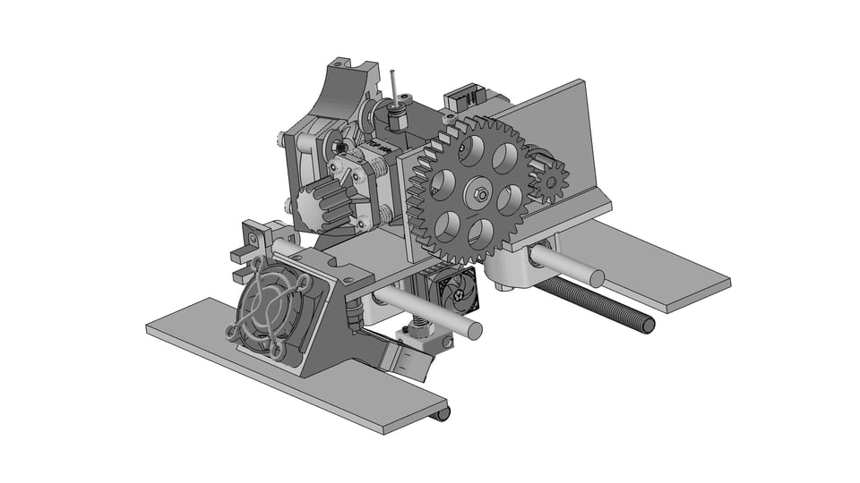

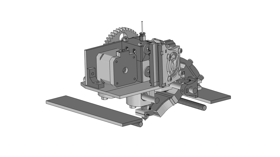

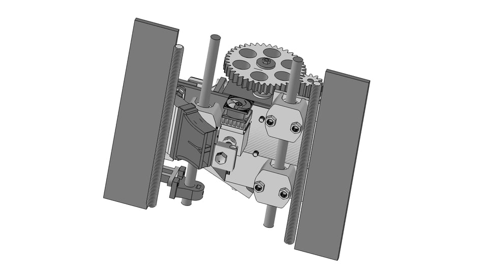

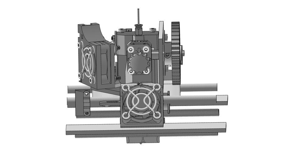

Geplaatst: 10/06/24, 12:33
Het is altijd leuk en ook handig om je eigen printer in de vorm van een 3D tekening te hebben. Met zo 'n tekening kan je makkelijk nieuwe ideeën of te ontwikkelen onderdelen in de tekening inpassen en kijken of het kan werken. Wie de Orcabot een beetje kent weet dat deze printer standaard geen part cooler heeft, dus dat het best fijn is als die er wel aan wordt toegevoegd. Dus ben ik als eerste met de extruder begonnen

Intussen ben ik aan het ontwerpen geslagen met de toch wel noodzakelijke part cooler. Gezien de constructie van de Orcabot is dat nog best een lastige opgaaf. Er is nauwelijks ruimte te vinden waar je én een ventilator én een luchtkanaal kwijt kunt. Maar ik heb ik na lang prakiseren toch iets kunnen verzinnen en dat is ook wel bijna de enige mogelijkheid die er is. Het luchtkanaal moet overal tussendoor worden gebracht. En het ontwerp zal nog wel een aantal malen worden herzien, want het lijkt mij sterk dat het in een keer goed gaat komen. Het idee is wel op het deel wat nu al getekend is als basis op de machine te hebben zitten, en dat daar experimentele blaasmonden op kunnen worden geplaatst
Re: Orcabot v0.43
Geplaatst: 05/07/24, 11:50
Ik denk dat je over ventilatie een forum apart kan onderhouden. Bv waarom heb je voor dit type ventilator gekozen en niet voor de radiale ventilator.
Daarnaast klagen mensen vaak over het geluid maar vaak kiezen ze voor het verkeerde type ventilator en'/of moeilijk en vreemde uitblaas openingen.
Op je ontwerp zitten ook de metalen roosters= extra gewicht.
Volgens mijn bescheiden kennis heb je geen volume aan wind nodig om de net gelegde draad te koelen. Maar wel een goed gerichte luchtstroom.

De Orcabot v0.43 is sinds de aanschaf één groot reverse engineering project geworden. Juist omdat je niet meer kunt terugvallen op originele ontwerptekeningen, en dus op basis van de bestaande hardware weer een tekening moet bouwen, wil je het ontwerp zoals ik in maten en vormen vatten.
Persoonlijk hecht ik best veel waarde aan het hebben van goede documentatie en ben die dus in moeizame arbeid aan het opbouwen. Nu vooral nog in details en later breng ik alle details samen in een complete tekening. Het is dus tijdrovend werk, maar niemand zit mij achterna dat het voor een bepaald moment klaar moet zijn. Dus is werk steeds in kleine stukjes aan wat straks een compleet verhaal moet gaan worden
