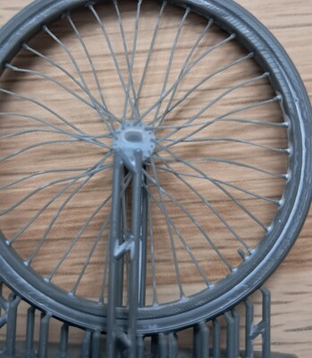

hallo ?
heeft iemand met dit probleem al ervaring mee?
hoe zou ik dit euvel kunnen oplossen?
Berichten: 1334
Typisch gevalletje zwaartekracht. De spaken hangen als (zeer) dun en relatief lang element los in de "lucht" tijdens het printen voordat ze de tegenovergestelde plek tegenkomen waar ze weer vast komen te zitten. Daarom hebben de horizontale spaken ook het meeste probleem. Je zult handmatig extra ondersteuningen moeten plaatsen. Daarbij een zo klein mogelijk contactvlak kiezen zodat ze er later weer zo goed mogelijk af te halen zijn. Te zien aan het voorbeeld zul je waarschijnlijk wel z'n 2 extra punten per spaak nodig hebben om doorzakken te voorkomen.
Het hangt er ook vanaf welke instellingen je gebruikt bij het automatisch genereren van support. De ene instelling geeft veel minder dan de andere.

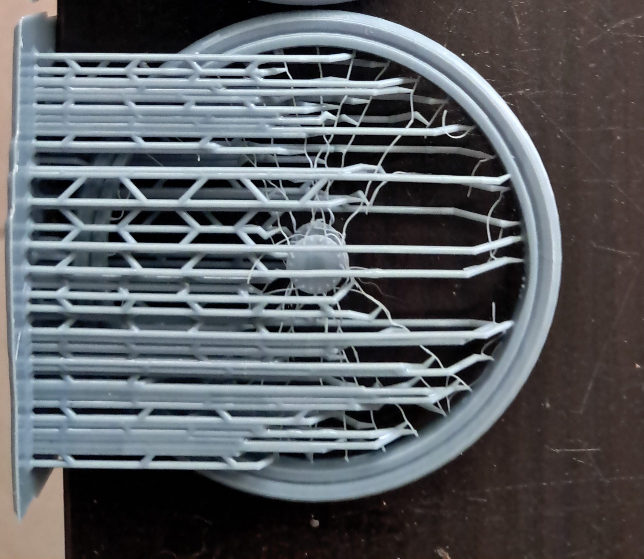

thx rob voor de reactie
ik had eerst gekozen voor een automatische ondersteuning van de supporten, maar dit was nog erger.
uiteindelijk heb ik het manueel gedaan en uitgaan van de ondersteuningen dit bekomen.
ik heb daar voor wel een andere file gebruikt waar de spaken veel minder dik waren dit was een catastroof
