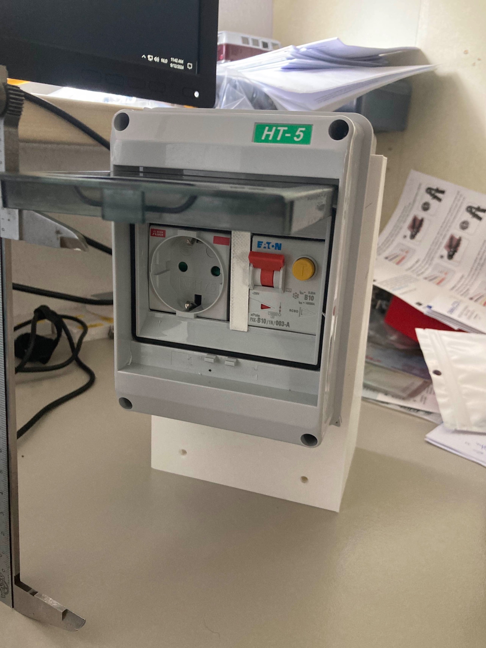

een bracket om een schakelpaneel in mn boot te kunnen monteren tbv walstroom aansluiting
Zelf ontworpen in Autodesk Fusion.

ik krijg de foto niet geupload, is kennelijk te groot en mn app om deze te verkleinen doet het niet meer, heb nu een andere app geladen

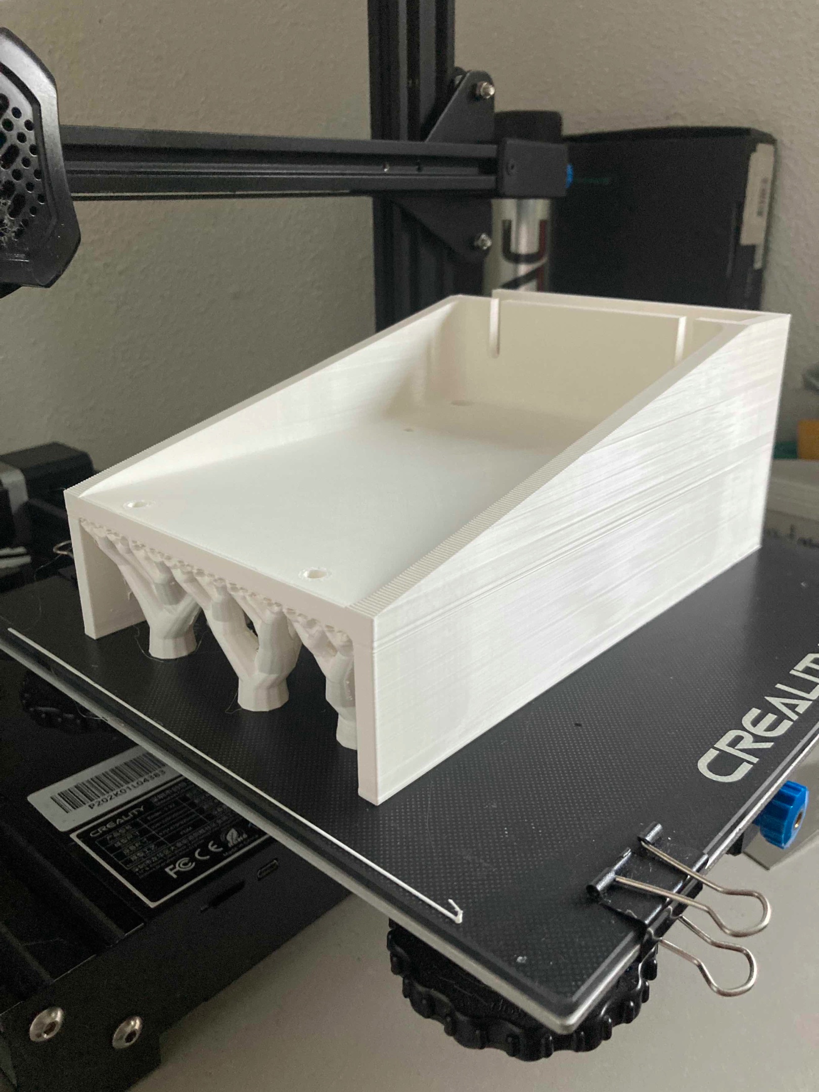

Berichten: 605
Mooi, de volgende keer dan ook even nadenken op welke zijde je gaat starten. Draai het 90grd en je hebt de ondersteuning niet nodig. Scheelt een dag printen...
