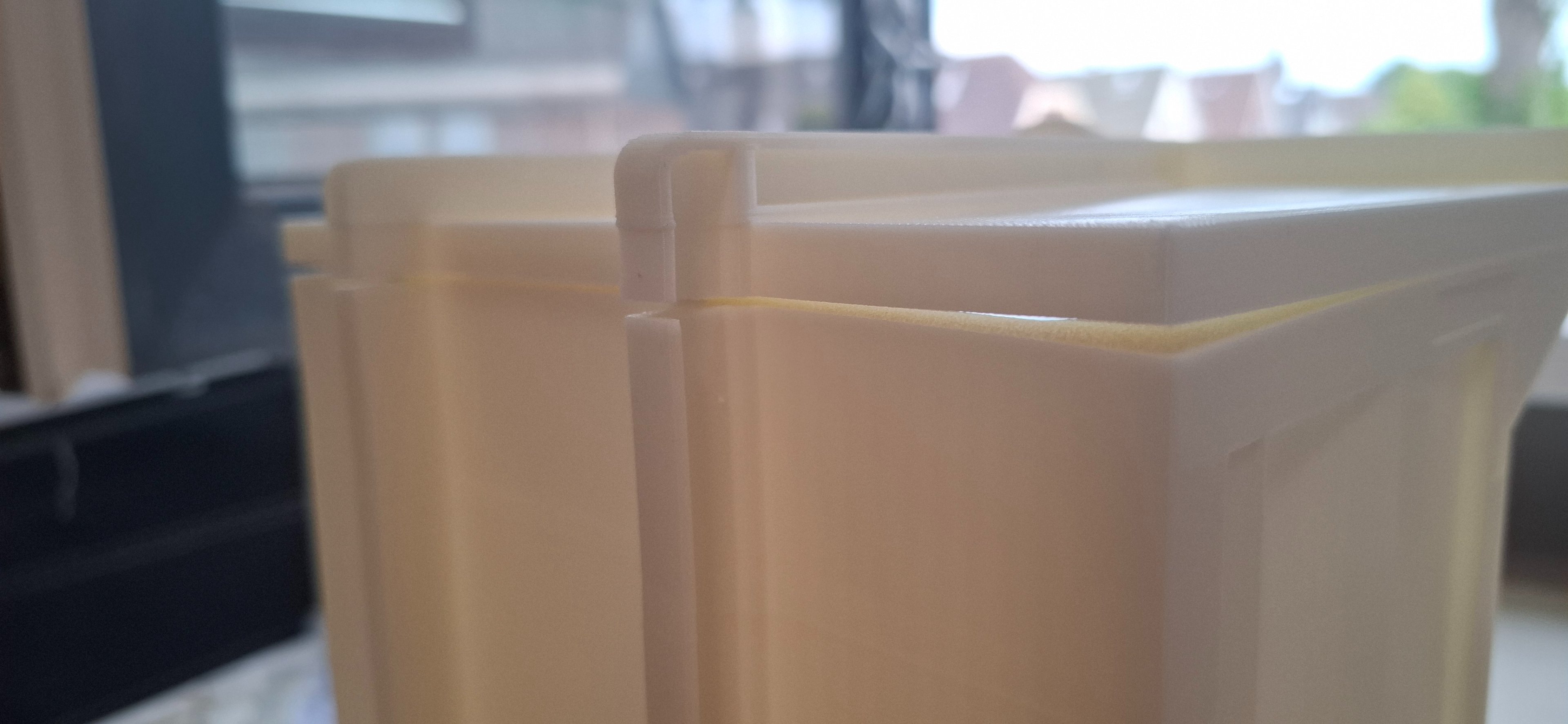

ik ben een container aan het printen voor op een vrachtwagen, schaal 1/14.
De voorwand en het eerste deel van de bak heb ik geprint. Helaas zijn beiden iets krom getrokken. Natuurlijk allebei en een ander richting waardoor de naad alleen maar groter wordt.
Wat kan ik er aan doen om te zorgen dat de print niet meer krom trekt.

Welk filament heb je hiervoor gebruikt?
Berichten: 1013
1e ASA print op Bambu P1S
Berichten: 1292
Je zult denk ik ook wat meer instellingen en printcondities moet melden. Warping is vaak voorkomend bij ABS en ASA, maar met een omkasting zou dit minder moeten zijn of helemaal niet. Maar een goede brim kan al een stuk helpen. Wat is de temperatuur van je bed en van de kast binnenin. Er zijn veel oorzaken maar ook veel mogelijke maatregelen. Met wat meer info kan iemand je hier misschien verder helpen.
Temperatuur instellingen? Waren de deur/deksel dicht? Chamber fan actief of niet? Part cooling fan actief of niet?

Welk filament heb je hiervoor gebruikt? ASA
Temperatuur instellingen? Nozzle 260, Bed 100
Waren de deur/deksel dicht? Ja
Chamber fan actief of niet? Geen idee, hoe kan ik dat zien?
Part cooling fan actief of niet? Ja
Verder geen Brim of iets gebruikt, wel 3d lac.

Ik zou een brim toepassen dat helpt sowieso. En bij ASA of ABS zet ik de part cooling uit. Maar ik heb geen omkasting. Je zou die in ieder geval kunnen verlagen naar bijvoorbeeld 50%

Als je ingeeft in Bambu slicer dat je ASA filament wil gebruiken , mag je toch wel van uitgaan dat het een en ander automatische geregeld wordt , B.V. bed temp , nozzle temp , part cooler en champer fan .
