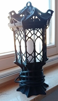

Berichten: 1271
Ik zie hier mijn Gothic Lantaarn nog even staan en die heeft een geprint 'glas" erin en ik moet toch zeggen dat die best wel goed is. De lamp is er, als die niet aan is, ook goed doorheen te zien. En lijkt ook best wel goed glasachtig. Het is een dunne wand wat uiteindelijk dus ook meewerkt. Ik was deze even vergeten en ben dus zelf ook wel weer even verbaasd hoe goed het resultaat toch wel kan zijn. Onderstaande foto is niet zo goed maar je ziet er wel doorheen. De foto in de link is met een gele lamp aan. Hier is de lamp uit voor het venster.
