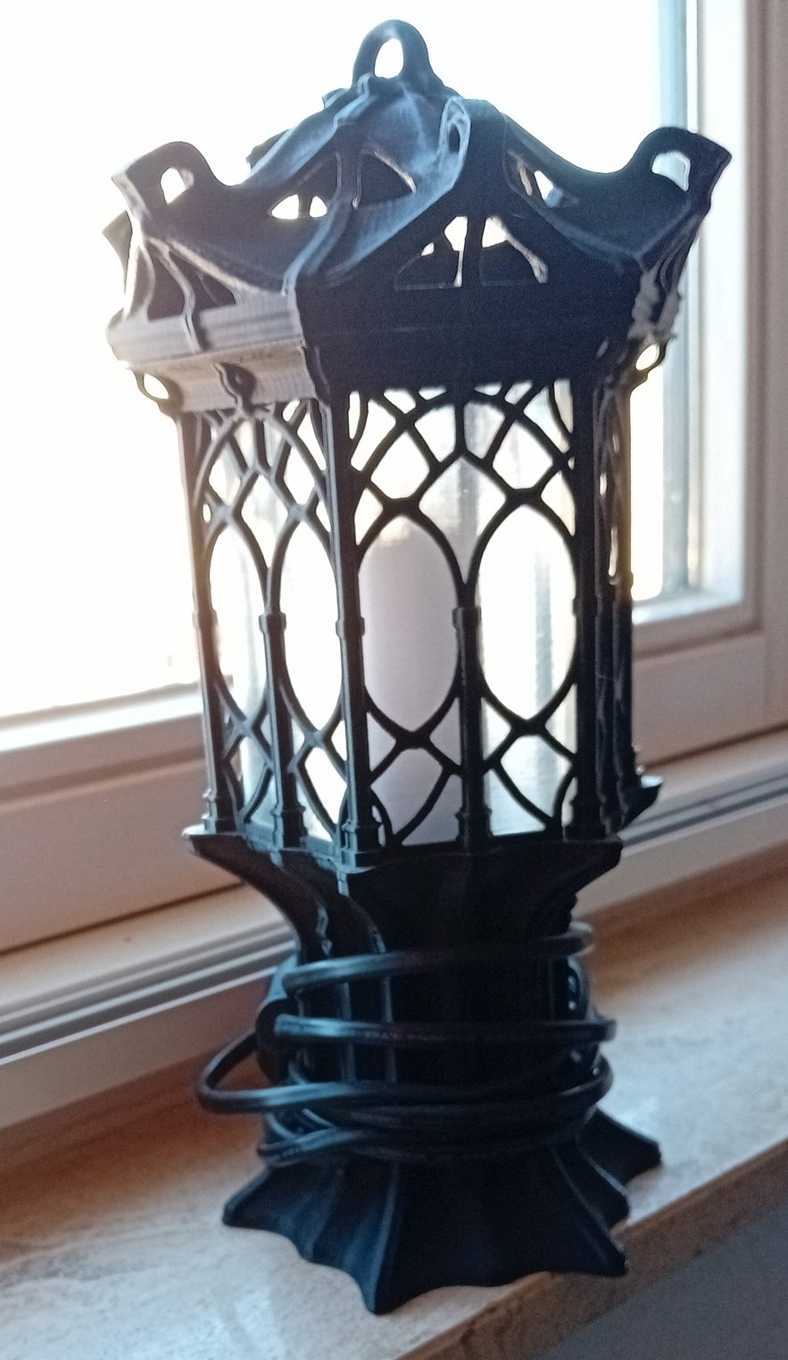

Ik zie hier mijn Gothic Lantaarn nog even staan en die heeft een geprint 'glas" erin en ik moet toch zeggen dat die best wel goed is. De lamp is er, als die niet aan is, ook goed doorheen te zien. En lijkt ook best wel goed glasachtig. Het is een dunne wand wat uiteindelijk dus ook meewerkt. Ik was deze even vergeten en ben dus zelf ook wel weer even verbaasd hoe goed het resultaat toch wel kan zijn. Onderstaande foto is niet zo goed maar je ziet er wel doorheen. De foto in de link is met een gele lamp aan. Hier is de lamp uit voor het venster.
Voor meer transparantie is PETG beter geschikt, je blijft natuurlijk altijd lijnen zien, maar is wel helder, ook het dit wel weer een beetje merk afhankelijk natuurlijk.

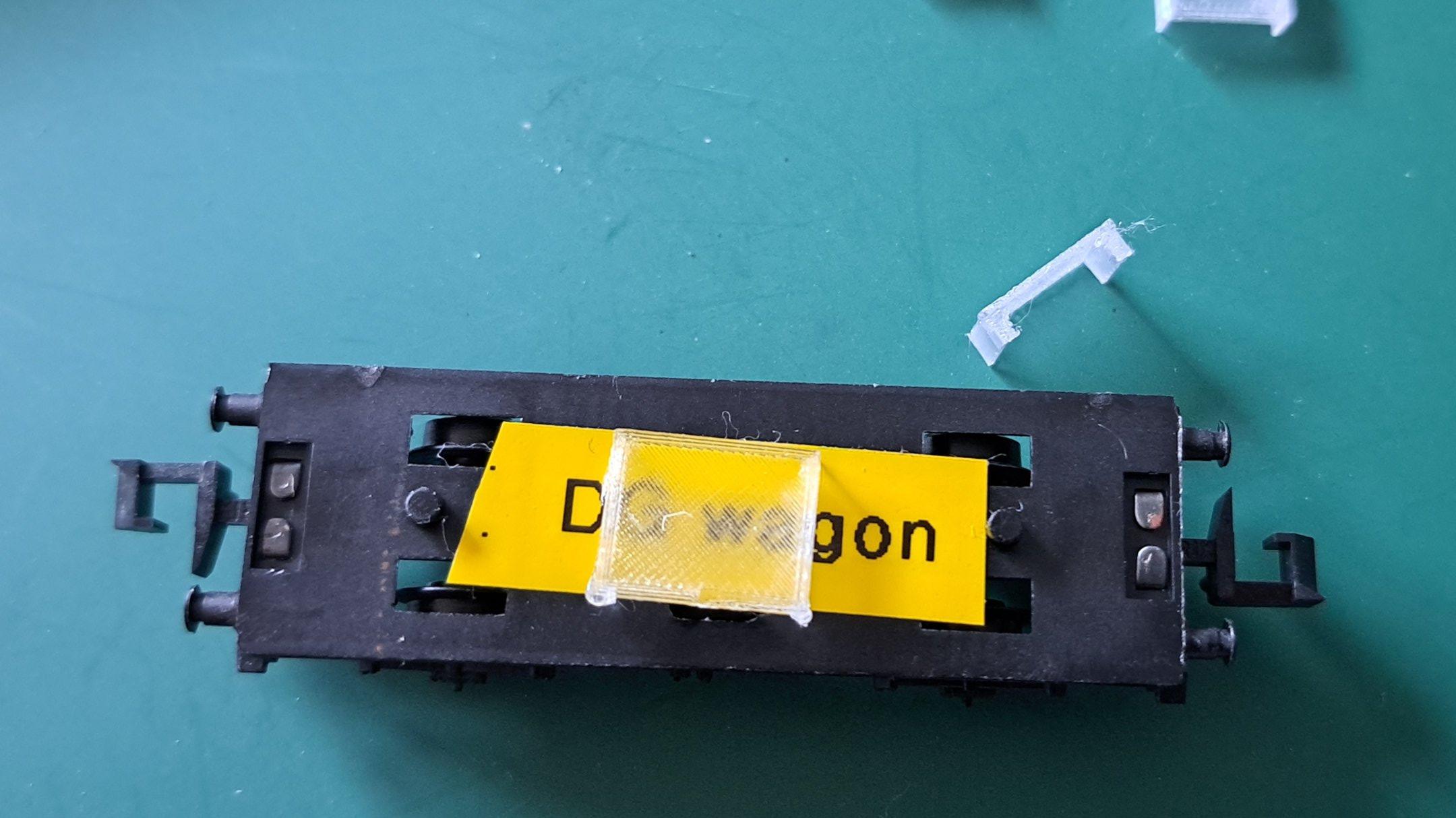

Beste lezers,
Inmiddels een rol Sunlu transparante 1.75 PLA filament aangeschaft en daarmee diverse proeven uitgevoerd met o.a. door jullie gegeven adviezen en informatie op internet.
Diverse instellingen getest zoals temperatuur, snelheid, printwijze (plat of rechtop) en dikte te printen materiaal.
Project raampjes printen voor modeltreinen schaal N (1:160).
Het resultaat zie de bijgevoegde afbeelding.
Tot nu toe de beste resultaten en doorzichtigheid met onderstaande instellingen.
Printer Ender 3v2
Sunlu 1,75 transparant PLA
Hot End 185 c
Hot Bed 40 c
Snelheid 20,0 mm/s
Dikte te printen materiaal 0,5 mm (bodem/wanden)
Strijken uitgeschakeld
Dikte lagen 0,1
Ik ga in ieder geval door met wijzigen (experimenteren) slicer instellingen om eindresultaat te verbeteren.
Groet Matje
