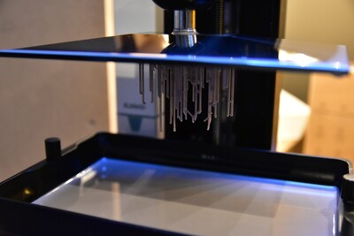

Ik heb nog wat zware supports toegevoegd, maar nu komt het onderdeel zelf niet verder dan de eerste mm, zie onderstaande afbeeldingen. Kan dit dan te maken hebben met de eerste belichtingen? Wat voor tijd zouden jullie daar van voor aanraden?

Welke resin gebruik je?

Elegoo water wasbaar

Ik heb nagenoeg geen ervaring met water washable. Ik heb er 1 test mee gedaan en ik vond de print plakkerig blijven aanvoelen, zelfs na overvloedig curen, dus daar kan ik je geen specifieke tips voor geven.
Hieronder een screenshot van mijn slicer instellingen:
ik gebruik chitubox om de support te genereren; dan sla ik het weer op als STL, en vervolgens slice ik het in de photon slicer. de photon slicer sucked in support genereren.

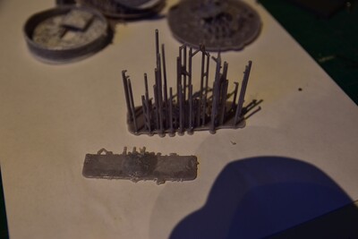

Ik heb de eerste belichtingstijd overgenomen en weer een poging gedaan. Deze ging al wat beter maar ik ben er nog niet. Ik heb nu ongeveer een cm hoogte, waarbij ik wel toe moet voegen dat het binnenste tandwiel (zeker niet binnen een cm vanaf de rand) voor een deel geprint is en de buitenste cirkel is ook meer ovaal maar niet gelijk aan beide kanten.
Welke kant kan ik het beste op om tot een oplossing te komen?
Ik heb er geen verstand van maar ik zou aan @MaestroLmpio vragen of je de STL mag opsturen naar hem en of hij die eens wil gaan printen met zijn machine.
Dan kan je 1 ding uitsluiten: de STL kwaliteit.

Dat kan ik doen als dat gewenst is, stuur maar een PB indien nodig.
