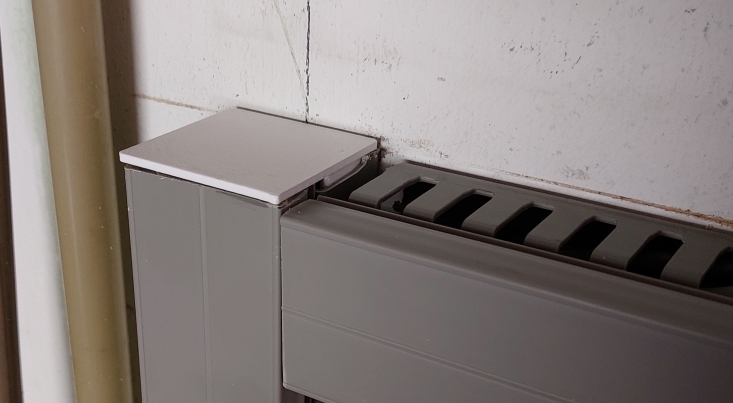

Tevens had ik een afdekplaatje nodig voor een 40x40mm kabelgoot:
Kabelgoot afdekplaatje.
