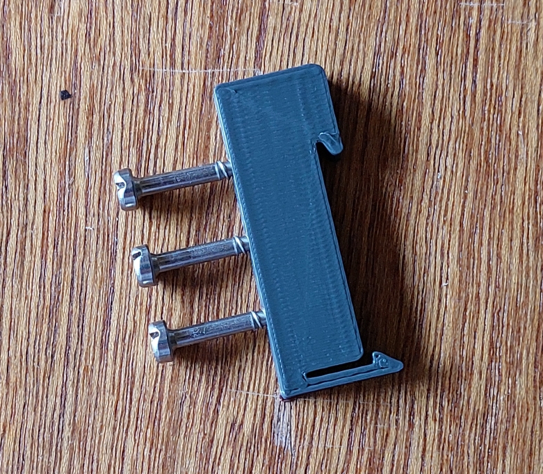

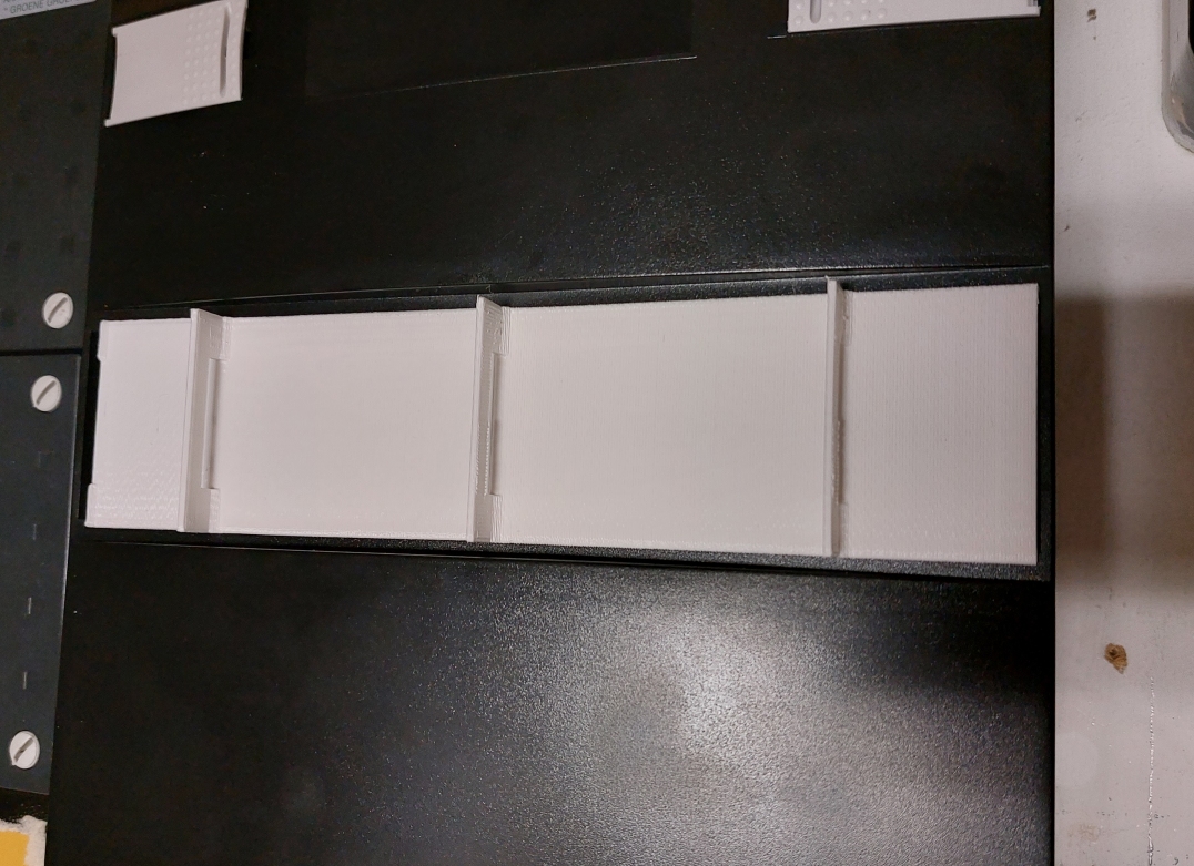

aangezien in wat haast had: 380V kast met open gaten is geen goed idee vind ik, heb ik zelf een ontwerp gemaakt. Viel reuze mee in ontwerptijd en het was in 1x goed.
Een belangrijke reden voor mij was ook dat de thingi ontwerpen lastig goed te printen zijn.
Bij alle ontwerpen gaat men er van uit dat het platte vlak ook de onderkant is van je print. Echter geeft dat bij de haakjes het slechtste resultaat omdat je dan een "overteek" moet maken zonder support.
Hier mijn ontwerp met "uittrek" randje, geprint rechtop: 2x in een vier "slot" en 2x in 2 slot uitvoering.

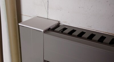

Tevens had ik een afdekplaatje nodig voor een 40x40mm kabelgoot: STL-files:

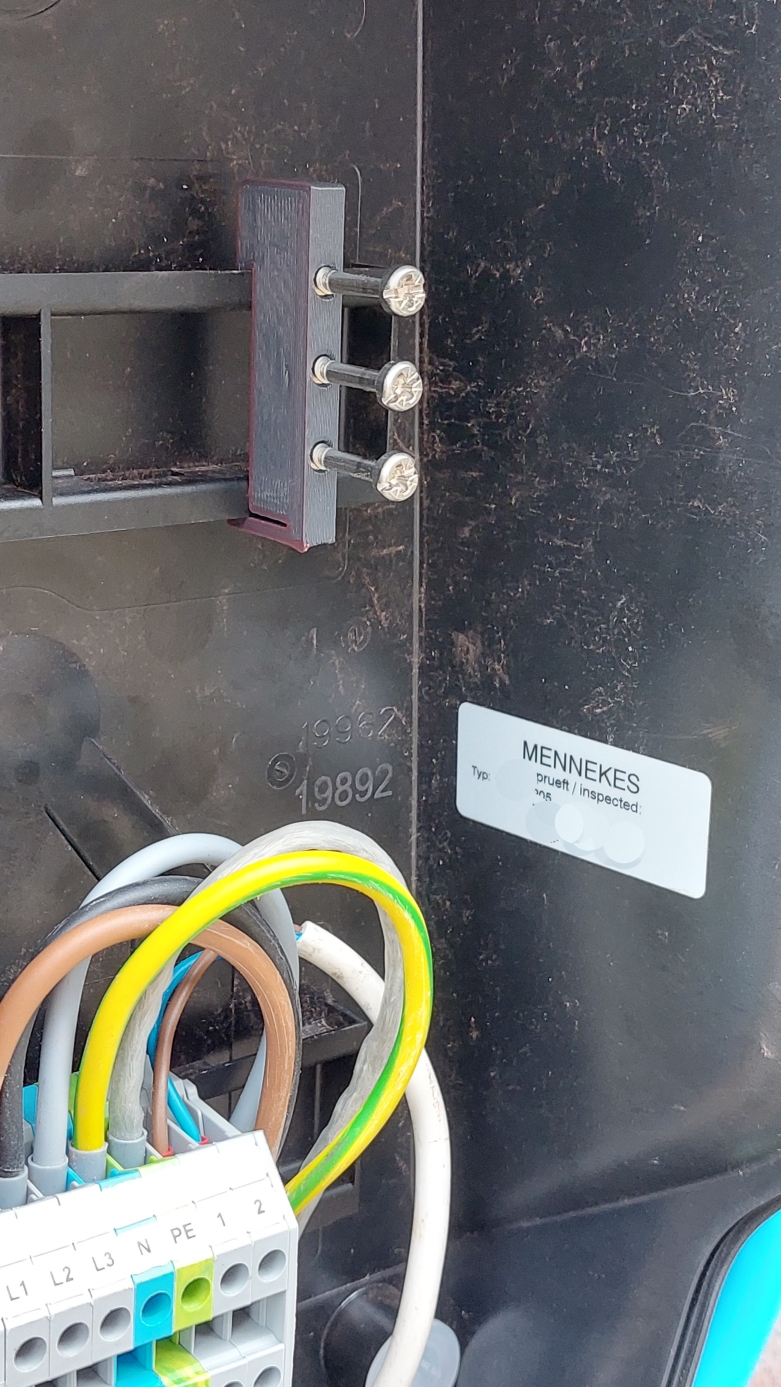

Ten gevolge van een groepenkast ombouw had ik wat items nodig die wel/niet te koop waren maar leuker om zelf te ontwerpen en te printen.
Waar laat je je reserve schroeven?
Op een DIN-rail klem hoezo?
