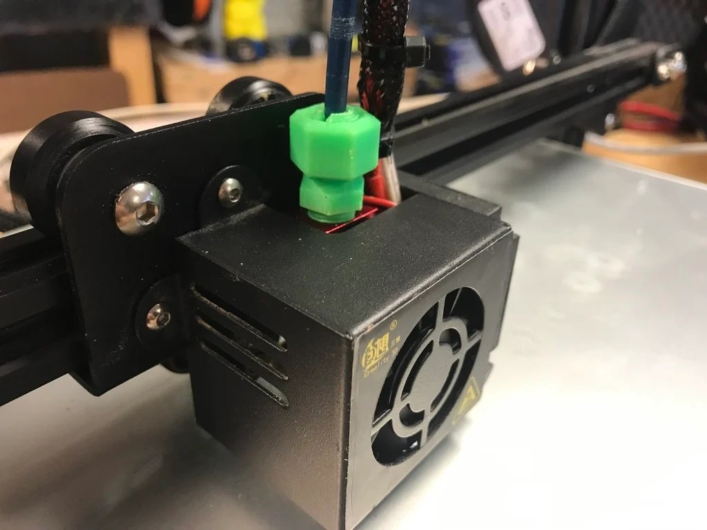

Standaard wordt dit vaak opgelost met een klemmoer, die o.a. op Thingiverse staat. Daar hoef je dus niet perse een nieuw hotend voor aan te schaffen. Tenzij je niet tevreden bent over het huidige hotend.

Maar hoewel leuk bedacht zou ik gaan voor een echte metalen "buisklem", dat zijn eurocenten.
Verder zou ik even kijken of de tube lang genoeg is en niet veel kracht uitoefent op de bevestiging. De standaard bowden tube klem van metaal wordt ook gebruikt in de perslucht wereld dus die zijn echt wel goed.
