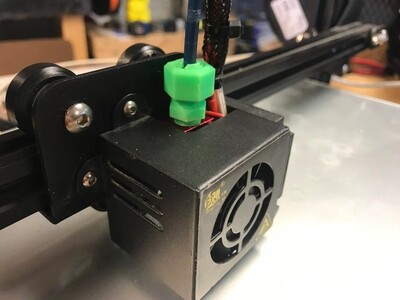

Standaard wordt dit vaak opgelost met een klemmoer, die o.a. op Thingiverse staat. Daar hoef je dus niet perse een nieuw hotend voor aan te schaffen. Tenzij je niet tevreden bent over het huidige hotend.

Maar hoewel leuk bedacht zou ik gaan voor een echte metalen "buisklem", dat zijn eurocenten.
Verder zou ik even kijken of de tube lang genoeg is en niet veel kracht uitoefent op de bevestiging. De standaard bowden tube klem van metaal wordt ook gebruikt in de perslucht wereld dus die zijn echt wel goed.

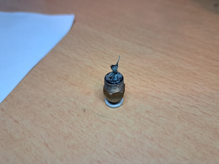

Als ik een stuk tube door de hotend heen haal dan voelde die daarna erg smeuïg, vies vettig aan. Nu draai ik zojuist de klem voor de tube eruit, ik ontdekte dat ik er vanaf boven niet doorheen kon kijken, en de deze blijk helemaal vol te zitten met een vetachtige substantie en dat zit ook door de gehele heatsink heen. Het blijft zacht wanneer afgekoeld.
Alsof er een afdichting in de klem kapot is gegaan ofzo, het lijkt op een soort vet met stof er in.
Ik zal zo wat foto's posten.

Ik vond de printer al wat stinken maar ik heb de printer recent naar een andere veel kleinere ruimte verplaatst en ik dacht dat dat daarmee te maken had lol.
Nu ik de boel uit elkaar heb merk je wel dat dit de oorzaak van de stank was.
Maar wat er hier nou is gebeurt? Ik heb de fitting/klem voor de bowdentube misschien eerder moeten vervangen?
Ik heb niet warmer dan 210 graden gedraaid en tot de verstopping van gisteren vele foutloze prints geproduceerd.
