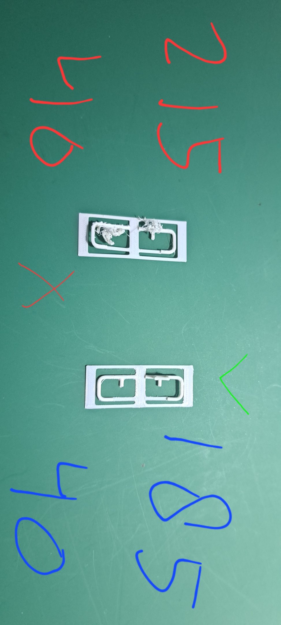

Bedankt voor de opmerkingen over de temperatuur. Op de foto resultaat te zien van printen met 215 (binnen de marge fabrikant) en mijn proefondervindelijk resultaat met 185 graden.
Zie foto

Dat kan dus inderdaad het geval zijn. Zoals al eerder genoemd kan de werkelijke temperatuur afwijken van hetgeen de printer aangeeft. Dus misschien print jij wel met 2010 graden terwijl er op de display 185 graden staat. Daarom zijn er van die handige temperatuurtorens te printen om uit te zoeken welke temperatuur die jou printer aangeeft hoort bij het beste resultaat. Maar goed als jij met 185 graden goede resultaten bereikt zou ik me er verder niet druk over maken.
Berichten: 629
185 vs 215 is ook nogal een groot verschil, zonder temp-tower weet je gewoon niets.

Jammer dat de temperatuur de focus krijgt terwijl ik daar geen probleem mee heb. Volgens mij had mij printer een ander onverklaarbaar probleem.

Dat temperatuur de focus krijgt is niet zonder reden. 185 is wel aan de lage kant voor PLA, althans als het gewone PLA is tenminste. PLA Meta (niet matte) zou printbaar zijn tot 170° maar das een ander type. Een hogere temperatuur zorgt er namelijk voor dat je lagen beter aan elkaar hechten, en ieder filament heeft andere instellingen voor een optimaal print resultaat en moet dus apart gekalibreerd worden. Stringing etc kan dan apart worden aangepakt.
Een te lage temperatuur kan slechte laag verbindingen geven, evenals overmatig "stringing (dunne filament draadjes) en andere ongewenste effecten, nu de andere kant is ook correct. Mijn sunlu PLA is net omgekeerd, die print het beste rond 230° voor snelle printers zoals m'n X1C. 230° is zelfs boven PLA+ temperatuur in in PETG territorium. Zak ik de temperatuur naar 205/210 dan zou dat wel werken op men CR10 Max die max 60/70mm/s gaat) maar op m'n X1C geeft dat overmatig stringing.
Dus echt abnormaal is 180° niet, t'is gewoon geen veel voorkomende temperatuur voor PLA. Je moet uiteraard de temperatuur gebruiken die voor jouw het beste resultaat oplevert, ik persoonlijk zou graag zo'n toren zien puur om het verschil te zien tussen jouw 180° en bvb een meer courante temperatuur zoals 200-205 maar t'is aan jouw de keuze uiteraard.
