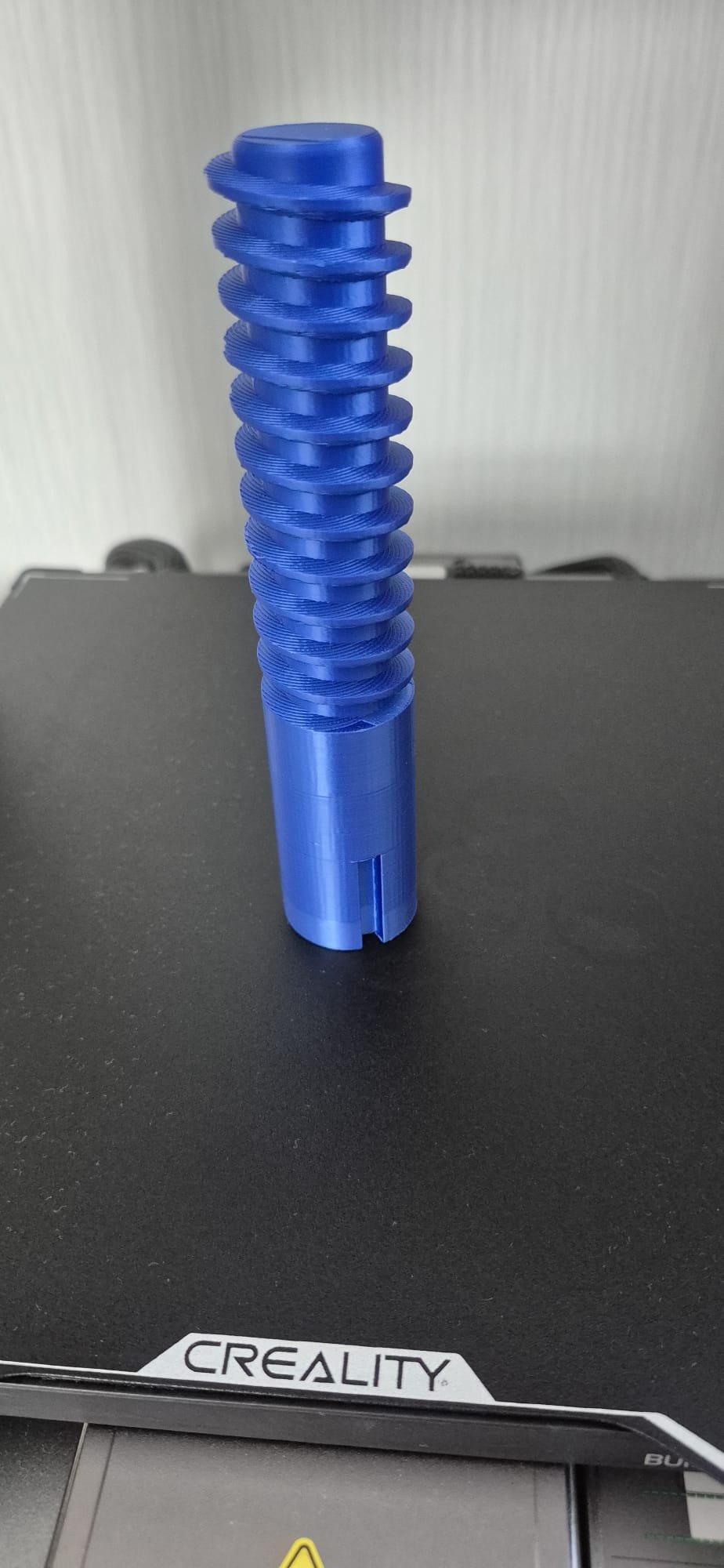

Ik heb wat aanpassingen gemaakt in de slicer en ben een nieuwe poging aan het wagen.
Nu wel weer rechtop gezet met boom support.
Misschien overbodig maar dat bed slingert met zo`n snelheid heen en weer dat ik geen risico neem.
En in 2 delen printen ?, misschien dat het een oplossing is.
Eerst eens kiijken wat deze poging oplevert.

MB512 schreef: 22/04/25, 17:08 maar dat bed slingert met zo`n snelheid heen en weer dat ik geen risico neem
Daar zit de fout , je moet de printsnelheid naar beneden aanpassen . Een bedslinger houd niet van een te hoge snelheid bij kleinen oppervlaktes .

Nou, printsnelheid drastisch naar beneden geschroefd van 100% naar 25% en dit is het resultaat.
Ben er blij mee.
Mooie schroefdraad en ook niet onbelangrijk,1 geheel.
Geprint met boom support en zoals al aangegeven op 25% snelheid.
Een hele snelle printer is leuk maar je krijgt er dus wel problemen door op kleine oppervlaktes.
Thanx voor de tip Wim82 .

Misschien een domme vraag, maar heb je al geprobeerd rechtstaand te printer ZONDER supports? Ik heb al regelmatig zeer goede resultaten gehaald met op deze manier te printen, waarvan ik eerst dacht dat het nooit ging lukken....

Als het bewegingsschroefdraad is, met een haakse flank, dan gaat dat niet. De printer moet dan in de lucht beginnen te printen.
Bij schroefdraad met een schuine flank kan je printer dit wel (met de juiste instellingen).
Berichten: 619
Helemaal haaks is sowieso niet verstandig vanwege de verminderde sterkte, maar ook is dat wel te printen zonder support omdat het een doorlopende print actie is, dus de draad wordt langzaam opgebouwd en niet per laag rondom.

Inderdaad, wat Hardy zegt. En sterkte krijg je door walls op 4 of 5 te zetten en inner naar outer wall te printen.
Meeste mensen denken dat door infill % te verhogen je de sterkte vergroot, wat gedeeltelijk klopt. Maar echte sterkte krijg je door wall number te verhogen.
