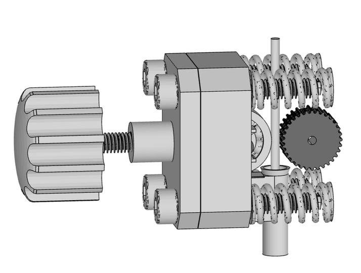

Het gemodificeerde pressure block paste gisteren in een keer en ook de maatvoering viel binnen de noodzakelijke toleranties. Nu was het principe steeds dat je 4 x 4 boutjes op dezelfde spanning vast moest aandraaien om een optimale afstelling te bereiken. Belangrijk was steeds om de lengte van de boutjes goed op te meten en zo de druk vanuit alle hoeken zo goed mogelijk te verdelen. Dat moet ook anders kunnen dacht ik en heb nu een extra drukplaatje met center stelschroef ontwikkeld
