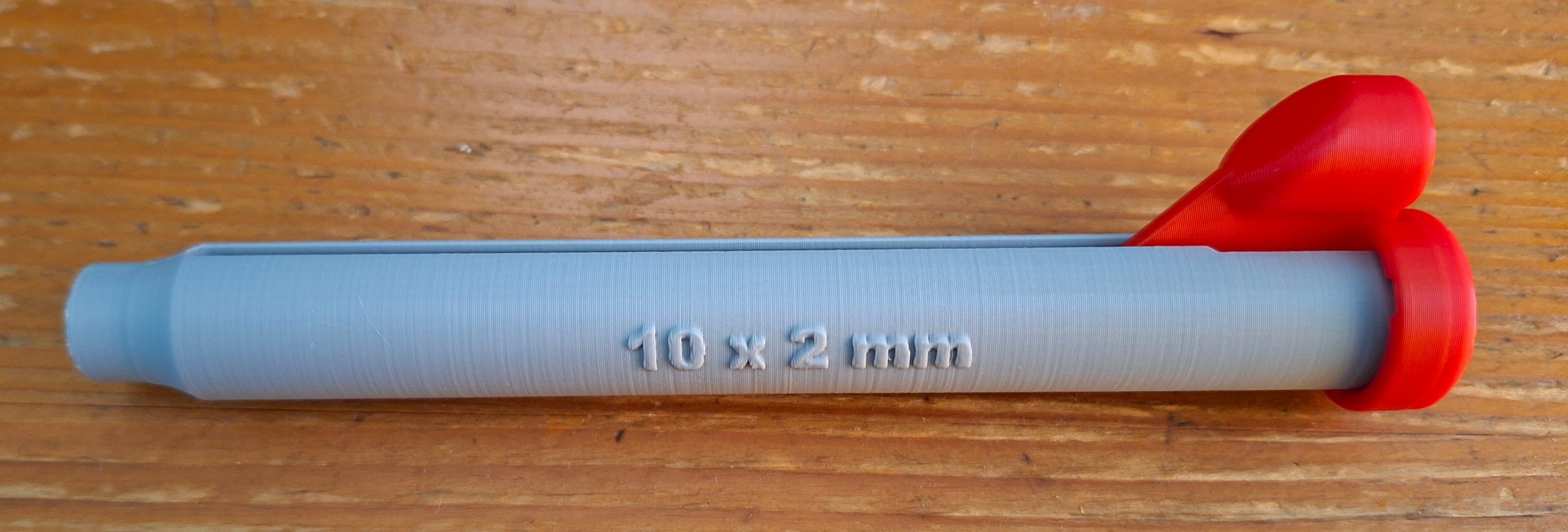

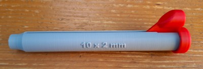

Magneetpen ook maar geprint.
Behuizing is ongeveer 10mm rond, 140mm lang en wordt verticaal geprint met tekst op de zijkant. Over de kwaliteit van de CC2 heb ik dus geen klachten.
