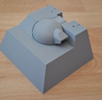

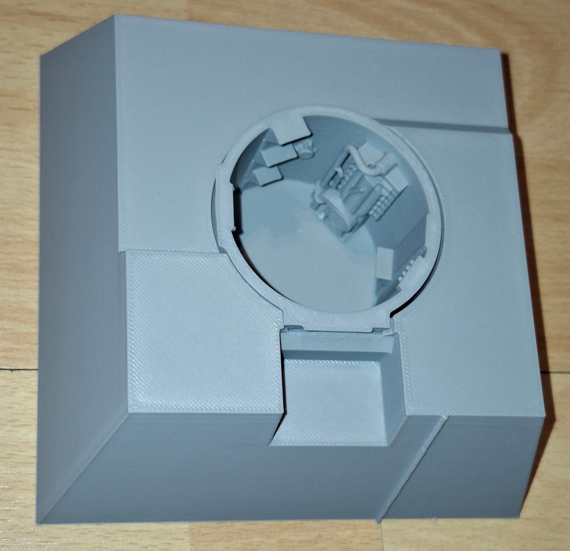

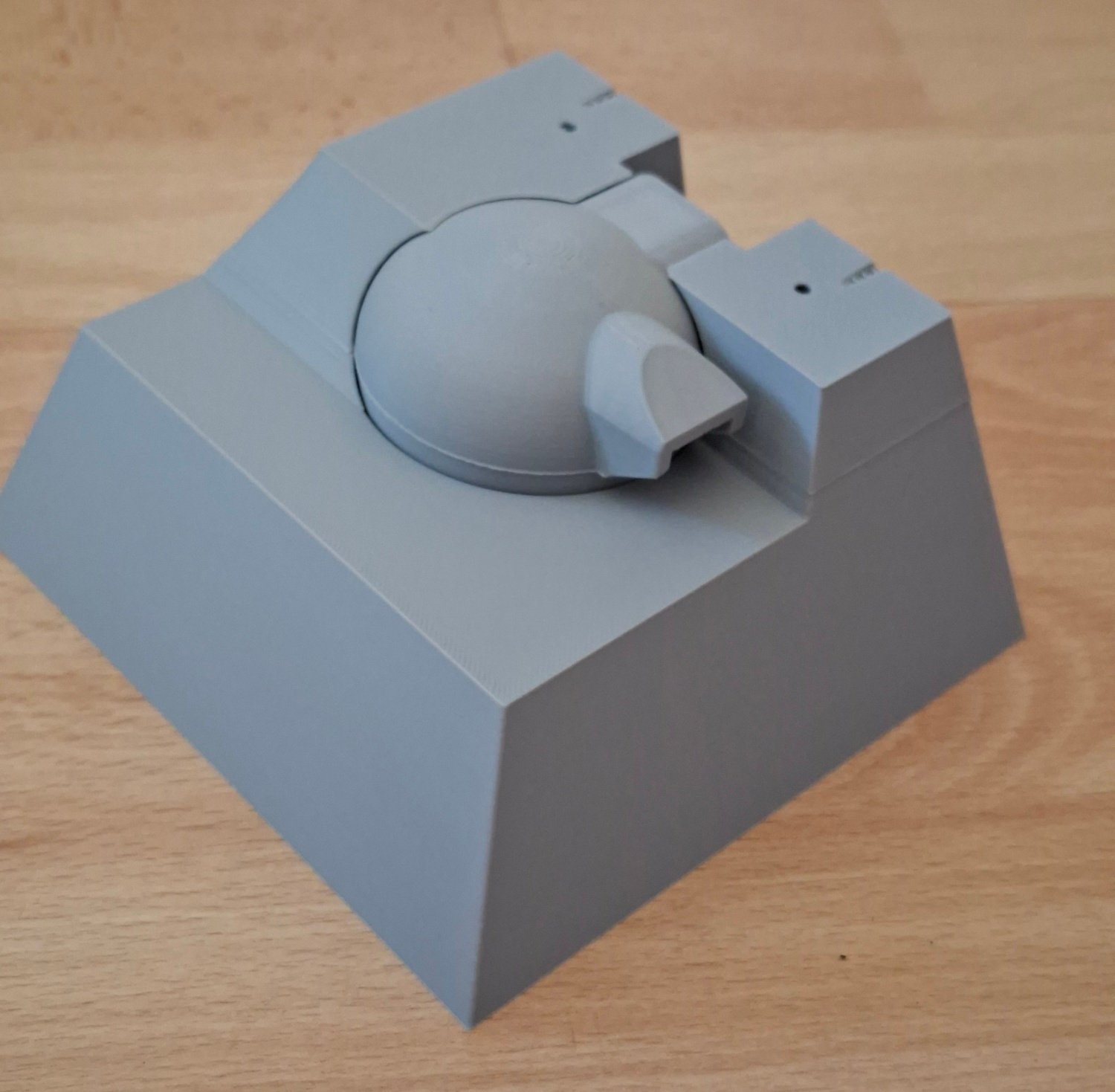

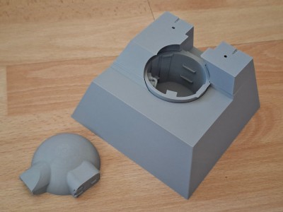

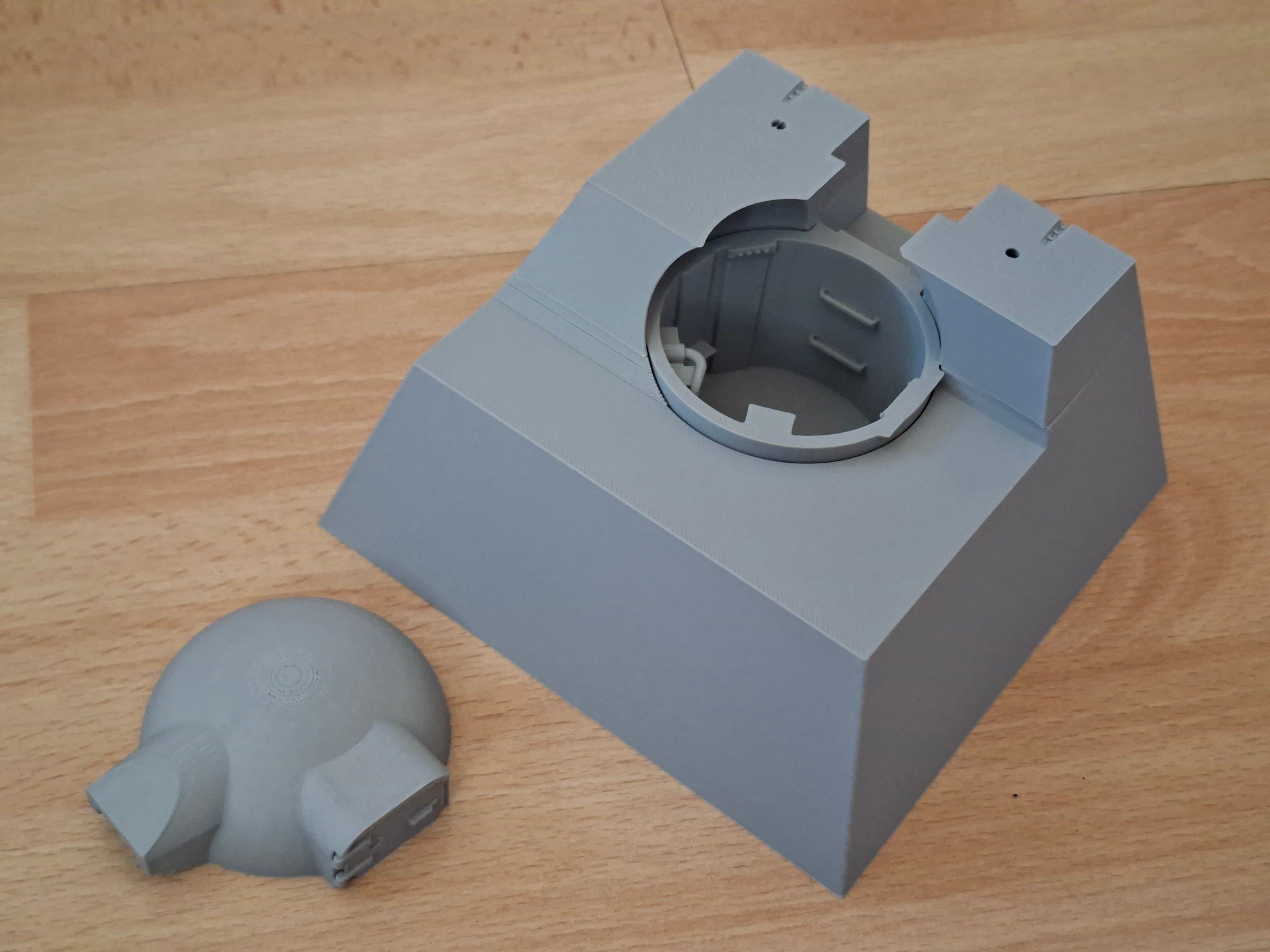

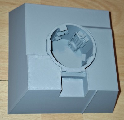

Dus na een poosje en een nieuwe printer de modellen, van Christiaan, en magneet plaatsing eens uitgeprobeerd.
Resultaat mag er zijn denk ik: G-kazemat op schaal 1:35. Magneten 8x2mm zitten in de top van ed basis om de twee losse "bobbels" te localiseren.
G-kazemat op schaal 1:35 - koepel
G-kazemat op schaal 1:35 - basis
G-kazemat op schaal 1:35 - koepeldak er af
G-kazemat op schaal 1:35 - kompleet
Leermoment:
Ik had bij magneetjeswinkel.nl (por dias, leuke winkel), ook kleine metalen plaatjes gehaald als tegenpool voor de magneten. In het zakje werkt dat prima MAAR ik had er niet aan gedacht dat de kap rond de printkop OOK magneetjes bezat en die trokken de plaatjes (0.3mmdik) van het model af.
Dus nu 2x 3 magneten geplaatst.
